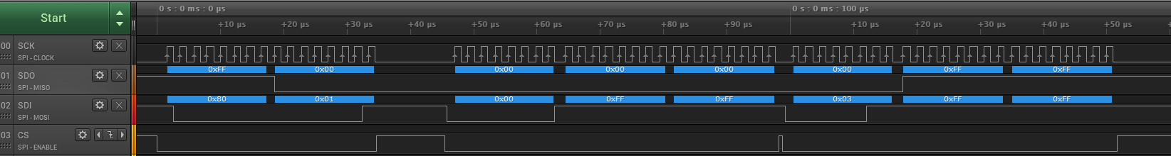

Hi Leutz!
Ich habe mir den MAX31865 auf einem Adafruit Board geholt, um damit
einen PT1000 zu evaluieren. Mit dem Arduino-Example von Adafruit bekomme
ich Daten aus dem Chip, aber auf meinem SAM4S will es trotz vernünftiger
SPI-Signale einfach nicht klappen.
Ich versuche etwas in das Control-Register zu schreiben und auszulesen,
leider bekomme ich nur ein 00h zurück. Das bei RESET auf FFh gesetzte
High Fault Threshold liefert mir jedoch ein FFh zurück.
Entsprechend kann ich leider auch keine Messungen triggern oder anderen
Kram mit dem IC anstellen.
#include <asf.h>
#include "sam_gpio\sam_gpio.h"
void init_spi(void)
  spi_flags_t spi_flags = SPI_MODE; // MODE 1, 100KHz
  board_spi_select_id_t spi_select_id = SPI_DEVICE_ID;
  spi_master_init(SPI0);
  spi_master_setup_device(SPI0, &device, spi_flags, SPI_SPEED, spi_select_id);
  spi_enable(SPI0);
void send_data(uint8_t Register, uint8_t Data, Pio *pinlocation, uint32_t pin)
  uint8_t command[2] = {Register,Data};
  pio_clear(pinlocation,pin);// Clear CS Pin
  spi_write_packet(SPI0, command, sizeof(command));
  while(!(SPI0->SPI_SR & SPI_SR_TXEMPTY));
  pio_set(pinlocation,pin);// Set CS Pin
22
23
uint16_t receive_data_16bit(uint8_t address, Pio *pinlocation, uint32_t pin)
24
25
  uint8_t rx[2] = {0,0};
26
27
  spi_write_packet(SPI0, &address, sizeof(address));
28
  while(!(SPI0->SPI_SR & SPI_SR_TXEMPTY));// Wait till transfer is done
29
  spi_read_packet(SPI0,rx,sizeof(rx));
30
31
  return ((uint16_t)rx[0]<<8) | rx[1];// Return shifted Value (MSB first)
32
33
34
int main (void)
35
36
  board_init();
37
  sysclk_init();
38
  pmc_enable_periph_clk(ID_PIOA);// Enable GPIO Clock
39
  pio_set_output(PIOA, PIO_PA11, HIGH, DISABLE, ENABLE);// Set CS Pin to output and high
40
  pio_set_input(PIOA,PIO_PA12,IOPORT_MODE_PULLDOWN);// Set MISO as input
41
  init_spi();
42
  uint16_t rx=0;
43
  while (1) {
44
    delay_us(10);
45
    send_data(0x80,0x01, PIOA, PIO_PA11);// Send 50Hz filter to config Register
46
    delay_us(10);
47
    rx = receive_data_16bit(0x00, PIOA, PIO_PA11);// Read config Register
48
    rx = receive_data_16bit(0x03, PIOA, PIO_PA11);// Read High Fault Threshold Register
49
