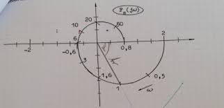

Ortskurve mit Amplitudenverstärkung skizzieren.
OP #5541077
in meinen Altklausuren (leider ohne Musterlösung). Tauchen häufig
folgende Aufgabentypen auf:
Stellen Sie das Ergebnis einer nichtparametrischen Systemidentikation
mittels harmonischer
Schwingungen für ein System erster/zweiter/dritter Ordnung als Ortskurve
dar. Markieren
Sie Achsenbeschriftungen, den Verlauf der Frequenz sowie an einem
exemplarischen Omega_0 die gemessenen Werte der Phasenverschiebung Phi
und der relativen
Amplitudenverstärkung B/A

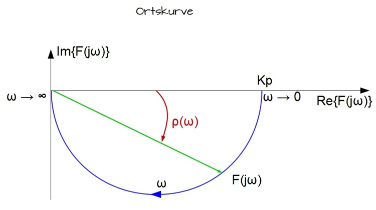

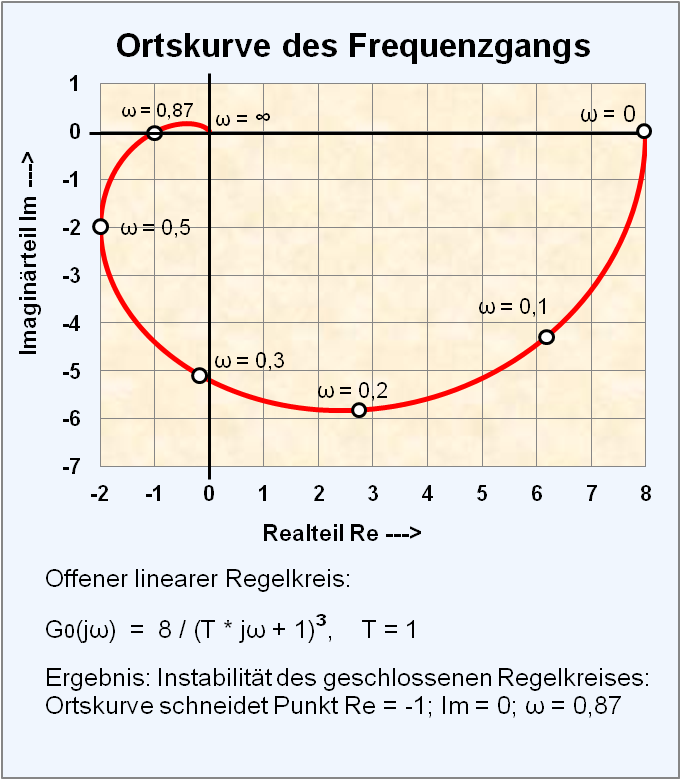

Was ich im Internet gefunden habe + aus meinen Ergebnissen geschlossen
habe:
Die Ordnung der Ortskurve hängt mit den Anzahl der Quadranten ab, durch
die Sie geht? (Also erste Ordnung ein Quadrant...4. Ordnung vier
Quadranten?) 5. Ordnung würde dann durch einen Quadranten zweimal gehen
oder? Oder gibt es das gar nicht?
Und wo würde ich jetzt in diesen Beispielen die Amplitudenverstärkung
A/B einzeichnen?
