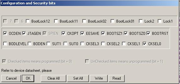

ich habe das ATMEL Evaluations Board von Pollin.de und folgendes
Problem.
Wenn ich ein Programm mit PonyProg übertragen will kommt immer die
Fehlermeldung "Write failed".
Meine FuseBits sind im Anhang zusehen.
Meiner meinung nach habe ich mit den FuseBits die externe 8MHz Taktung
angeschaltet und zum Übertragen brauche ich doch 1 MHz.
Oder?
Wenn ich nun die FuseBits ändern will dann kommt zwar keine
Fehlermeldung aber er übernimmt nicht die Einstellungen wenn ich die
FuseBits erneut einlese sind die alten wieder da.
Was kann ich tun?

Gast #350175
Fuse 1110 (hast Du laut Deinem Screenshot by Ponyprog so gesetzt) ist
Ceramic-Resonator.
Für Quarz (Crystal) muß es 1111 (alle Haken aus bei Ponyprog) sein.
Normalerweise lässt sich ein Atmel so extern Takten
(Funktionsgenerator, Quarz-Oscillator usw.) an Xtal1, Xtal2 bleibt
frei.
Gruß aus Berlin
Michael

Gast #350179
Du hast dem Atmel gesagt, daß er einen Ceramic-Resonator als Taktgeber
dran hat, Du hast aber einen Quarz dran. Der Verstärker für den
Oscillator wird intern passend umgeschaltet, so daß er zum externen
Bauteil passt.
Es wird auch in dieser Einstellung was schwingen, mit großer
Wahrscheinlichkeit aber eben nicht der Quarz auf seinen 8MHz.
Er mag auf einer Oberwelle, einer Subharmonischen, auf der der Resonanz
der Kabelkapazitäten oder sonstwie schwingen.
Der Atmel wird so auch einen Takt bekommen, nur eben keinen für die
Funktion nutzbaren.
Wenn er mit dem Quarz auf 8MHz schwingen würde, hättest Du ja Dein
Problem nicht und könntest die Fuses wieder ändern.
Gruß aus Berlin
Michael

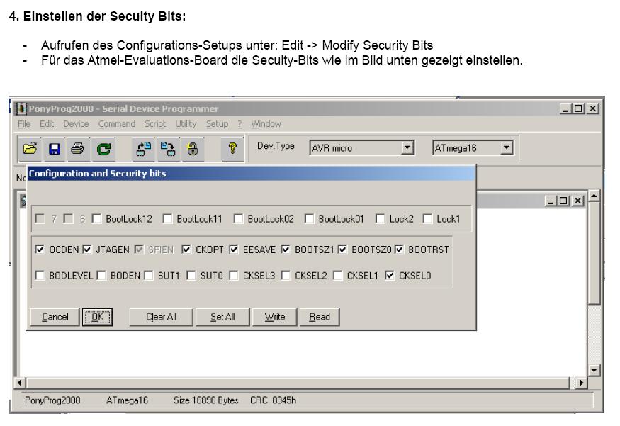

Ich habe mir gerade noch mal die Anleitung zu dem ATMEL Evaluations
Board von Pollin durch gelesen und da stehen die FuseBits genau so drin
wie ich Sie gesetzt habe. Im Anhang ein Bild der Anleitung.
Gast #350182
ich kenne das Board von Pollin nicht.
Das mega16.pdf von Atmel sagt zu dieser Einstellung:
Ceramic-Resonator, schneller Spannungsanstieg.
Als Anmerkung dazu noch (gekürzt):
kann auch mit Quarz genutzt werden, wenn nicht in der Nähe der
maximalen Taktfrequenz des Prozessors gearbeitet wird und die
Stabilität des Systemtaktes beim Start-Up nicht wichtig für die
Anwendung ist.
Mehr fällt mir dazu nun auch nicht ein, warum es klemmt.
Ich setze bei meinen Mega16 bei Quarzen zwischen 4 und 16MHz mit 2x22pF
immer CKopt = 1 , SUT auf 10 und CKsel3..0 auf 1111
Ich hatte damit noch kein Problem (Pony-Prog mit STK200-Dongle).
Gruß aus Berlin
Michael
