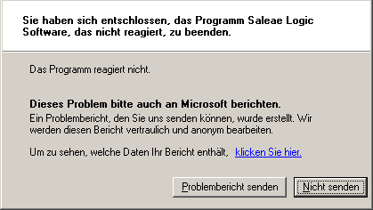

nachdem es mir gelungen ist, die Saleae Software 1.2.18 auf meinem
offline Notebook unter WinXP SP3 zu installieren*, ist nun auch ein
China-Clone eingetroffen und ich bin dabei, mich in die Software
einzuarbeiten. Angedacht ist später auf die kleine originale 8-Kanal
Hardware umzusteigen.
Nun muss ich leider feststellen, dass mir die Software laufend
einfriert. Dies geschieht recht zuverlässig so ungefähr alle 30 min.,
man kann schon beinahe die Uhr danach stellen. Nach dem Einfrieren
startet man das Programm neu und gut ist es wieder für ca. 30 min.
Wie sind eure Erfahrungen mit der Software + Clone bzw. Software +
Original? Bitte auch angeben, unter welchem BS und ob online oder
offline Betrieb. Für die Anschaffung des Originals wäre eine
einwandfreie Funktion unter WinXp SP3 und offline Betrieb Voraussetzung.
*: Beitrag "Programminstallation bei Offline-Rechner"

Das Saleaezeug laueft sehr stabil.
Selbst auf Thinkpad mit T21 mit 850 MHz P3 + D-Link (NEC) USB-PCMCIA.
Wichtig waren die richtigen Treiber. Und das waren damals genau die
aktuellsten die verfuegbar waren.
Auf neueren Rechnern sowieso.
Gast #5542598
Arbeite mit original Hardware und Software von Saleae unter Windows 7
und das läuft eigentlich sehr stabil. Vermute hier eher das deine China
Hardware nicht sauber läuft oder XP zu alt ist oder dein Rechner zu
schwach ist (zu wenig RAM, nur USB 2.0, USB Buchse liefert zu geringe
Spannung/Strom)...
OP #5542836
Habe hier ein Thinkpad T60 mit 2GHz + 3 GB RAM, daran sollte es
eigentlich nicht liegen. Das Notebook steht in der Docking und ich nutze
eine USB-Buchse der Docking. Die Saleae-Software funktioniert hier
absolut einwandfrei, aber eben nur ca. 30 min.
Werde Software + Clone mal an einem anderen Notebook testen.

Abschließend: Auf einem anderen Notebook (ebenfalls unter WinXP SP3)
lief die Software + Clown über 2 Stunden ohne einzufrieren, was mir aber
nicht sonderlich weiterhilft, denn das Ganze sollte ja auf meinem System
laufen.
Also werde ich mich nach einem anderen LA-System umschauen müssen.
Schade, denn die Saleae-Software ist recht intuitiv bedienbar.
