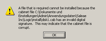

wollte mir eben mal die Version 1.2.18 von Saleae auf meinem
Offline-Notebook installieren, die Installation bricht mit einer
Fehlermeldung ab (Bild). Scheinbar kann das Programm nicht offline
installiert werden, was mir nun zum ersten Mal passiert.
Finde im Eigenschaftendialog der *.exe einen Reiter mit dem Namen
"digitale Signaturen", in der Signaturliste findet sich auch ein
Eintrag. Habe daraufhin mal in meinen letzten installierten Exe-Dateien
geschaut, hier fehlt dieser Reiter. Nur bei einem Programm war dieser
Reiter vorhanden und ich lese: "Das Zertifikat der Signatur kann nicht
bestätigt werden". Das Programm lies sich dennoch installieren, im
Gegensatz zu dem Programm von Saleae, wo ich diese Meldung ebenfalls
lese.
Wie kann ich vorab erkennen, ob ein Programm nur online installiert
werden kann? In den Systemvorrausetzungen zu der Software finde ich u.a.
WinXP SP3, was ich hier definitiv habe.

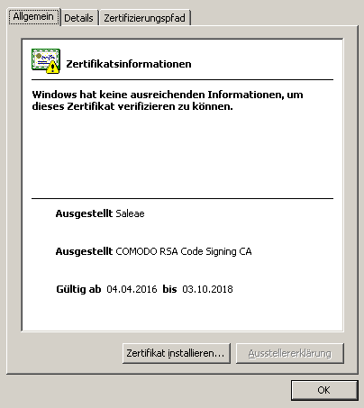

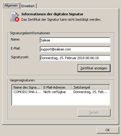

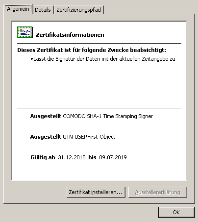

OP #5539330
Mario M. schrieb:
> Systemsteuerung -> Internetoptionen -> Erweitert -> Sicherheit ->
> Installation bzw. Ausführung von Software zulassen, auch wenn die
> Signatur ungültig ist
Uups, in diese Tiefen bin ich noch gar nie abgestiegen ...
Fand aber mittlerweile eine andere Lösung:
Wie weiter oben schon beschrieben: Eigenschaften Dialog der *.exe ->
"Digitale Signaturen", dann das Internet anstecken und dann auf den
Button "Details" klicken und das Teil nach Hause telefonieren lassen.
Nach ca. 5 sec. kann man das Internet wieder abstecken und die *.exe ist
nun signiert oder was da alles abgeht (s. Bilder). Danach lässt sich das
Programm offline installieren.
Bei der Offline-Installation des USB-Treibers wird dann noch auf einen
nicht bestandenen Windows-Logo-Test (?) der Software hingewiesen, nach
"Installation fortsetzen" ist alles sauber installiert und
funktionsbereit.
