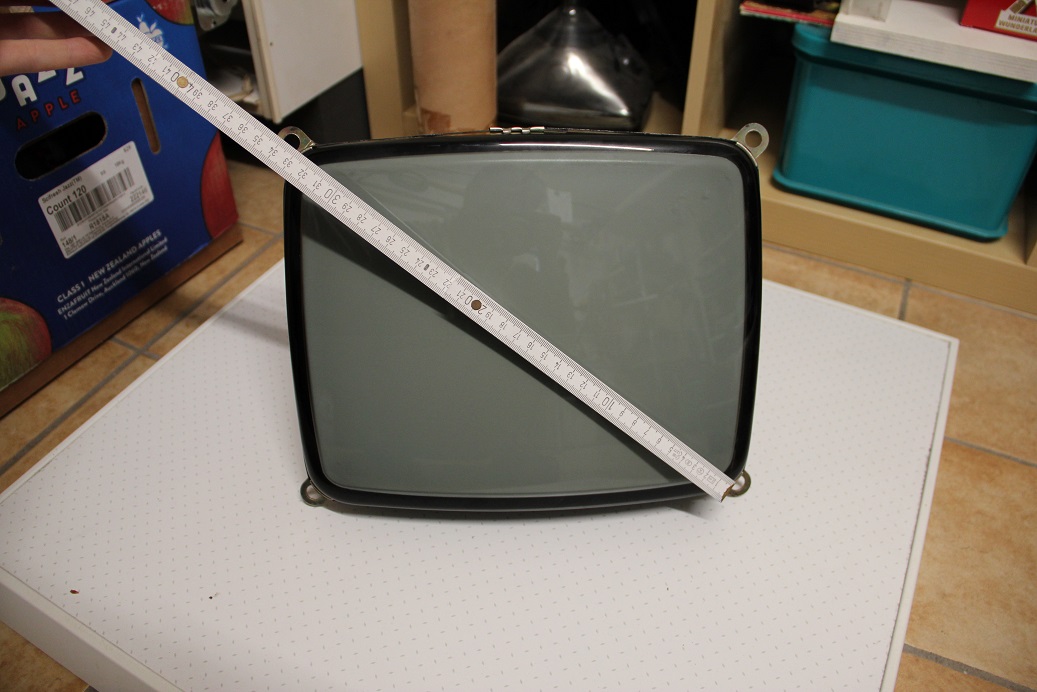

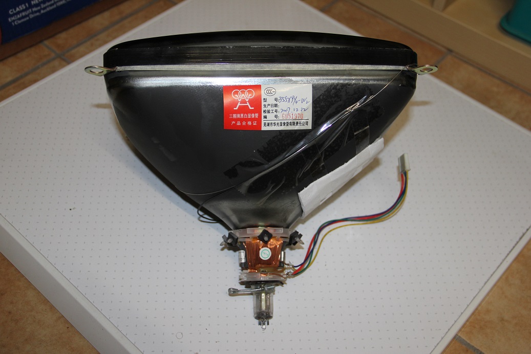

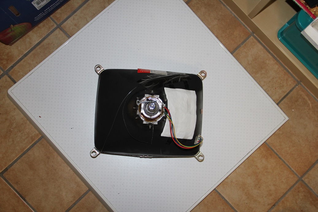

OP #5545329
Matthias S. schrieb:
> Wenn das übrigens eine 9" Röhre ist, habe ich daran Interesse. Poste mal
> die Bezeichung, und noch nicht kaputt machen.
So, ich habe jetzt mal alles fotografiert, was ich finden konnte.
Die misst in der Diagonale 32, irgendwas und hat, was auf den Bildern
nicht rüber kommt, horizontal und Vertikal ein "Fadenkreuz" eingebrannt.
Ist ja klar, wenn sie als Quadcam Monitor fungierte.
32, und cm sind plus minus 12"
Ich habe die Außenmaße genommen. Reiner Bildschirm sind rd. 30 cm, also
11".
Ob das bei dir passt?
Ich habe sie, da ungewiss mit draufgeklebtem Lokuspapier "entwaffnet".
Müsstest du dann ggf. selber nochmal entladen vor Einbau.
(Firma: matzetronics) #5545344
Maronis D. schrieb:
> Sag mal eben kurz, wie nochmal der Rechenfaktor ist, dann könnte ich mal
> den Meter ran halten.
Die 9" Röhre hat sichtbare Diagonale etwa 23,5cm, die Befestigungslöcher
sind etwa 27cm in der Diagonale.
Jo. Das ist leider viel zu gross für meinen Macintosh. Schade, die Röhre
hier hat nämlich schon eine etwas eingebrannte Menüleiste. Danke fürs
Nachmessen!

#5545672
Fachgemäße Entwaffnung einer Bildröhre ist etwa so: Decke gegen
Splitterflug über die Röhre legen, sodass nur der Hals herausschaut. Im
Sockel der Röhre ragt ein kleines Glasröhrchen aus dem Kranz der
Kontaktstifte heraus. Das ist der sogenannte Pumpstutzen. Den mit einer
Kombizange oder dgl. zerquetschen. Im Extremfall könnte der Kolben
platzen, deshalb die Decke. Meist aber zischt es nur bis zu einer halben
Minute lang, bis Kolben gefüllt ist. Durch dieses kleine Loch in der
Röhre dürften wohl bis zur fachgerechten Zerlegung keine Leuchtstoffe
entweichen, da sie am Bildschirm haften und "abgedichtet" sind. Der ist
ja von innen mit Alu bedampft, als  Spiegel für das erzeugte Licht und
Rückleiter für die aufgetroffenen Elektronen.
Es gibt ja angeblich Firmen, die die Röhren fachgerecht weiterzerlegen
und das Glas und die Leuchtstoffmetalle verwerten.
Gast #5545821
Ich erhielt den Tipp eines TV-Technikers alter Schule.
Danach geht das Belüften am besten mit einer Spitzzange (Telefonzange):
Einfach ganz sachte mit dieser Zange an irgendeinem Pin des Sockels
ziehen, bis dessen Glasumhüllung bricht.
Dort kann dann die Luft hinein.
Das ist eine klassische 12" Monochrom-Röhre.
Eingebrannt eher wertlos. Decke drüberlegen, Schutzbrille, Lederjacke
und Handschuhe anziehen, und mit dem Knipex in das Glasröhrchen in der
Mitte zwischen den Sockelpins kneifen. Dann kann das Ding zum
Elektroschrott. Ersatzweise Hausmüll, in keinem Fall Altglascontainer.
