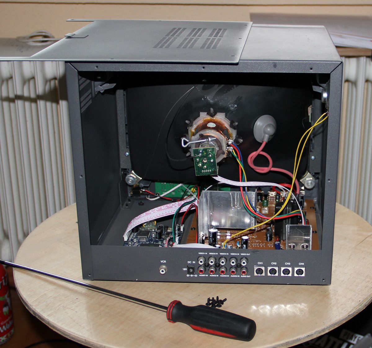

Gestern stolperte ich beim Keller für die Renovierung aufräumen
über einen CRT Monitor, den ich schon vergessen hatte.
Er lag immer schön in einem Karton im obersten Regalboden mit 5
TütchenSilikatgel eingepackt (warum habe ich die da rein geschmissen?)
Jedenfalls ist er in dermaßen gutem Zustand, dass er mir persönlich
fast zu schade zum Wegwerfen oder Zerbasteln ist.

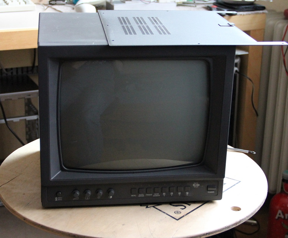

Falls es wichtig ist: Es ist ein ELRO CS71Q.
Nach Recherchen wurde dieser damals mit 4 Kameras zur Überwachung
ausgeliefert.
Wie man im offenen Bild gut sehen kann ist da nicht ein Staubkrümel drin
und er sieht fast Ladenneu aus.
Momentan habe ich noch keinen praktischen Nutzen für das Ding gefunden.
Vielleicht lag er auch deshalb so lange rum.
Was ließe sich denn damit anstellen?
Dachte schon mal für Retro Gaming.

Nein, er macht lauter Streifen in Vertikal und jedes Mal anschalten
ändert sich dieses Muster. Da es etwas ist, was wohl mehrere Gründe
haben kann und der bei nicht angeschlossenen Cams furchtbar piept, geht
er den Ersatzteilen zu.
Der hat so einen Manipulationsalarm, wenn nicht alle Cams angeschlossen
sind oder versucht wird, was anderes dran zu stecken.
Für das Gehäuse findet sich auch noch was.

Das klingt danach, als ob der Videoprozessor (separate PCB links) einen
Schuss hat - sicher kann man die rausreißen und einfach nur den
Videosignaleingang des Monitorchassis für einen astreinen 15kHz
S/W-Monitor hernehmen.

Dachte ich auch, aber wenn ich es abstecke, geht gar nichts mehr, Ich
befürchte, die haben einen Teil der Schaltung da drauf gepackt, damit
man da nicht so pfuschen kann.
Außerdem noch die eingebrannten Linien.

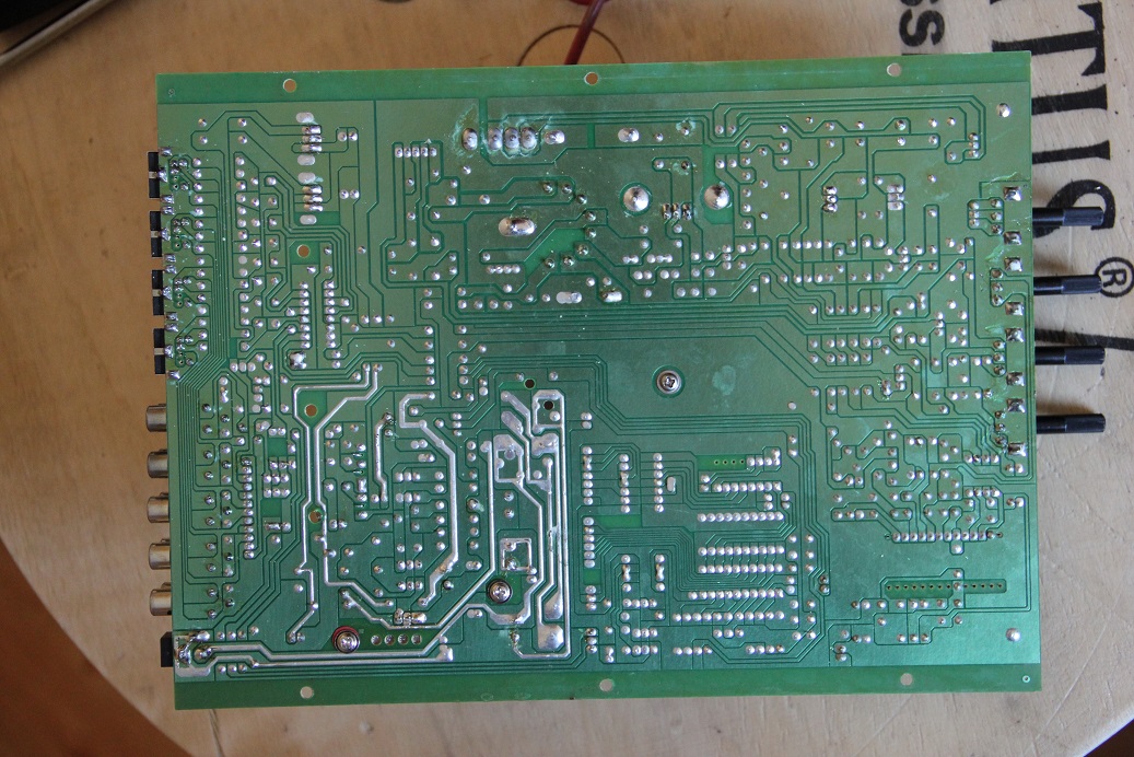

Ich stelle mal Bilder der Platine ein. Vielleicht sehen 1000 Augen mehr
als nur 2.
Die Rückseite ist natürlich horizontal gespiegelt.
Ich bin zu wenig firm in der Sache, um das auf Anhieb zu erkennen.
Deshalb hoffe ich mal auf die Expertise der Community.
(Firma: matzetronics) #5546720
Naja, wenn du ein stillstehendes Bild hast, auf dem aber nur Bitmüll zu
sehen ist, dann wird der Digitalspeicher ein Problem haben. Entweder
bekommt er keine richtige Versorgung oder der Controller/Speicher ist
hinüber.
Maronis D. schrieb:
Ich sehe da schon ein paar Lötstellen, die ich verdächtig finde, z.B. an
einigen TO220 Pins und (wie beim Mac) am Stecker zur Ablenkeinheit.
Aber wichtig wäre im Moment, wo der Digitalteil seine Versorgung
bezieht.

Puhh!
Ich habe gerade mal versucht, das alles nachzuvollziehen, aber das ist
zu unübersichtlich.
Ich habe mir als erstes den Transistor mit dem größeren Kühlblech
vorgenommen und verfolgt. Zwei der Pins lassen sich zuordnen, aber der
dritte verschwindet in 4 Widerständen und X Bauteilen.
Und auch alles andere ist einfach zu verschwurbelt.
Kann mir jemand sagen, welche Teile überhaupt relevant sind?
Ich habe nämlich das Gefühl, ich müsste die halbe Platine
nachmodellieren.

Da bei dieser Glotze der H-Oszillator im grossen 28-Beiner untergebracht
ist, musst du selber einen konstruieren, z.B. mit dem 555. Brauchbar
sind für dich nur der Trafo, der Leistungtransistor und z.B. die dicke
Diode daneben, vllt. ist die nochmal nützlich.
Die Anschlüsse der Primärwicklung am Trafo solltest du dir notieren:
Anschluss des Kollektors vom Transistor und das andere Ende dieser
Wicklung, diese sollte an Plus gehen. Kannst du am Trafo durchpiepsen.
Dann noch den Masseanschluss des Trafos.
