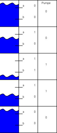

ich möchte wissen, ob ich eine Füllstandsregelung mit großer Hysterese
mit einem bistabilen Relais und 2 Schwimmer-Schaltern aufbauen kann.
Ich habe bisher noch nie mit einem bistabilen Relais gearbeitet und
kenne mich leider nicht mit den Anschlussbezeichnungen und dem genauen
Aufbau aus.
Im Anhang ist verdeutlicht, wie die Regelung funktionieren soll. Der
Wasserstand soll immer zwischen den Schwimmer-Schaltern a und b
schwingen. Den Schalter a würde ich gerne als Ein-/Aus-Schalter
verwenden, um Strom zu sparen. Die Regelung sollte auch keinen Strom
für das Relais verbrauchen, wenn die Pumpe nicht läuft.
von Der inoffizielle WM-Rahul (Gast)
Das müsste man auch ohne bistabiles Relais hinbekommen:
Der Stromkreis muß ja in dem Moment geschlossen werden, wenn der Pegel
unter die Markierung "b" fällt. Schalter "b" öffnet also, sobald
der Pegel darüber liegt.
Parallel zum Schalter "b" liegt dann ein Selbsthaltekontakt des
Relais, der schliesst, sobald das Relais Strom bekommt.
Damit der Behälter nicht überläuft, muß Schalter "a" den Stromkreis
wieder öffnen, damit das Relais wieder abfällt.
Ergo:
Schalter "a" ist ein Öffner, der in Reihe zu Schalter "b" (auch ein
Öffner) und dem Selbsthaltekontakt des Relais liegt.
Öffner bedeutet in diesem Fall, dass der Schalter öffnet, sobald der
Flüssigkeitspegel höher ist als die Position des Schalters.
Oder habe ich da mal wieder was überlesen?
von typeA (Gast)
Danke für deine antwort.
Auf die idee hätte ich auch selber kommen können. Leider kenne ich mich
mit relais und den verschiedenen tricks damit nicht so gut aus, da ich
sie nur sehr selten (als einfachen ein/aus-schalter) verwende.
Ich mache mir jetzt gedanken über die verlustleistung. Die regelung
soll mit 12V (Akku) laufen und wird von einem solarmudul gespeist. Die
Energie ist also kostbares gut. Die pumpe hat derzeit eine leistung von
ca. 60W (5-6A). Das ganze sollte aber auf max. 300W ausgelegt werden.
Dabei steigt der stom dann ja auf bis zu 25-30A an.
Ich habe mir z.Z. folgendes 12V-relais von reichelt rausgepickt :
http://www.finder.de/pdf/datenblatt_serie_34.pdf (34.51)
Mit höheren strönen fällt jedoch eine regelung mit relais weg. Die
Verlustleistung steigt ja leider mit zunehmender amperezahl des relais
immer weiter an.
Ich werde deshal wohl eine schaltung mit einem transistor aufbauen. Der
IRFP460 kann z.b. 13A (bei 10V) auf dauer ab.
Welche gängigen leistungs-transistoren sind euch bekannt, die bei ca.
15V dauerhaft 30A und eine geringe verlustleistung haben ?
Ich müsste mit einer solchen schaltung/regelung (transistor mit 2
wiederständen) doch auch erreichen können, daß der transistor erst bei
einer anliegenden spannung von 11,8V durchschaltet und somit eine
tiefentladung der akkus verhindert.

von typeA (Gast)
Ich habe mir jetzt mal einen MOSFET rausgesucht.
Was haltet ihr von dem ?
http://www.irf.com/product-info/datasheets/data/irlz34n.pdf
Der transistor ist auch wesentlich günstiger als ein relais.
