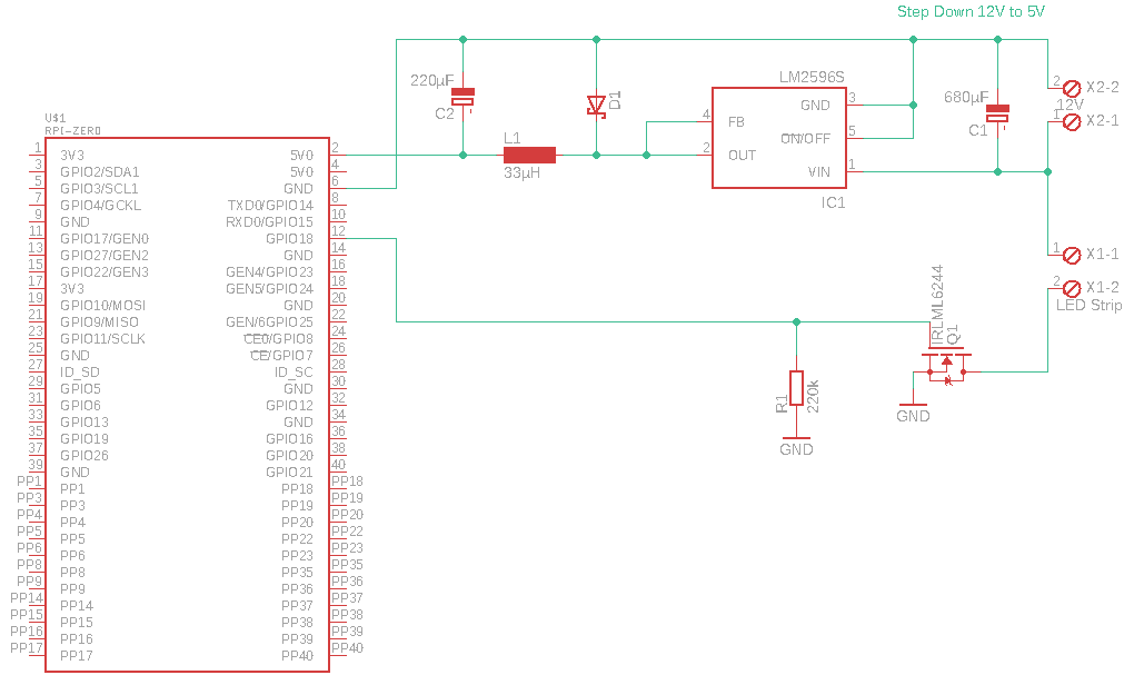

Ich möchte mit einem Raspberry Pi einen dimmbaren LED Stripe (SMD3528)
steuern.
Der Stripe wird mit 12V betrieben (einfarbig). Da der RPI mit 5V
betrieben wird und ich keine zweite Stromquelle verwenden möchte, habe
ich einen StepDown verbaut.
Hoffe dass dieser Teil soweit korrekt ist.
Um die LEDs zu steuern brauche ich wohl einen MOFSET. Für mich gibt es
da folgende Probleme/Fragen:
1. Ist der IRLML6244 für diese Anwendung verwendbar? Ich möchte ein
möglichst kleines Bauelement, weswegen ich mich gegen einen IRLZ34N
entschieden habe...
2. Mir ist die Schaltung für den MOFSET überhaupt nicht klar. Ich muss
die 12V in den Stripe bekommen, aber da ich diesen dimmen möchte, muss
ja das Signal vom RPI kommen. Hier habe ich ein grundsätzliches
Verständnisproblem.

Mach doch erstmal Schritt für Schritt.
Dein Stepdown alleine wäre mal nen Anfang. Z.B. sehe ich bei dir da
überhaupt keine Spule.
Wie wäre es einfach erstmal nen fertiges Stepdown Modul zu kaufen und
dich dann erstmal reinzuspielen?

von test (Gast)
Deine LED Leiste kommt zwischen Mosfet und 12V.
Dimmen tust du per PWM, d.h. die LEDs schnell an-/ausschalten. Je länger
die "aus" Phase desto dunkler.
Wiederstand zwischen Mosfet und Pi nicht vergessen.

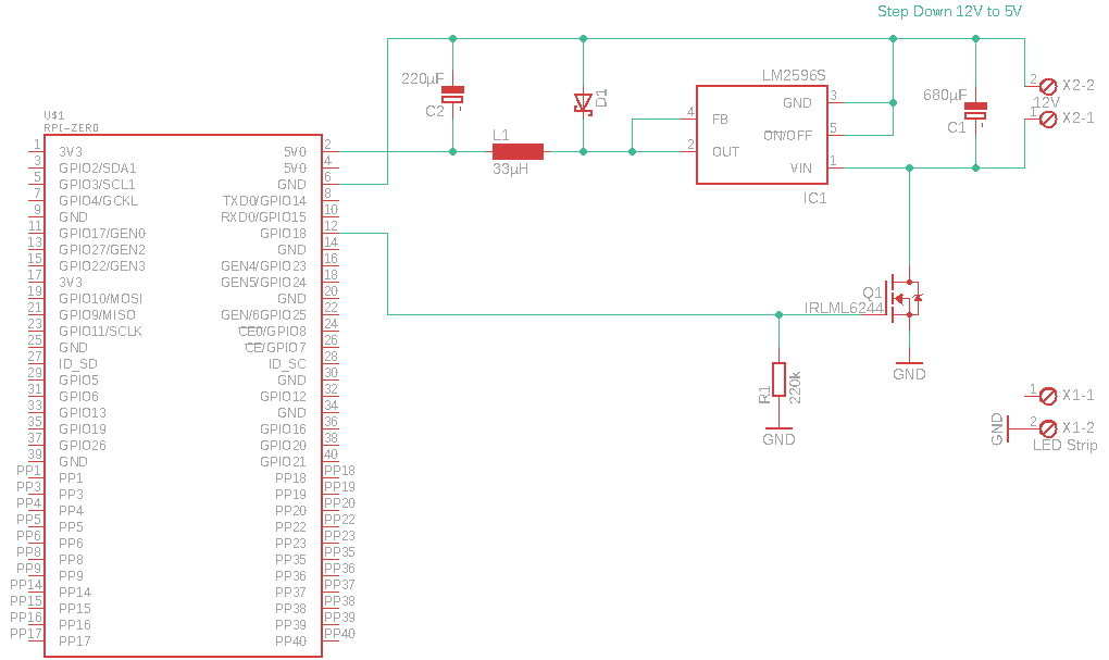

von Jörg R. (solar77)
Q1 schließt Dir die 12 Volt kurz wenn er schaltet!
Der Raspi ansich läuft meines Wissens nach mit 3,3 Volt. Demnach gibt er
auch max. 3,3 Volt an seinen Ports aus. Die reichen für deinen
Transistor aber. Rdson ist auch für 2,5 Vgs spezifiziert.

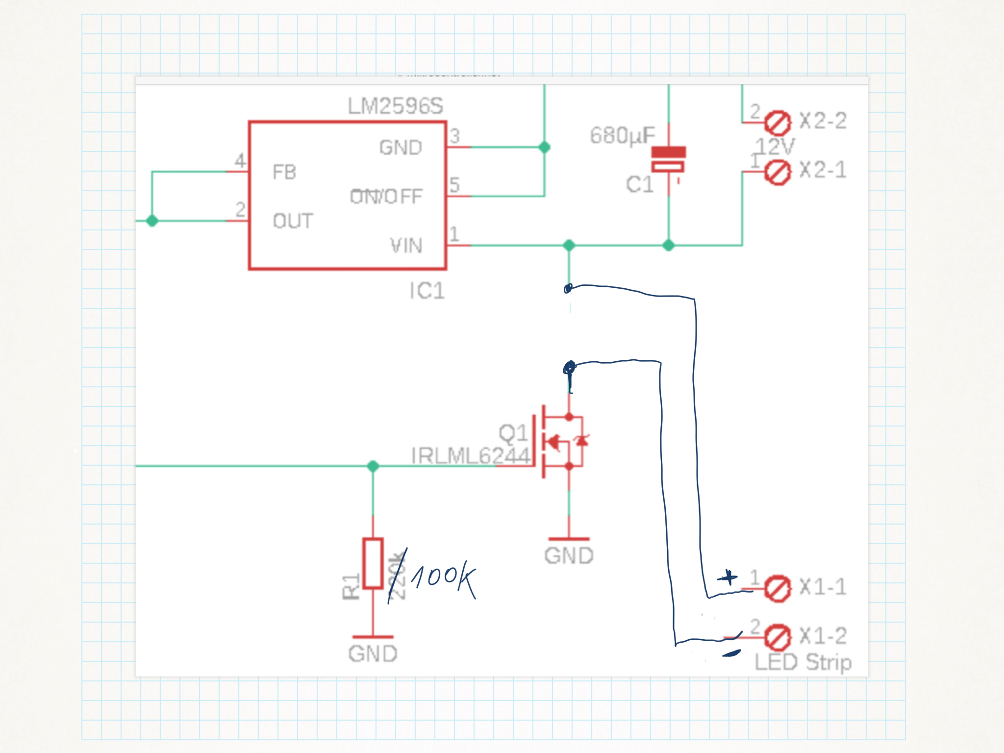

"Dazwischen" ist so gemeint (siehe Schaltplan)?
Und den Widerstand zwischen RPI und MOSFET habe ich doch... oder
verstehe ich das falsch? Ist der falsch dimensioniert?

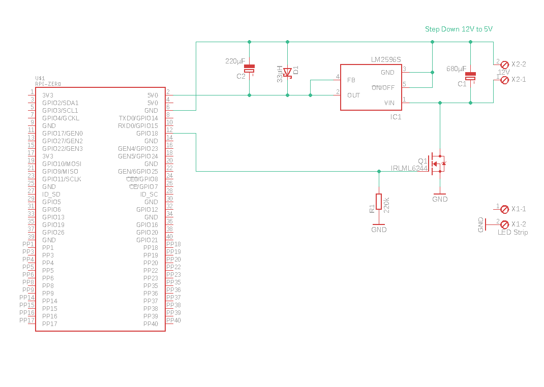

von Jay M. (blubb33)
Danke Jörg, deine Antwort kam zeitgleich. D.h. ich nehme den 100k
Widerstand. Aber ansonsten sind da jetzt keine Fehler mehr drin? Sorry,
bin (wie ihr merkt) noch sehr unerfahren.
