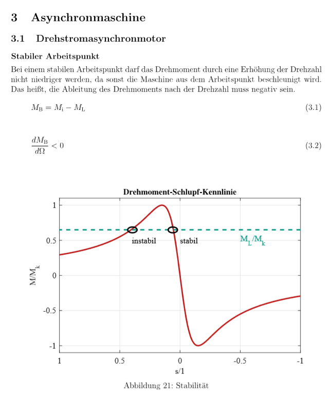

Guten Tag,
Bezüglich des Betriebspunktes der Asynchronmaschine, genauer gesagt den
stabilen Arbeitspunkt, wird mir die Definition dessen in Verbindung mit
der Kennlinie nicht schlüssig.
Es heißt: "Bei einem stabilen AP darf das DREHMOMENT durch ERHÖHUNG der
DREHTZAHL NICHT NIEDRIGER werden." Schön und gut und auch in gewisser
Weise klar, aber die Kennline und der eingetragene (in)stabile AP sagt
mir was anderes.
Hier (s.Anahng, ausversehen doppelt) ist zwar eine Drehmoment/Schlupf
und keine Drehmoment/Drehzahl Kennline vorhanden, allerdings ist beim
Schlupf s=1 die Drehzahl 0 und bei keinem Schlupf s=0, erreicht man die
synchrone Drehzahl nsyn. Sprich: "Nach rechts" auf der
x-Achse/Schlupfachse STEIGT die Drehzahl. Zurück zur Definition.
Wenn ich beim angegebenen stabilen AP in der Kennlinie nun die Drehzahl
erhöhe, also nach rechts gehe, wird doch das Drehmoment kleiner, aber
laut Definition, sollte es ja eben nicht kleiner werden. Beim instabilen
AP steigt mit der Drehzahl auch das Drehmoment, also wo liegt mein
Denkfehler?
Vielen Dank für ihre Hilfe und ein schönen Sonntag noch!

Schlupf gliech null bedeutet die Maschine laeuft synchron, Das
Drehmoment ist gleich Null. Nun gibt es den motorischen Betrieb. Da ist
die Drehzahl immer kleiner wie das Netz. Da muss das Drehmoment mit
zunehmendem Schlupf zunehmen.
Dann gibt es den generatorischen Betrieb, da ist die Maschin immer
schneller wie das Netz. Auch hier muss das Drehmoment mit zunehmendem
Schlupf zunehmen.
Die sogenannten instabilen Punkte sind nur der Vollstaendigkeit halber
da, eigentlich existieren sie gar nicht.
Im motorischen Betrieb wuergt man die Maschine ab, und sobald man ueber
den Kipp Punkt drueber ist steht die Maschine und zittert noch ein
wenig.
Bei einer richtig netzangeschlossenen Maschine fliegt die Sicherung weit
vorher.
Im generatorischen Betrieb ueberdrehe ich die Maschine, oberhalb des
Kippmomentes ... ja. Was geschieht da ? Mit einer Turbine angetrieben
... dreht die Turbine hoch. Kann man von oben her kommend, mit einer
Turbine, den oberen instabilen Punkt erreichen ? Ich denke nicht. Denn
die Turbine sieht weit oberhalb wenig Drehmoment. Verlangsamend, lockt
sie gleich in den stabilen Bereich.
Muesste man probieren.
