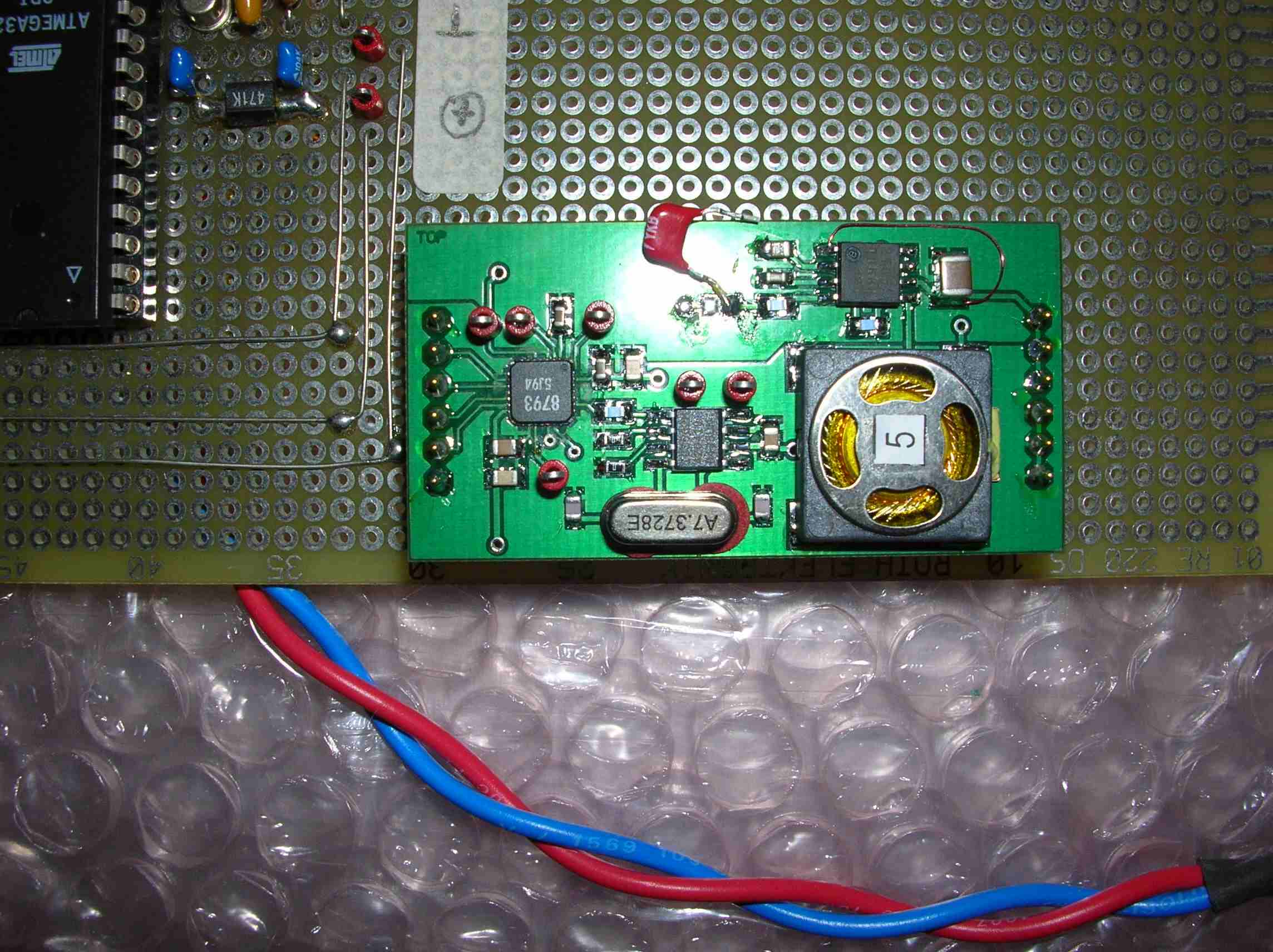

ich habe gerade ein Projekt, das solch einen Chip ( Sound Generator for
Celluar Phone ) benutzt. Der IC kommt von ROHM ( BU8793KN ). Der kann
MIDI und ADPCM verarbeiten und in Mono oder Stereo wiedergeben. Beide
Betriebsarten haben einen FIFO ( 512 Byte ). Angesteuert wird er über
SPI, aber benötigt noch einen externen Takt von 12,5MHz bis 18Mhz. Das
Gehäuse ist nur 5,2mm x 5,2mm groß.
Leiterplatten (53mm x 27mm )habe ich auch schon und bei Interesse kann
ich auch welche entbehren. ( unbestückt ).
Anbei mal die Schaltung.
Gruss
Steffen
von Steffen (Gast)
hier noch ein Foto von der Leiterplatte mit dem Sound-Chip.
Gruss
Steffen
