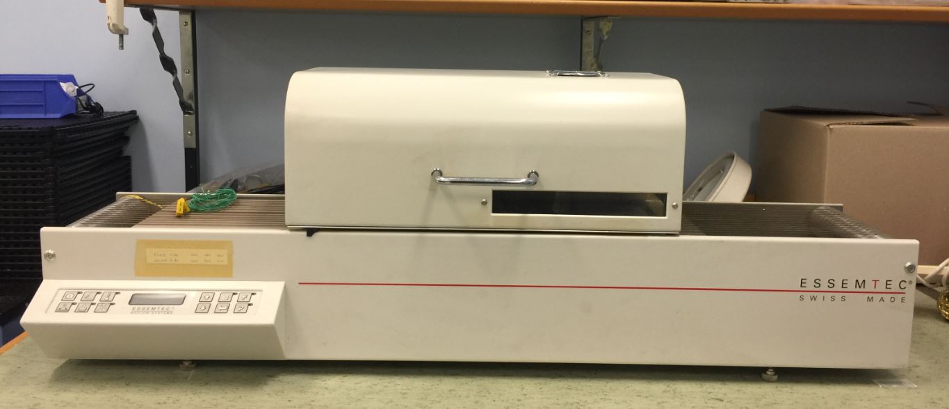

von geb (Gast)
Ich hätte noch einen gebrauchten Essemtec Ro180E. Hat bis er
ausgemustert wurde gut funktioniert. leiterplattenbreite max. 180mm.
Foto anbei.

von Torsten K. (Firma: TOKA) (avantasia)
Was soll den der Essemtec Ro180E kosten und wo steht er wenn man ihn
ggf. besichtigen möchte?
von geb (Gast)
Den Essemtec würd ich für 400.- verkaufen wollen. Leider steht das Ding
da bei mir in Österreich Nähe Graz. Der Ofen ist etwas umgebaut, der
Förderband-Antrieb (original: DC-Motor ohne Inkrementalgeber) wurde auf
Schrittmotor umgebaut. Wenn du Interesse hast, würd ich auch noch einen
Testlauf mit dem Ding machen, damit du keinen irreperablen Schrott
kaufst.
Grüsse
