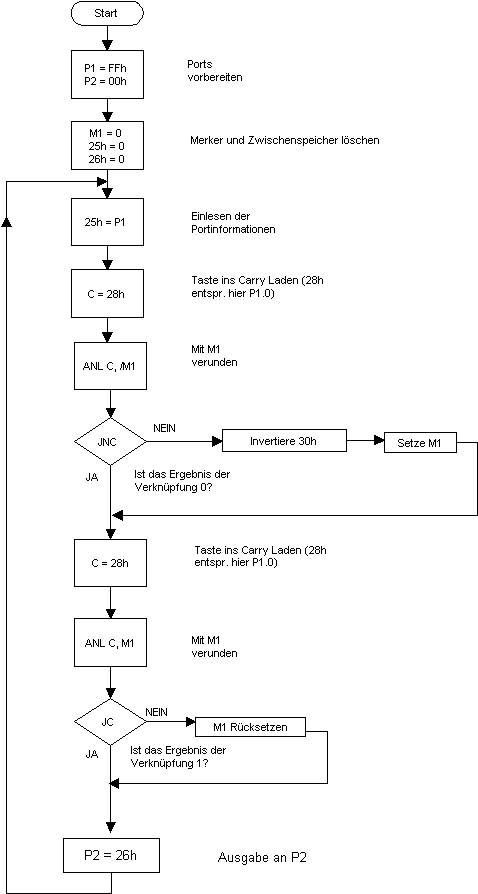

Hallo
ich habe folgendes Problem.Wenn ich den Taster drücke soll die Led
dauerhaft brennen.Den Tastendruck erkennt der Controller.Die LED
leuchtet solange ich den Taster drücke , lasse ich ihn los geht die LED
aus.Ach so der Rest des Programmes ist erst mal egal.
Kann mir jemand sagen warum das so ist
Danke

von norad (Gast)
@markus
Was Du willst ist sowas wie ein Stromstoßschalter oder auch
Toggel-FlipFlop.
Ich hab hier mal ein Ablauf Diagramm Skizziert, schlagt mich dafür aber
nicht ;)
Allerdings gilt es 8051 derivate da ich mich bei den AVR's nicht
auskenne bzw. ob es da Bitadressierbare Bereiche gibt.
Das Diagramm ist etwas grob  desshalb erklär ich's nochmal .
Im Prinzip wird beim drücken einer Taste entsprechend ein Ausgang
Invertiert und ein Merker gesetzt.
Nachdem die Taste losgelassen wurde wird der Merker wieder gelöscht.
Betätigt man den Taster wieder beginnt das Spielchen von vorne und der
Ausgang wird abermals invertiert usw.
Also alles hängt hier am Merker.
Ich hoffe es hilft dir weiter

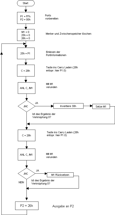

von norad (Gast)
@Markus
Sorry! mir ist ein Fehler unterlaufen :((
Hier die Korrektur!
