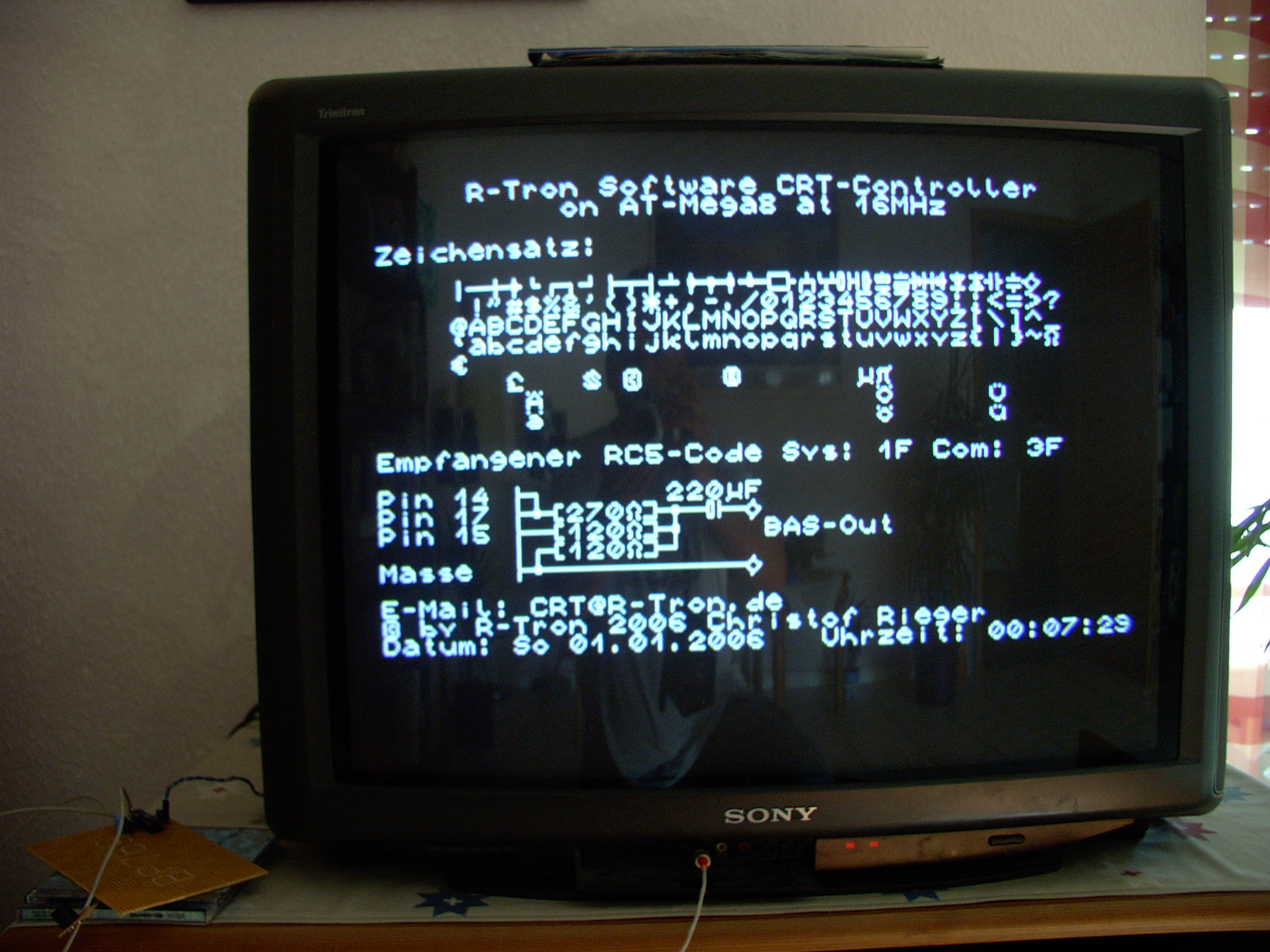

Mir ist es gelungen mit nur 11 Bauteilen aus einem ATMega8 ein
Schwartz-Wieß CRT-Controller bauen. Zur Zeit hat die Software zwar noch
keine Schnittstelle nach außen, aber Zeichen sind schon darstellbar.
von Christof Rieger (Gast)
Noch ein Bild vom Fernsehschirm
von Heinz Schenk (Gast)
Sieht doch gut aus.
Zeig mal die Schaltung und das Programm dazu, bitte.
Die Schaltung ist super simpel. Grundaufbau ATMega8 mit 16MHz-Quarz und
den üblichen Kondensatoren (Quarz und Betriebsspannung (5V)).
Sonst
Pin 14 mit Pin 17 verbinden und daran ein 270 Ohm Widerstand
an Pin 15 ein 620 Ohm Widerstand (z.Z. 150 + 470 Ohm)
an Masse ein 120 Ohm Widerstand
Die zweiten Anschlüsse aller Widerstände miteinander verbinden und dazu
noch ein 220µF Kondensator mit der positiven Seite schalten.
Das BAS Signal kann man dann an dem negativen Anschluß des Kondensators
und Masse abnehmen.

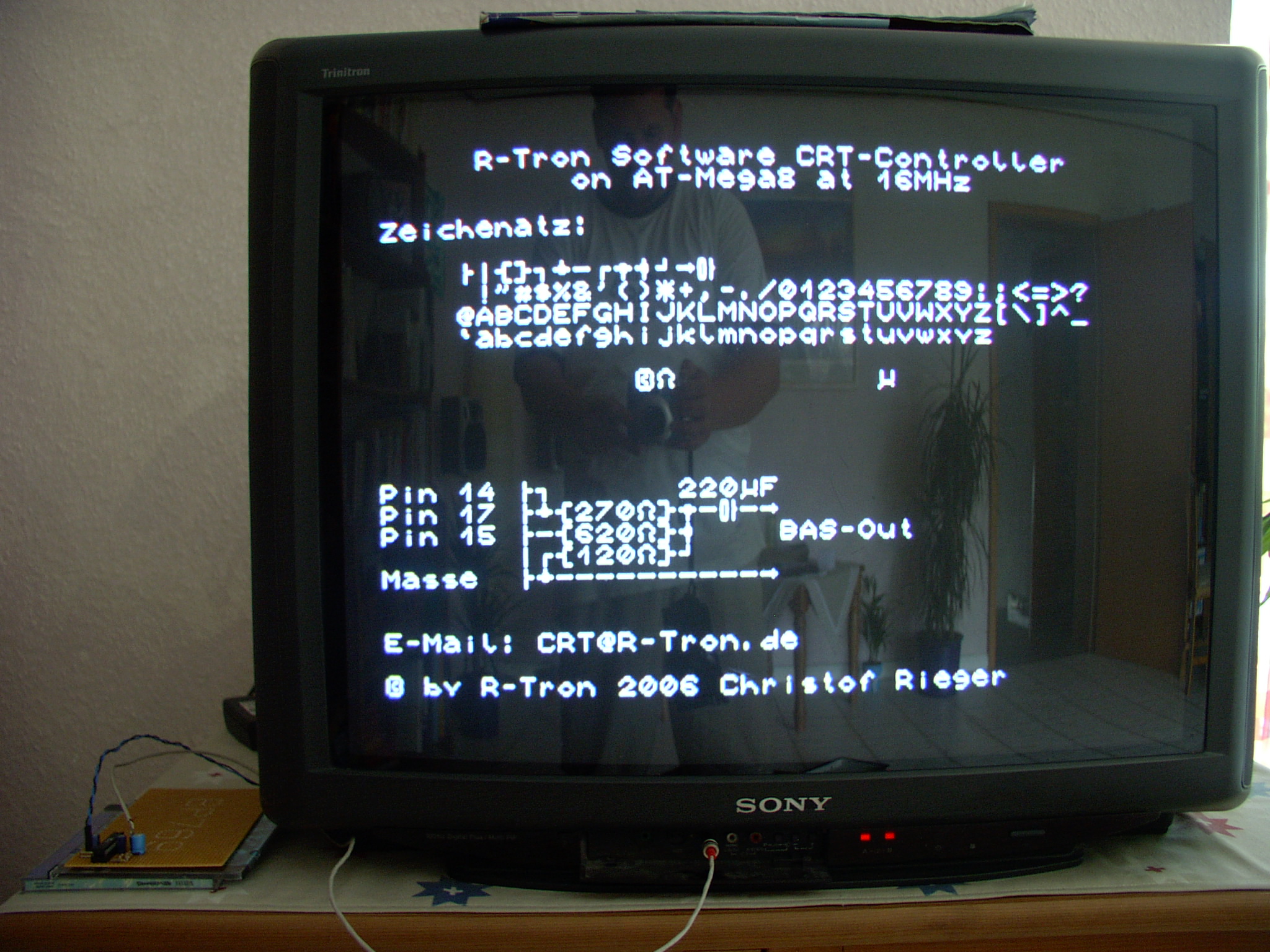

Wenn es sowas schon gibt, dann kann ich ja demnächst mein Quellcode
veröffentlichen. Hier nochmal ein Bildchen.
Wie in dem letzten Bild zusehen, gibt es zwischen den Zeichen
Leerspalten und Leerzeilen,damit ist es nicht möglich eine geschlossene
Graphicfläche zu zeichnen. Die Leerzeilen kann man wieder
rausprogrammieren. Die Spalten ergeben sich aus dem von Benedikt
erwähnten Problem. (PB3 kurz als Input schalten und PB0 mit Low
vorbelegen und gleichzeitig als Output schalten.)
Mal wieder ein Zwischenstand.
Die Bilder sind leider etwas Unscharf.
Ich habe bis jetzt folgendes realisiert:
-Darstellung 40x25 Zeichen
-Statische Graphik-Hadline 320x36 Bildpukte
-Uhr/Datum mit Schaltjahr und Wochentagsberechnung
-Einstellungs Menü mit belibige IR-RC5-Fernbedinung bedienbar
Das Menü enthält:
-Einstellung der Bildlage für engen und weiten Zeilenabst.
-Wahl eines engen oder weiten Zeilenabstands
-Festlegung der Menü Aufruftaste
-Festlegung eines Fernbedinungs Systemcods
-Einstellung Datum/Urzeit (unsinnige Eingaben sind noch möglich)
-Speichrung der Einstellungen im EEPROM
Es fehlt noch:
-TWI-Schnittstelle (I2C)
-Schittstellenprotokoll
-Automatische Sommer-/Winterzeitumstellung
Wer sich das mal live anschauen möchte, im Anhang liegt die passende
Hex und Epp Datai. Die Schaltung lässt sich schnell auf einem
Steckbrett zusammen stecken.
Zur Beschaltung:
Sie ist für den TV-Teil auch auf den Bildern zu erkennen.
In Text:
Grundaufbau ATMega8 mit 16MHz-Quarz und den üblichen Kondensatoren
(Quarz und Betriebsspannung (5V)). Beim Progen etsprechend Fusen !
Sonst:
Pin 14 mit Pin 17 verbinden und daran ein 270 Ohm Widerstand.
an Pin 15 ein 620 Ohm Widerstand (z.Z. 150 + 470 Ohm).
an Masse ein 120 Ohm Widerstand.
Die offenen Anschlüsse aller Widerstände miteinander verbinden und dazu
und Masse abnehmen.
An Pin 18 einen RC5 tauglichen 5Volt IR-Empfänger gemäß dessen
Datenblatt anschließen. z.B. TFMS 5360 oder TSCP1136.
Mega8 progen - Fernseher anschleißen - Einschalten - Und mit der
Fernbedienung spielen.

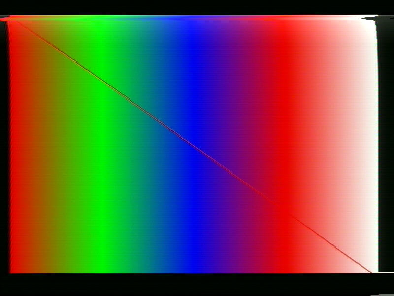

von Benedikt (Gast)
Hier das erste Testbild.
Auflösung: 256x252 bei 256 Farben.
Die Bilddaten stehen in einem externen 64kByte SRAM, und können zur
Laufzeit verändert werden.
Da ganze läuft sogar im Hintergrund (ca. 70% CPU Auslastung) und ist in
ein C Programm einbindbar. Von den internen 512Byte SRAM werden dann nur
 <5Byte für die Pixel/Zeilenzähler benötigt.
Der RAMDAC macht nur noch Probleme (die Streifen oben und unten im
Bild), da dieser ein recht altes Design ist und einen kontinuierlichen
Pixeltakt haben möchte.
Also Benedikt, du wirst mir langsam unheimlich, hast du eine
Zeitmaschine ? Um 9:44 postest du "Ich habe da eine Idee" und genau 7
Stunden später präsenentiers du ein sauberes Farbbild mit einer Frau,
die von einem Felsen springt. In der Zeit habe ich nichteinmal meine
Gedanken sortiert.
In 7 Stunden Hardware aufbauen, Sourcecode erstellen und Debugen. Ich
werde gerade blas vor Neid.
