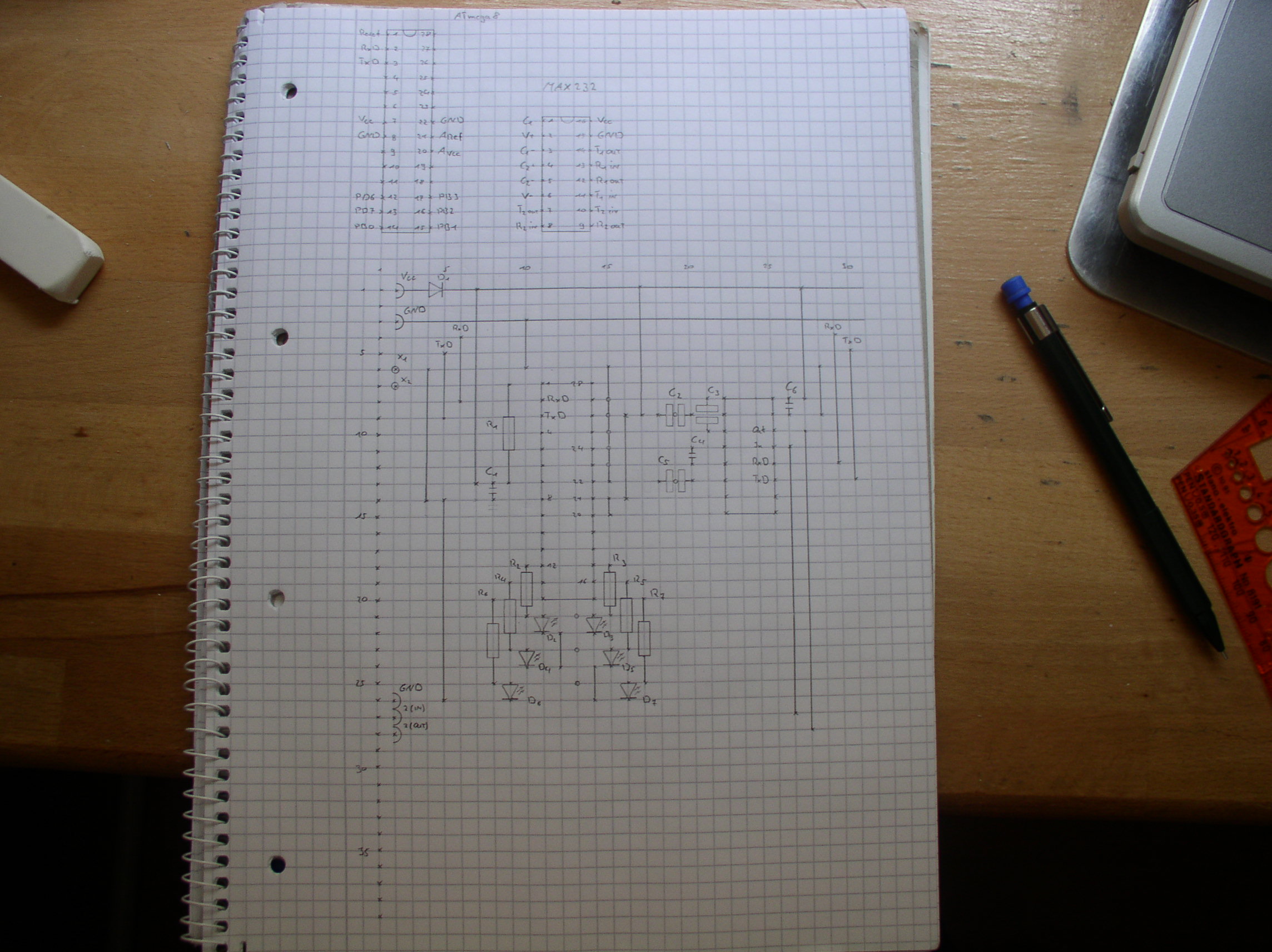

hallo,
so ich versuch mich nun mal nach meinem ersten erfolgreichen versuchen
an meinem STK500 an eine selbst gelötete Platine.
Ich will mir eine kleine Schaltung mit einem ATmega8 und einem MAX232
basteln mit der ich dann über RS232 LEDs an- und ausschalten kann (über
ein Terminal am Computer).
Wie ichs auch schon in der Schule gelernt hab habe ich also die platine
im 2:1 maßstab auf meinem block gezeichnet und schonmal den ATmega8
angeschlossen und wollte von euch nun wissen ob es so klappt wie ich
mir des vorgestellt hab,
vorallem die resetkontakte (x1, x2) der kondensator (c1) und die diode
(d1). das ich noch AVcc, ARef und GND anschließfen muss weiss ich
schon. Und wenn euch noch was einfällt was vll besser gemacht werden
könnte - würd es gern erfahren. danke.
(Es handelt sich um eine Streifen(?) Europlatine, die verbindungsbahnen
gehen von links nach rechts)
mfg blan
von Jan M. (Gast)
Das sollte durchaus so funktionieren.
Der Kondensator sollte im Allgemeinen möglichst nah an den IC, <1cm ist
üblich.
Die Diode ist nicht unbedingt nötig, kann aber die Schaltung unter
Umständen schützen. Beachte aber bei der Wahl der Versorgungsspannung
den Spannungsabfall an der Diode.
Genauso, wenn du den Max232 einzeichnest: Die Kondensatoren möglichst
direkt neben den IC (das funktioniert auf Grund der Pinbelegung sehr
schön)

von Jan M. (Gast)
Naja, "brauchen" ist relativ. Es kann durchaus auch komplett ohne
funktionieren, besser ist jedoch, an jedem IC-Anschluss einen
Kondensator sitzen zu haben. (Gut, für den Mega8 verwende ich immer nur
einen, der sitzt als smd mittig unter dem IC).
Und angesichts der Preise für einen einzelnen kleinen Kondensator nimmt
man da besser gleich einen Hunderterpack für 2 Euro und setzt an jeden
IC einen, damit hat man dann schon mal eine Fehlerquelle
ausgeschlossen.
von Hauke Radtki (Gast)
Du solltest für jedes IC einen eigenen 100nF kondensator anbringen.
Diese dienen zum filtern der Spannung. Diese könnte von allem möglichem
gestört werden (äußere einstralungen, übersprechen von anderen leitungen
usw) Und sollte direkt am IC sitzen, da ja sonst wieder störungen auf
die Spannung übertragen werden könnten.

von blan (Gast)
hi,
ich hab nun die ganze Schaltung fertig und auch noch optimiert und
wollte gern das es jemand überprüft der sowas schonmal gemacht hat.
außerdem bin ich mir nicht sicher ob ich GND (22), Aref (21) und AVcc
(20) am ATmega8 richtig, also ohne Kondensator, angeschlossen habe.
Falls jemand noch ein fehler auffällt, bitte sagts mir. danke
mfg blan

von Helferlein (Gast)
Denke bitte daran, die Leiterbahnen auch unter dem IC's zu trennen, so
dass nicht die rechte Seite der Pins mit der linken Seite der Pins
verbunden ist!

von Hannes L. (hannes)
Wenn du nicht sicher bist, dann schau doch einfach mal bei ATMEL nach
den AVR-AppNotes, da ist mit Sicherheit etwas zum Schaltungsdesign
dabei. Auch das Datenblatt hat dafür vermutlich ein paar
Informationen.
Da ich es ablehne, in riesengroßen Grafiken herumzuscrollen und dabei
immer nur einen kleinen Ausschnitt zu sehen, kann ich zu deinem Entwurf
nix sagen, sorry.
Aber der ATMega8 sollte als Minimalbeschaltung haben:
- 100nF Kerko zwischen Vcc und GND
- 100nF Kerko zwischen AVcc und AGND
- 100nF Kerko zwischen AREF und AVcc
- 3k3..10k zwischen Reset und Vcc
Bei Benutzung des ADC empfiehlt sich der Einsatz einer Drossel zum
Entkoppeln von AVcc von Vcc, Einzelheiten stehen im Datenblatt.
Weiterhin sollten GND und AGND am gemeinsamen Massepunkt der Platine
(da, wo der Elko und ggf ein weiterer 100nF-Kerko sitzt) verbunden
sein.
Weitere Informationen findest du auch im WIKI (Atrikelsammlung).

Wenn sein DDR 0 is, ist der PIN tristate, also LED aus.
Wenn sein DDR 1 ist, ist der PIN Low, also LED an.
von Karl heinz B. (kbucheg)
In beiden Fällen würde das Programm die LED zum
blinken bringen :-) (wenn denn das Programm richtig
wäre).
Soooo wenig Strom können die Ausgangspins nun
auch wieder nicht liefern.
von Rolf (Gast)
Häh?
von johnny.m (Gast)
@Rolf:
Dann schau mal in sein Posting oben, wo er seinen Schaltplan drin hat.
Es ist zwar nicht leicht zu lesen, aber er hat die LEDs Low Side
angeschlossen. Und dann funktioniert das so nicht! Außerdem macht man
so etwas einfach nicht. Habe den Eindruck, er hat den Sinn des Data
Direction Register nicht ganz verstanden.
> Funktioniert schon, wie er es macht.
Darüber will ich jetzt erst mal gar nicht nachdenken.
Nicht bei einem ersten Programm von einem Neuling.
DDR legt die Datenrichtung fest
PORT schaltet den Ausgang auf 0/1
Alles andere ist für einen Neuling Käse.
von blan (Gast)
okay vielen dank wie es aussieht funktionert es (5,12V). sry, das
problem ist das mein code auf dem STK500 funktioniert hat (mit den
onboard LEDS, ich hoff ich hab die jetzt nicht geschrottet mit 5V). was
mich jetzt bischen wundert das ich nach meinem 1kOhm wiederstand
immernoch 5,12V habe. laut der formel die ich gefunden haben
Rv = (Vges - Vdiode) / Iges
   = (5,12V - 1,9V ) / 0,006A
   = 536 Ohm
sicher wieder irgendein dummer fehler?
mfg blan
von Heinzi (Gast)
Gesetz den Fall du hast 2 verschiedene Atmels über eine Pullup Leitung
verbunden. (wie es bei I2C gemacht wird.)
Es verboten sie gegeneinander zu treiben. ALso, wenn beide ihre PINs
als Ausgang schalten und gegensätzliches auf den Bus setzen wollen.
Also macht man es so.
Man schaltet High durch Setzen des DDR auf 0 (Weil PU hochzieht),
und L durch Setzen des DDR auf 1,
der Wert im Portregister muss natürlich 0 sein.
@Heinzi
Hoer mal.
Ich hab da kein Problem damit, dass man das bei I2C Verbindungen
von 2 Atmels so macht.
Aber hier geht es nicht darum 2 Atmels mittels einer
Pullup Leitung zu verbinden und zu verhindern, dass sich
die gegenseitig zerfleischen.
Hier geht es einfach nur darum, dass ein Neuling auf
seinem ersten selbst gelöteten Board eine LED zum
Blinken bringen will.
Und dazu macht man das 'nach Vorschrift'.
Ein geübter Handwerker kann auch mit einem Schraubenzieher
einen Nagel in die Wand schlagen. Aber einem 14-jährigen
Nachwuchsbastler drücke ich dazu einen Hammer in die Hand.
von johnny.m (Gast)
Wenn die LED ausgeschaltet ist, dann hast Du natürlich auch dort die 5
V. Die LEDs auf dem STK500 kannste so leicht nicht schrotten, da die
noch zusätzlich über Transistoren angesteuert werden und so verdrahtet
sind, dass es unmöglich ist, da mit Software was kaputt zu machen.
von ka-long (Gast)
Miss die Spannung, wenn die Diode leuchtet !
Gruß ka-long
von blan (Gast)
oh ok, dann funktioniert bis jetzt alles. danke für die viele hilfe !
mfg blan
