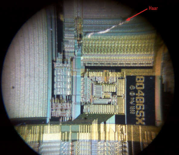

von Daniel R. (daniel_r)
>Bei einer PC-CPU sieht man nur die Rückseite, interessanter sind
Eproms
>mit Glasfenster, da sieht man die Strukturen.
Im Anhang kann man auch Strukturen sehen. Was es für ein IC ist sieht
man auf dem Bild.
@Jadeclaw
Danke für die Erklärung des Aufbaus :)
Was ist jetzt auf meinem Bild zu erkennen? Die SI-Schicht oder die
Metall-Layer oder beides?

@ Daniel R.
auf deinem Bild sind die Leiterbahnen zu erkennen. Silizium wird wohl
auf der Oberseite nicht mehr sichtbar sein, da die ganzen Prozesse
ganzflächig wirken.
von Matthias H. (Gast)
