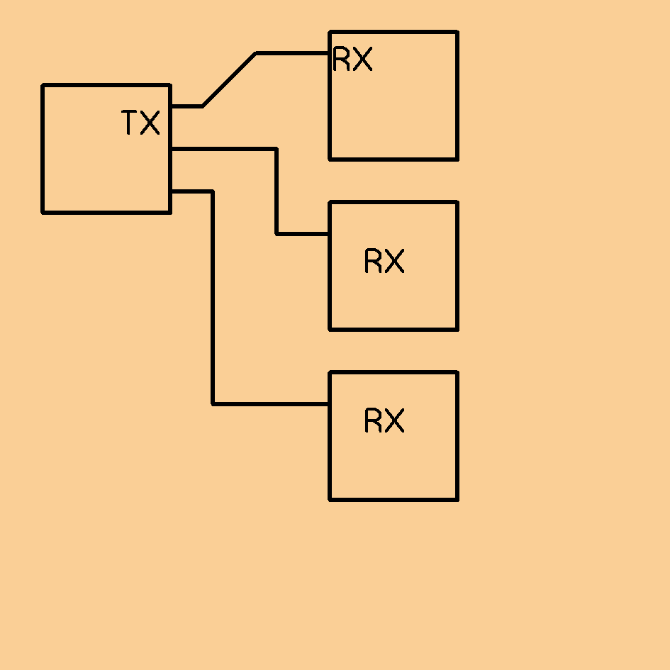

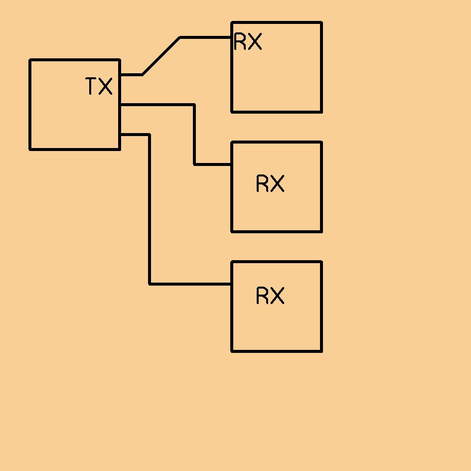

Hallo Leute,
ich will an meinem Tx-Pin vom AVR ein paar Empfänger ranschalten. Um
auf Nummer sicher zu gehen wollte ich das Signal verstärken. Max
Übertragungsrate beträgt 38400 kps, hat da einer eine Idee?
Eine Transistorschaltung sollte da doch reichen, oder?
Vielen Dank
Gast #351118
Willst du nun RS232 oder direkt? RS232 ist die Version mit +/-12V, da
wär's besser, an den Tx-Pin erst mal einen Sender (Transmitter) und
keinen Empfänger (Receiver) dran zu hängen.
Anonsten hängt das eher von der Leitung ab. Der Pin selbst verkraftet
mehr Empfänger als du freiwillig zu verarbeiten bereit bist.
Gast #351120
Sorry, aber ich kapier immer noch nicht, welche Seite von wievielen
MAXen du da dranhängen willst. Mit einem Empfänger-Pin vom MAX wirst du
am Tx-Pin nicht wirklich glücklich.
Kennst du den Spruch: "Ein Bild sagt mehr als 1000 Worte".
Gast #351122
...sozusagen ein AVR-Pin an mehrere MAX232 um damit an mehrere Geräte zu
senden...
Das ist kein Problem (für das senden). Der MAX hat standardeingänge und
davon kann man mehr als 10 an einen AVR-Ausgang hängen.
Gast #351123
Wobei man dem MAX auch nicht allzu wehtut, wenn man an einen davon
mehrere RS232-Empfänger hängt.
Und zu deiner Skizze: Wenn das rechts andere AVRs sein sollen, kann ich
die MAXe nicht erkennen. Wenn das jedoch die MAXe sein sollen, ist der
Rx-Pin da falsch. Und wenn die AVRs nicht weit auseinander und in
"sauberer" Umegbung sind (bis 1-2m), braucht's überhaupt keine MAXe
dazwischen.
Gast #351125
> Die Empfänger AVR'S sind aber mehre Meter weg - stellt das
> ein Problem?
Ja. Logik-Signale sind nicht dafür gedacht, sie meterweit über Kabel zu
schicken.
