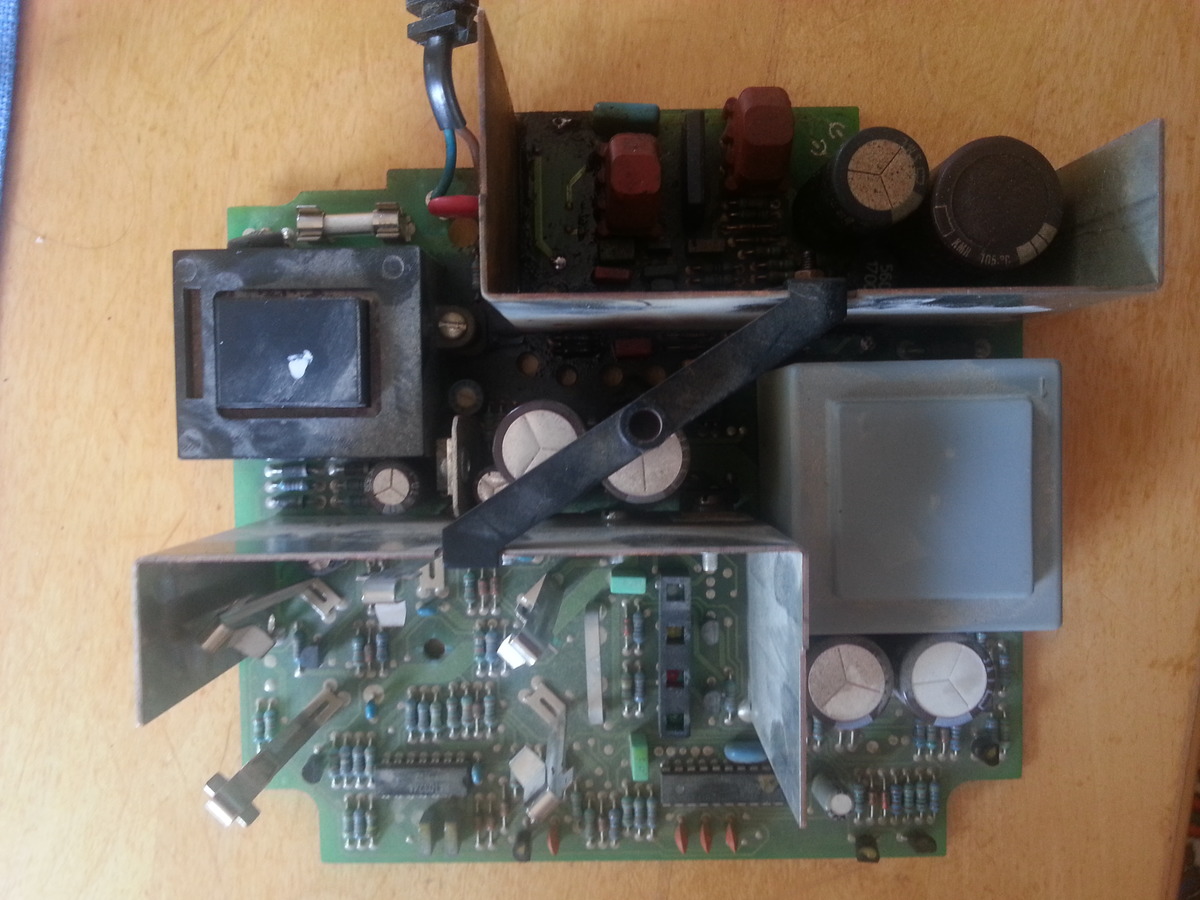

bei einem Kollegen hat sich das Ladegerät für seinen Hilti Akkubohrer
mit viel Rauch und einem großem Schlag verabschiedet und ich bin gerade
daran das Ladegerät wieder zum laufen zu bekommen, aber ich komme nicht
weiter.
Fehlerbild:

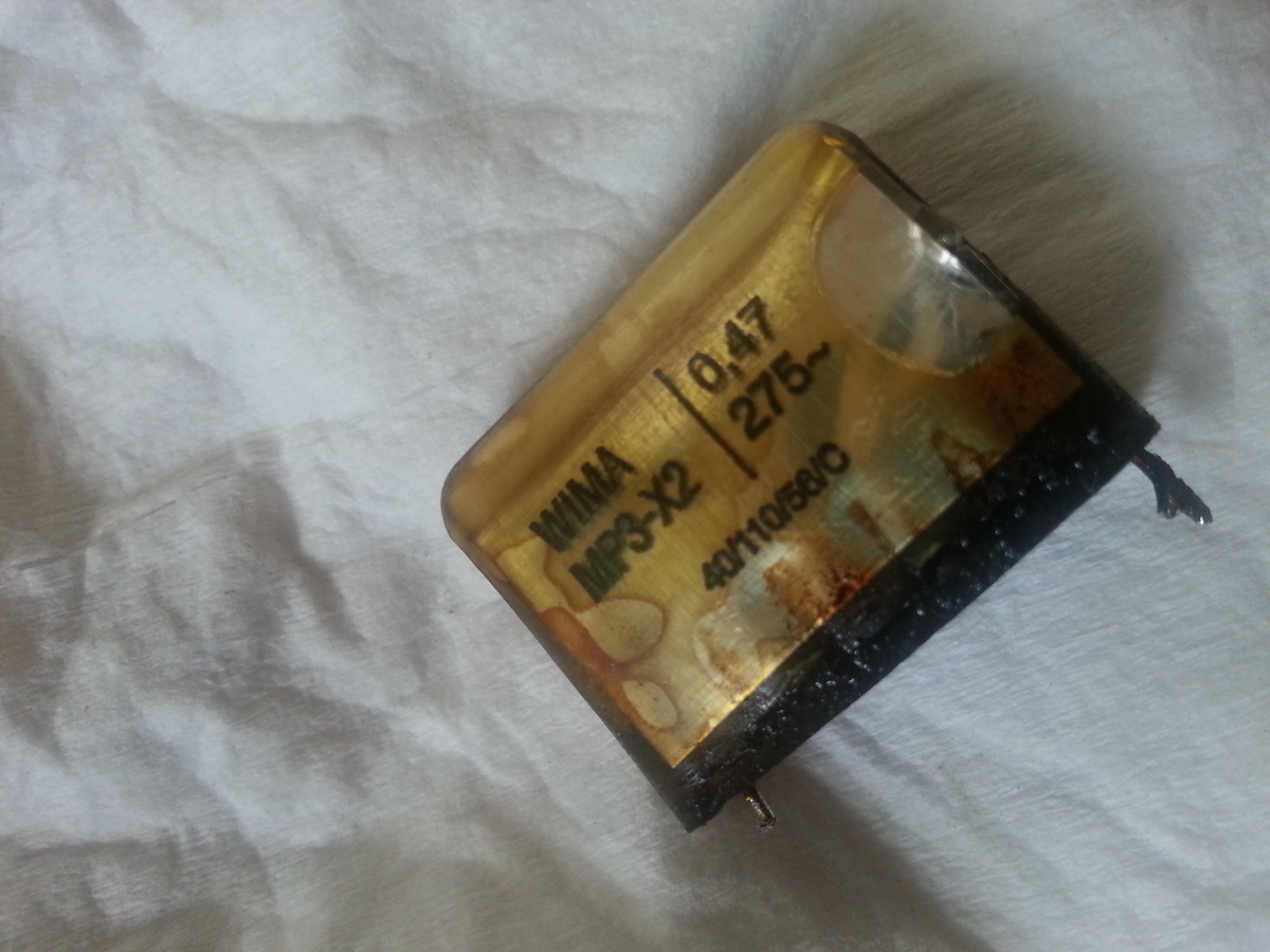

Die Sicherung + der Entstörkondensator ist durchgebrannt (siehe Bilder).
Reperaturversuch:
Neue Sicherung + Entstörkondensator wurde verbaut => Ergebnis die
Klemmenspannung lag bei 4 V Gleichspannung sollte aber glaubig bei ca 38
V (36 V Akku).
Erkennt das Ladegerät den Akku evtl. und gibt dann eine größere Spannung
aus???. Ich habe den Akku leider nicht da:(.
Oder sind evtl. noch mehrere Bauteile defekt?
Bitte um Hilfe.
Danke.
Jaja..Rifa hat mal wieder zugeschlagen. :-)
Eigentlich erstaunlich das es bei den Dingen noch keinen Rueckruf gab so
oft wie die mittlerweile abfackeln.
> aus?
Es sind zumindest genug ICs drauf das dies denkbar waere. Ausserdem
sollte der Eingangskondensator eigentlich nichts an der anderen
Schaltung zerstoeren. Von daher wuerde ich es einfach mal probieren.
