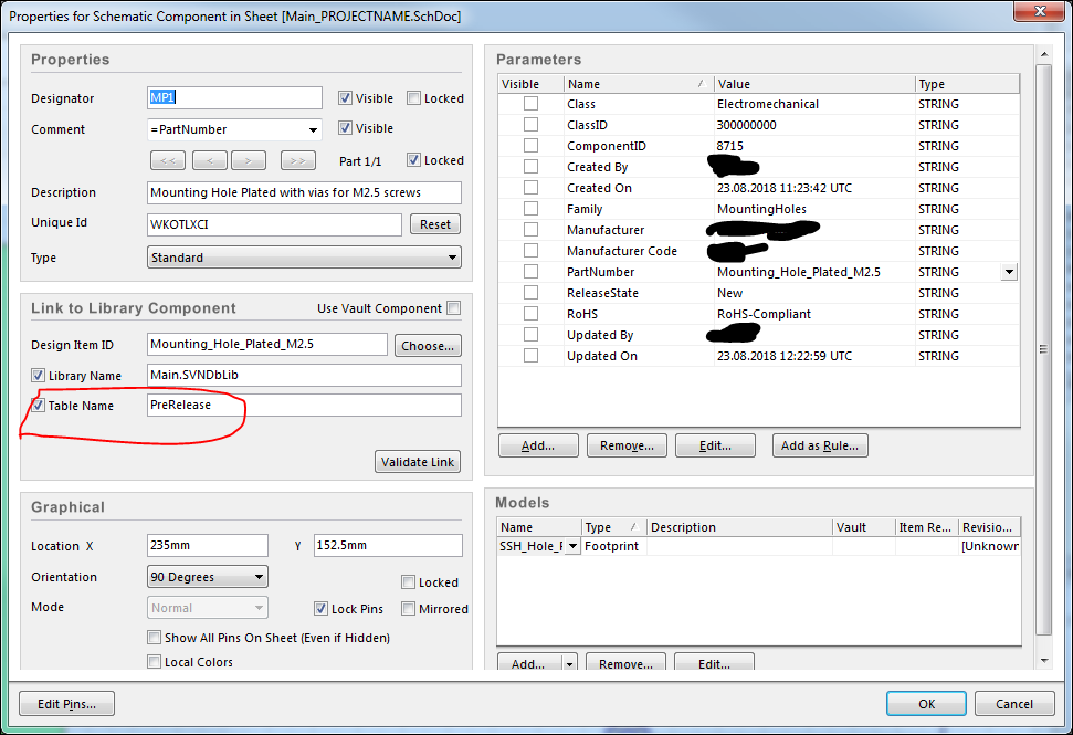

wisst ihr, wie ich den rot markierten Bereich für alle Bauteile ändern
kann? Zurzeit müsste ich alles einzeln machen, was sehr zeitaufwendig
ist.
Die Tabellen-Namen haben sich geändert, weshalb ich gerne den Haken raus
nehmen möchte, damit das Bauteil wenigstens noch gefunden wird.
Vielen Dank

Ich verwende keine lokalen Bibliotheken, sondern eine .SVNDbLib. Und in
dieser sind diverse Tabellen (Aktiv, Mechanisch, Passiv usw). Und da wir
die Tabellen-Struktur verändert haben, müsste ich die Bauteile (von
einem alten Projekt) von der Tabelle "PreRelease" auf eine andere
Tabelle verlinken.
Das muss ich machen, da Altium sonst keinerlei Verbindung mit dem
Bauteil aufbaut.
Deswegen suche ich nach einer schnellen Methode anstatt alles manuell zu
machen.

Jedoch habe ich eben eine sehr banale Lösung gefunden... :)
Und zwar mit der "Find similar object" Funktion und dem "SCH Inspector".
Ich hätte echt nicht gedacht, dass man damit sogar nach den Tabellen
filter kann.
Vielen Dank an alle!
