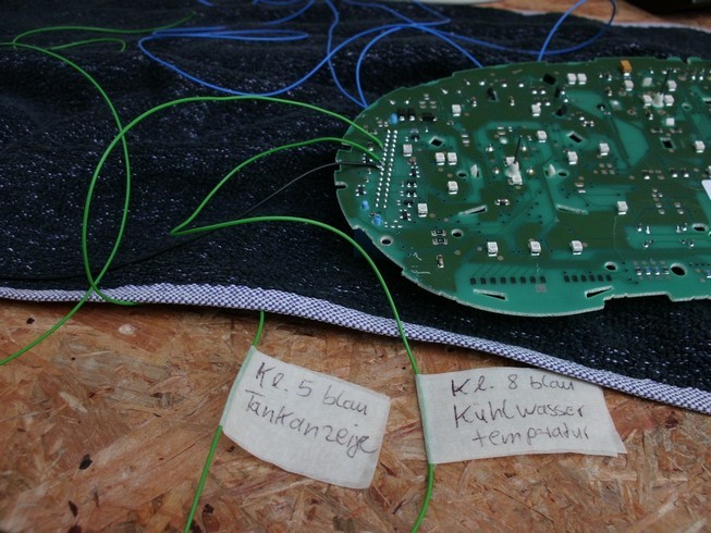

Ich bin am KI (Kombiinstrument) meines VW am Tüfteln, um die
Plateaufunktion (vom Hersteller gewollt falsche Anzeige der
Kühlwasser-Temperatur) zu eliminieren.
HIER Beitrag "suche Schrittmotor-Schaltung (Patch für VW Kombiinstrument)"
und HIER Beitrag "Re: Arduino Analogeingang - leider nur sehr kleine Spannungsdifferenz (0,4V)"
zu sehen.
Wie Bild im letzten Link zeigt, geht es vorwärts. eigentlich sind jetzt
nur noch ein µC (z.B. ARDUINO) und ein paar Bauteile (H-Bridge) nötig,
um das Ziel zu erreichen: Den Schrittmotor der Kühlwasseranzeige selbst
anzusteuern.
Leider habe ich gestern ein Problem bemerkt. Dazu komme ich weiter unten
gleich noch. Vorher will ich mein Vorgehen erörtern.
Der Kühlwassertemperaturgeber nennt sich 'G2'. Er schaltet gegen Massem
wie es üblich ist. Hier sowas wie ein Schaltplan:
https://t4-wiki.de/w/images/Elektrik_Geber_Kuehlmittel_TDI_2000.jpg
Plan war, G2 von der Platine des KI abzugreifen. Das ist bereits
geschehen, siehe Bild CIMG0493.JPG. Natürlich hochohmig, weil G2 noch
weitere Funktionen ansteuert. Die Original-Technik darf ich nicht
stören. Und darin liegt auch das Problem, denn der Spannungsteiler, für
den G2 das Signal liefert, verwendet keine stabilisierte Spannung,
sondern die nackte Bordspannung (12 bis 14V). Und diese schwankt!!
Dadurch schwankt auch der Messwert. Und zwar bei unveränderter
Temperatur. Wie soll ich denn da messen können ???

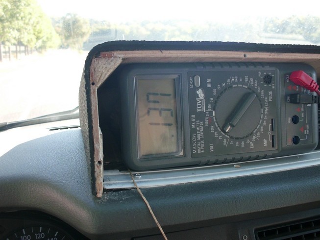

Bemerkt habe ich das gestern, Da habe ich am G2 ein Voltmeter
angeschlossen, um mal zu sehen, wie der Wert sich verhält. Beim erste
Blinken sah ich das Malheur: Der Messwert blinkt mit :((
Natürlich ändert sich der Wert auch, wenn Verbraucher eingeschaltet
werden, z.B. das Licht oder Gebläse eingeschaltet wird. Wenn das Licht
an ist, hat der Sensor einen Spannungssprung von ca. 0,2 Volt (siehe
Bilder CIMG0498.JPG und CIMG0499.JPG).
