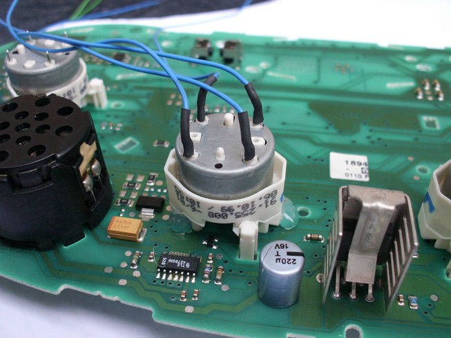

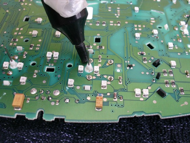

Arduino Fanboy D. schrieb:
> Wie nennt sich der Sensor?
Er wird bei VW 'G2' genannt.
G2 ist sowohl in ZE als auch in das KI integriert.
G2 wird von meiner Schaltung ZUSÄTZLICH abgegriffen, also in eingebautem

Für alle, die das Wort "Plateaufunktion" noch nie gehört haben (ich
gehörte auch dazu), will ich auch den Grund des Ganzen erörtern.
VW hat in der Anzeige der Kühlwassertemperatur eine sogenannte
"Plateaufunktion" implementiert. Die hat laut VW den Zweck,
Alarmstimmung (und Anrufe) besorgter Fahrer bei vermeintlich "zu hoher
Kühlwassertemperatur" zu vermeiden. Im Temperaturbereich zwischen ca. 75
und 107°C wird nicht mehr die tatsächliche Temperatur, sondern IMMER
90°C angezeigt.
Da ich die genaue Temperatur sehen will, stört mich das. An die
Original-Umrechnungstabelle im EPROM das KI komme ich natürlich nicht so
einfach ran. Also habe ich mir was anderes ausgedacht: Schrittmotor von
der Platine ablöten (Foto) und mit einem eigenen uC ansteuern.
Der Arduino nur zum Testen. Im Auto ist mir der zu groß.
Wenn hinterher alles funzt, spendiere ich dem Projekt eine eigene
Platine. Vermutlich ATMega.
So, Spekulationen können aufhören, jetzt wisst ihr es ;)
