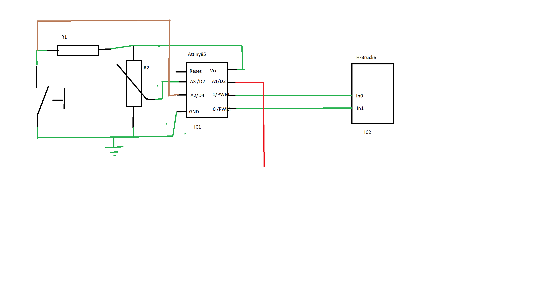

ich habe ein Problem mit der Programmierung eines Attiny85. Ich möchte
diesen als "Servo-Treiber" verwenden. Das Standard Protokoll für die
Ansteuerung eines Hobby-Servos ist eine Art des PWM's. Die Frequenz ist
~50Hz und ein High in der Länge von 1ms entspricht 0° Ausschlag und ein
High in der Länge von 2ms entspricht 180° Ausschlag. Zur Ansteuerung des
Motors verwende ich eine L9110H H-Brücke und ein handelsübliches linear
Poti als Messglied. Um 90° zu kalibrieren habe ich zusätzlich noch einen
Taster angeschlossen. Ich habe euch dazu mal eine Skizze gemalt
(gezeichnet trifft nicht wirklich zu ;) ).
Ich habe Probleme beim einlesen, des Steuerungssignales.
Das ist der Code den ich bisher habe soweit reduziert, dass Pin 2 1 ist,
wenn das Signal länger als 1,5 ms und 0, wenn es kürzer ist.
Allerdings will der Code nicht funktionieren. Könnt Ihr mir da auf die
Sprünge helfen?

So ich habe meinen Fehler gefunden!
@Mario Das Problem lag zum einem an diesem Vorteiler (256.0/f anstatt
durch 1/f) - Macht es eigentlich in einer solchen Situation mehr Sinn
einen großen oder einen kleinen Vorteiler zu nehmen?
Die Frequenz mit der ich den Attiny85 betreibe ist 16MHz hatte ich am
Anfang so im von mir gebrannten Bootloader eingestellt - Esso schneller
desto besser denke ich mir :)
Aber das zweite Problem ist, dieses if Statement
Sebastian W. schrieb:
> if ( (PINB & (1<<PINB2)) == 0) //Rising Edge
Das == 0 muss weg, da dieses if Statement nur dann wahr ist, wenn es
eine Falling Edge ist.
Zusammengefasste Lösung:
#define CLK_F 1.0/16000000.0 durch #define CLK_F 256.0/16000000.0
ersetzen
und
if ( (PINB & (1<<PINB2)) == 0) durch if ( (PINB & (1<<PINB2)))
Bliebe jetzt nur die Frage übrig, ob es sinnvoll ist einen anderen
Vorteiler als 1 zu haben

OP #5563558
Hier der finale Code mit der Umsetzung all eurer Vorschläge für
jemanden, der vielleicht auch einmal ein PWM-Signal mit einem Attiny85
einlesen möchte :D

korrigert mich bitte, wenn ich ATOMIC_BLOCK falsch verwendet habe.
Welchen Vorteiler ich genau nehmen werde wird dann die Praxis zeigen
aber so wie es sich jetzt anhört ist ein Vorteiler von 256 per Glück
nicht schlecht gewählt - Ich danke allen für eure Hilfe und @Arno zwar
zu spät aber ich hätte mich bestimmt irgendwann gewundert, dass warum
die Zeit ab und zu spinnt auf jeden fall vielen dank für den hinweis!
Gast #5563566
Du solltest die Zeit im Block möglichst kurz halten. Das bedeutet hier
vor allem: Keine Berechnung, keine Umwandlung in float, sondern nur die
vier Bytes kopieren, die du willst. Wenn du die einmal kopiert hast,
kann sich ticks ja wieder ändern...
Sonst besteht wieder die Gefahr, dass dir Overflow-IRQs verloren gehen.
Sprich:
float getPulseTime(){
  long tmp;
  ATOMIC_BLOCK(ATOMIC_FORCEON)
    tmp = ticks;
  return ((float) tmp ) * CLK_F;;
MfG, Arno
#5563571
@Arno (Gast)
Stimmt, ist aber immer noch Quark, dort mit Float zu arbeiten.
Und hat der OP mal grob gerechnet, wie gut seine Auflösung ist?
F_Timer = F_CPU / Prescaler = 8 MHz / 256 = 31,25kHz
Nmax = f_Timer * Tmax = 31,25kHz * 2ms = 62,5
D.h. hier kann mit knapp 6 Bit Auflösung die Pulsbreite gemessen werden.
Naja. Da würde ich mal wenigstens den Vorteiler 64 nutzen, damit hat man
die vierfache Auflösung und es reicht knapp ein 8 Bit Teiler. Wenn man
es richtig machen will, nimmt man so oder so einen AVR mit 16 Bit Timer
und ICP Funktion.
Gast #5563701
Falk B. schrieb:
> @Arno (Gast)
Ja, unnötig, aber außerhalb der ISRs und ATOMIC_BLOCKs auch unkritisch.
MfG, Arno
