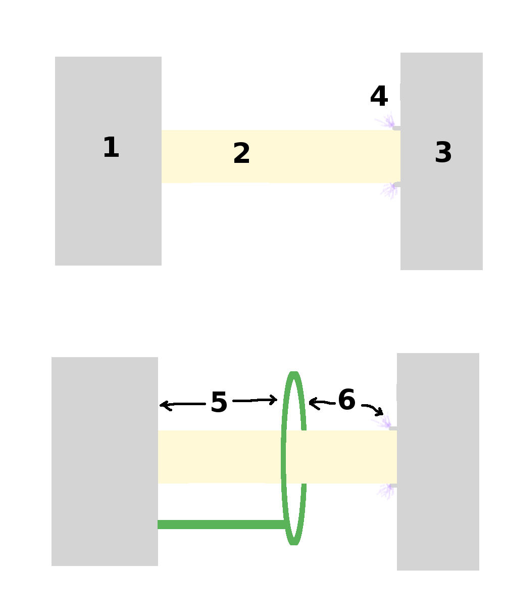

Geschätztes Microcontroller Forum,
Wir haben manchmal Probleme mit Isolatoren die nach einiger Zeit
durchschlagen, weil sich eine Kriechstrecke bildet (Schmutz, Nässe). Auf
dem Bild ist folgendes zu sehen:
1. Metallgehäuse 0V
2. Keramik Isolator
3. Metallprofil 8kV
4. Schwach hörbare Koronaentladung? im Normalbetrieb (unerwünscht)
Natürlich können wir die Kriechstrecke einfach verlängern.
Wir haben uns aber gefragt ob es etwas bringt den Isolator mit einem
Koronaring? zu "schützen". Gemäss Wikipedia "Corona ring" schützt dieser
die Metallteile darin, von der Kriechstrecke steht nichts. Die Frage ist
folgende: Wenn wir mit einem Koronaring (grün) die Koronaentladung auf
den Bereich 6 begrenzen, sodass der Bereich 5 geschützt ist, bringt das
für die Kriechstrecke etwas? (Funktioniert der Koronaring auch von der
0V Seite aus oder muss das die 8kV Seite sein?)
Bitte wenn möglich nur auf die Fragen am Schluss eingehen.
Vielen Dank für für Euer Feedback
Martin Haag
#5566090
@Martin H. (martinhaag)
>3. Metallprofil 8kV
Wie groß sind denn die Dimensionen. 8kV ist ja noch nicht sooo wild.
Dann tu das. Der Klassiker ist der "Baumkuchen"-Isolator.
Weil er das Feld homogenisiert und inhomogene Teile (Spitzen und Kanten)
in den Feldschatten bringt.
Ob das SOOO was bringt? Wenn das ansatzweise maßstäblich ist, wird die
Koronaentladung bei 6 noch mehr, weil das Erdpotential noch näher ist.
Gute Frage. Ich würde vermuten, eher nicht.
>0V Seite aus
Ja, aber es hat schon seinen Grund, warum der meistens auf HV-Potential
liegt. Denn diese Elektrode ist meist deutlich kleiner, Erde ist meist
durch die Grundplatte und Strukturen drum herum deutlich größer.
#5566116
Der Koronaring macht das Feld an der gezeichneten Stelle gleich Null,
oder fast.
Siehe Elektrostatik Lektion eins. In einer Buechse ist das Feld gleich
Null, resp fast. Laplace (Feldoperator) der Ladung oder so.
Der Koronaring muss natuerlich auf der anderen Seite befestigt sein.
Dann ist das Feld in der Luft und nicht auf dem Isolator auf der
gefaerdeten Stelle. Falls es dann auf der anderen Seite spratzelt, dann
eben dort noch einen
