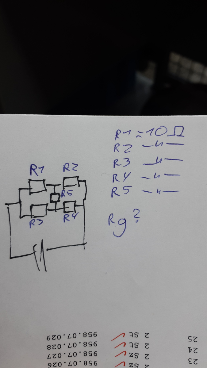

Gruppenschaltung
Gast #5568372
10R
Betrachte R1+R2 sowie R3+R4 als Spannungsteiler. Dann wirst du
feststellen,
dass die Spannung in der Mitte die gleiche ist und somit keine Differenz
über R5 entsteht. Deshalb hat R5 keine Auswirkung.
