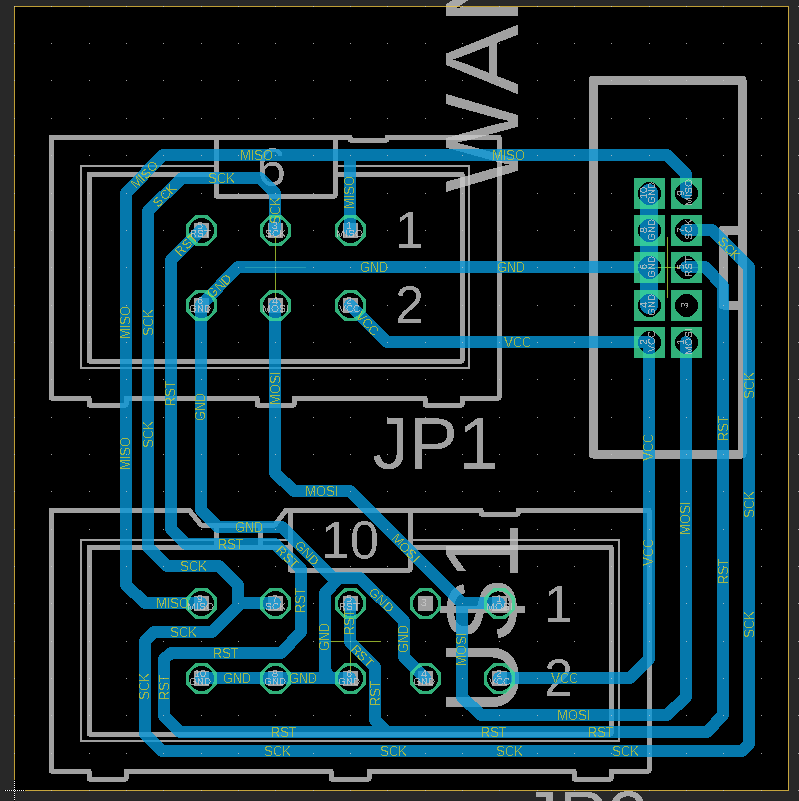

nachdem ich doch das Problem mit den 1.27mm pads hinbekommen habe
(Beitrag "Pads für Wannenstecker 1.27mm in EAGLE") habe ich das Layout
fertig gestellt. Es soll eine Platine sein, verschiedene ISP-Anschlüsse
miteinander verbunden werden
6-Pol 2.54mm
10-Pol 2.54mm
10-Pol 1.27mm
Die dicken Leiterbahnen sind 0.6mm breit und die dünnen Leiterbahnen
sind 0.4mm breit.
Bin sehr dankbar für jeden hinweis, wie man es besser machen kann.

Das sieht mächtig nach Autorouter aus ?
1. entferne das Polygon
2. schau Dir die Leiterbahnführung mal ganz genau an und begradige alles
was geht
3. Wenn es nicht unbedingt 1 lagig sein muss, nimm eine zweite Lage
hinzu
Frank

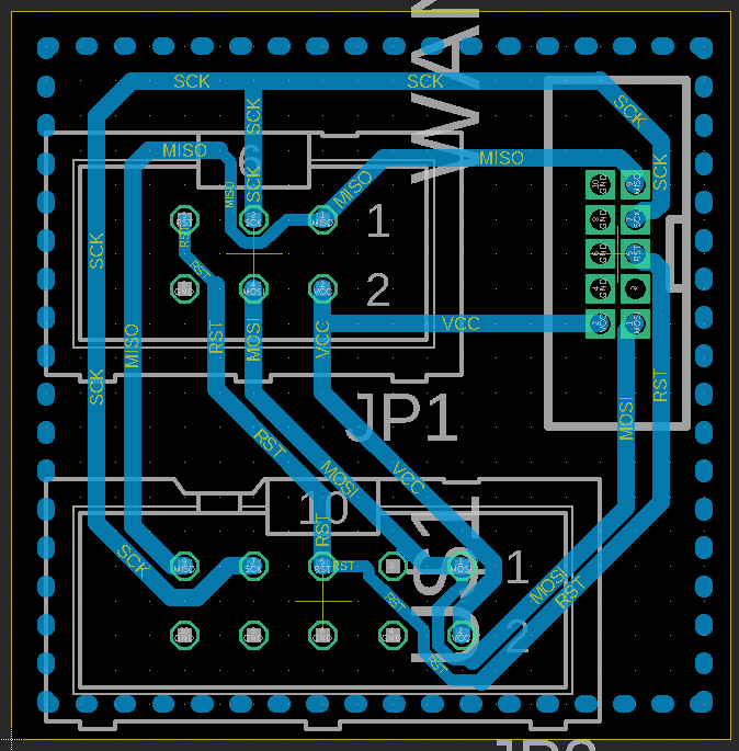

Gast #5572043
Nein, das war es wirklich nicht.
> hinzu
Das muss leider so sein.
Aber wenn auf der Top-Ebene noch eine Lage hinzufügen würde, würde man
die Bahnen dann direkt von den Vias oben hinlegen? Also schon unter den
Bauteilen? Dort sollen ja dann normale Wannenstecker angebracht werden.
Oder würde man auf der Button-Ebene die Bahnen so weit rausführen und
dann nach oben führen wenn sie nicht mehr vom Bauteil überdeckt werden?
Frank W. schrieb:
> Auch die Leiterbahnbreite kannst du reduzieren.
Habe jetzt alle Bahnen auf 0.4mm geändert. Kann man dann zwei Bahnen
zwischen zwei pads herführen? (im Unteren Bauteil)

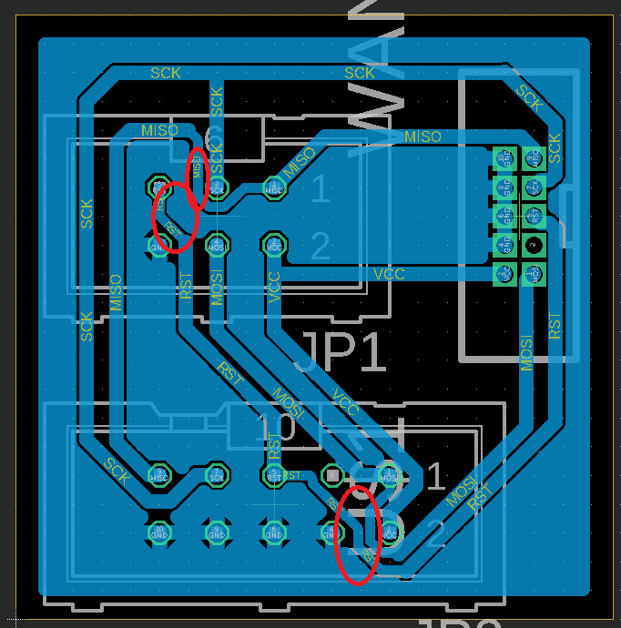

user schrieb:
> Mache die Pads an den Steckern größer!
Das bekomme ich momentan noch nicht hin. Ist mir auch erst gar nicht
aufgefallen, dass diese kleiner geworden sind. Wenn ich aber Änderungen
im DRC vornehme, werden die Pads vom kleinen Stecker aber auch
vergrößert und überschneiden sich dann wieder. Bekomme es also momentan
noch nicht hin die Pads nur für ein Bauteil oder sogar für ein einzelnes
Pad vorzunehmen.
Dann bekomme ich allerdings auch nicht mehr zwei Bahnen dazwischen
(denke ich)
