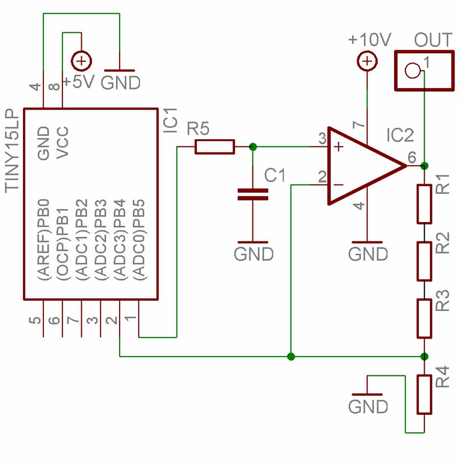

Ich sitze immer noch an der Entwicklung meines DIGITAL/ANALOG CONVERTERs
? und weiß nicht wie ich die Bauteile dimensionieren soll ?
Währe schön wenn Sie mir helfen könnten (Vorausgesetzt das macht Ihnen
nix aus ;-) )
Mit dem Port Pin 1 (ADC0)PB5 kann ich analoge Spannungen messen (bis
2,5V in 10 Bit Auflösung).
Mit Port Pin 2 (ADC3)PB4 kann ich  den Kondensator C1 mit High und Low
laden und entladen. Über Port Pin 2 darf dabei maximal 20 mA fließen.
Wenn an OUT die gewünschte Spannung anliegt (4*UPort Pin1) dann kann ich
den Port Pin 2 hochohmig schalten um das (Ent)-laden abzuschalten.
Die Spannung an OUT sollte idealer weise von 0,0...V bis 10,0...V
regulierbar sein.  Wenn der technische Aufwand nicht zu groß ist, währe
es gut wenn man OUT mit bis zu 1000mA belasten könnte.
Den AVR .. also den Mikrocontroller kann man  mit bis zu 8MHz takten
werden... läuft aber auch schon gut bei ein paar kHz.
Das Problem was ich jetzt habe ist, das ich keinen Schimmer habe wie
groß die Widerstände sein sollten , wie groß der Kondensator sein muss
und was für einen OP hier angebracht währe ... der TDA2003 ist gut wegen
der Ausgangsleistung der kommt aber nur an  80% seiner
Versorgungsspannung ran also dann 2 V -  8 V an OUT und das geht nicht .
Der muss ja nicht unbedingt in einer µs hoch schalten können. Ne ¼
Sekunde reicht!
Der Spannungsteiler ist wohl besser hochohmig wegen der Last? aber wird
dann die Verstärkung nicht zu seht beeinflusst?
Vielen Dank schon mal im Voraus!
