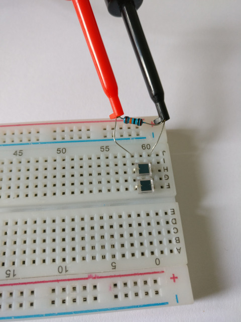

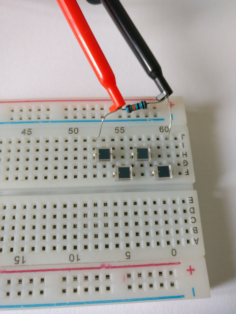

Hallo Leute,
ich bin Anfänger und möchte gerne mehrere Photodioden in derjenigen
Weise auf mein Breadboard stecken, dass die gemessene Spannung am
Oszilloskop sich vervielfacht.
Nun klappt das aber leider nicht. Egal, wie ich die Photodioden
hinzusetzen scheine, ob nun dem Anschein nach in Reihe oder doch
parallel, die gemessene Spannung bleibt immer gleich! Als hätte ich nur
eine Diode in Benutzung.
Eigentlich müsste das doch ganz einfach sein? Ich habe Photodioden und
einen Widerstand, sonst nix. Und natürlich das Oszilloskop mit Tastkopf
bzw. im Moment ein Kabel mit 2 Haken dran. Müsste ja eigentlich ebenso
funktionieren wie ein Tastkopf.
Bitte helft mir.

OP #5572647
Warum erhalte ich denn bei allen Schaltungen immer dieselbe, am
Widerstand gemessene Spannung? Das kann doch gar nicht sein, oder hat
jemand eine Erklärung? Egal, wie viele Dioden ich schalte, ob nur eine
oder mehrere, ob in Reihe oder parallel (siehe Bilder ganz oben), es
kommt immer dieselbe Spannung.
Gibt es jemanden, der das Messergebnis ebenfalls nicht nachvollziehen
kann?

Es liegt an der Diodenkennlinie und an dem Arbeitspunkt, der sich
aufgrund dieser Kennlinie und der Widerstandskennlinie einstellt.
Wenn du die Leerlaufspannung betrachten würdest (also unendlich hoher
Arbeitswiderstand), würde sich diese bei n Dioden in Reihe addieren.
Das Gegenstück dazu wäre die Messung des Kurschschlussstroms (also
unendlich kleiner Arbeitswiderstand). Wenn du n Dioden in Reihe
schaltest und alle gleich beleuchtest, fließt durch alle der selbe
Strom. Ob eine oder n Dioden: der Strom ändert sich nicht. Würdest du im
Kurzschluss den n-fachen Strom sehen wollen, dann müsstest du dazu die
Dioden parallel schalten.
Mit deinem Arbeitswiderstand bist du irgendwo im Bereich zwischen
Leerlauf und Kurzschluss - und offenbar so näher an der
Kurzschlussbedingung als am Leerlauf. Deshalb gab es oben auch schon den
Hinweis, die Messung mit möglichst geringer Belastung zu machen
(Widerstand raus und Oszi-Tastteiler auf 10:1).

OP #5572675
Achim S. schrieb:
> Für einen ersten Versuch kannst du:
> - alle Dioden parallel schalten
> - einen Arbeitswiderstand in Reihe dazu
> - über die Reihenschaltung eine externe Spannung anlegen, die dafür
> sorgt, dass alle Dioden in Sperrrichtung vorgespannt sind
> - mit dem Oszi den Spannungsabfall am Arbeitswiderstand messen (also den
> Fotostrom). Der sollte mit der Zahl n der parallel geschalteten Dioden
> skalieren.
das habe ich doch genau so gemacht, bis auf die externe Spannung. Welche
auf den Maximalwert der gemessenen Spannung doch keinen Einfluss haben
sollte. Lediglich die Anstiegs- und Abfallzeit sollte davon beeinflusst
werden. In meinen bisherigen Versuchen mit nur einer Diode, 100K
Arbeitswiderstand und Tastkopf (ohne Breadboard) habe ich festgestellt,
dass eine 9V Spannung diese Zeiten nur um etwa den Faktor 4 verringert.
Der Maximalwert hingegen wurde davon nicht beeinflusst. Ansonsten habe
ich für diesen neuerlichen Versuch mit mehreren Photodioden doch
eigentlich alles so geschaltet, wie du beschreibst. Siehe Foto
"parallel.jpg", was ich ganz oben angehängt habe. Ist es sichtbar?
Gast #5572692
"Genau so bis auf..." ist halt leider ganz was anderes als "Genau so".
Du betreibst die Dioden in einem anderen Quadranten als ich dir
vorgeschlagen habe.
In "parallel.jpg" betreibst du die Dioden "wie ein Solarmodul". Bei
Bestrahlung gehen Sie ein Stück weit in Durchlassrichtung. Wie schon
beschrieben hängt es vom Arbeitspunkt ab (also vom Widerstandswert, von
der Bestrahlungsstärke, von der Temperatur, ...) welchen Einfluss eine
Erhöhung der Diodenzahl auf deine Messung hat.
Mach eine externe Quelle dazu, die die Dioden immer in Sperrichtung
hält. Dann misst du den Fotostrom als Spannungsabfall am Widerstand. Und
der skaliert mit der Zahl der parallelen Dioden.
