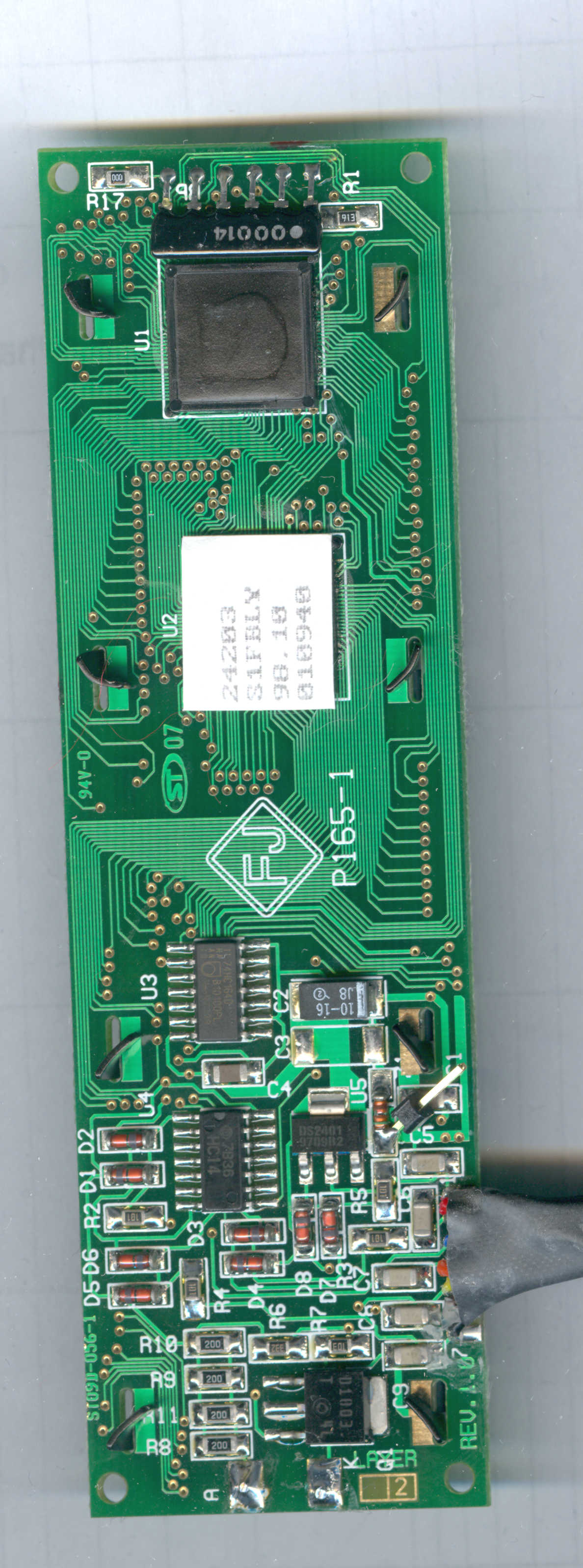

Hallo Forum,
ich suche ein Datenblatt für ein zweizeiliges Display, ähnlich denen,
auf den ein HD44780-Kontroller drauf ist.
Bei diesem bin ich mir nicht sicher, wie es angesteuert werden soll.
Es hat für die Ansteuerung nur sieben Anschlüsse herausgeführt.
Daten:
Auf der Rückseite klebt ein Ettikett mit folgender Aufschrift:
24203
S1FBLY
98.10
010940
Auf der Platine ist ein FJ zu lesen, dass mit einem auf einer Ecke
stehenden Quadrat umrundet ist. Darunter steht: P165-1
Es sind zwei BGA-Bauteile (die Kontroller?) darauf und relativ viel
Kleingemüse, wie 74HC164, HC14, D1803, usw.
Das Display hat eine Hintergrundbeleuchtung.
Platinengröße: 11,6 x 3,6 cm
Vielleicht hat jemand dieses Display schon gesehen und kann mir sagen,
wie es angesteuert wird. Ich werde jetzt einmal die Anschlüsse
untersuchen. Vielleicht finde ich ja was heraus.
Gruß Elektrikser

Gast #351803
Der HC164 deutet auf eine serielle Ansteuerung hin:
Vermutlich kommt das Display mit Betriebsspannung, Clk, Daten, Enable,
RS und sonst noch einem Signal aus.

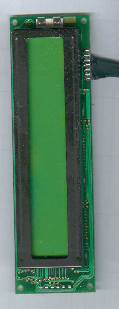

Gast #351805
...und die Vorderseite.
Auf seriell tippe ich auch, da sieben Anschlüsse schon wenig sind.
Wenn ich da die üblichen abziehe, wie +5V, GND, Kontrast, C/D, RD/WR,
dann bleibt nicht viel übrig.
Gast #351806
Betriebsspannung über Elkos, Backlight, Betriebsspannungspins des HC164
rausfinden.
5V anlegen, schauen ob sich was tut, alle Pins mal über einen 100Ohm
Widerstand an Masse hängen, schauen ob de Kontrast hochgeht
Daten, Takt usw. vom HC164 zu den Leitungen durchpiepsen
Die restlichen beiden Pins sind RW und Enable.
Gast #351808
gegoogelt habe ich, doch nix passendes gefunden.
So erstmal ein Zwischenbericht:
Folgendes habe ich über die Anschlüsse herausgefunden:
Pin 1 geht auf den DS2401, mittlerer Pin.
Pin 2 wird vom HC14 invertiert und geht dann auf Pin 1 vom HC164
(A-Eingang)
Pin 3 wird ebenfalls invertiert und geht auf Pin 8 vom HC164 (Takt)
Pin 4 ist GND
Pin 5 schaltet Hintergrundbeleuchtung
Pin 6 sollte Versorgungsspannung sein (+5V)
Pin 7 wird vom HC14 invertiert und dann geht die Spur verloren...
Für Kontrast habe ich noch nichts gefunden. Aber ich habe auch noch
keine Spannung angelegt, sondern gemessen.
