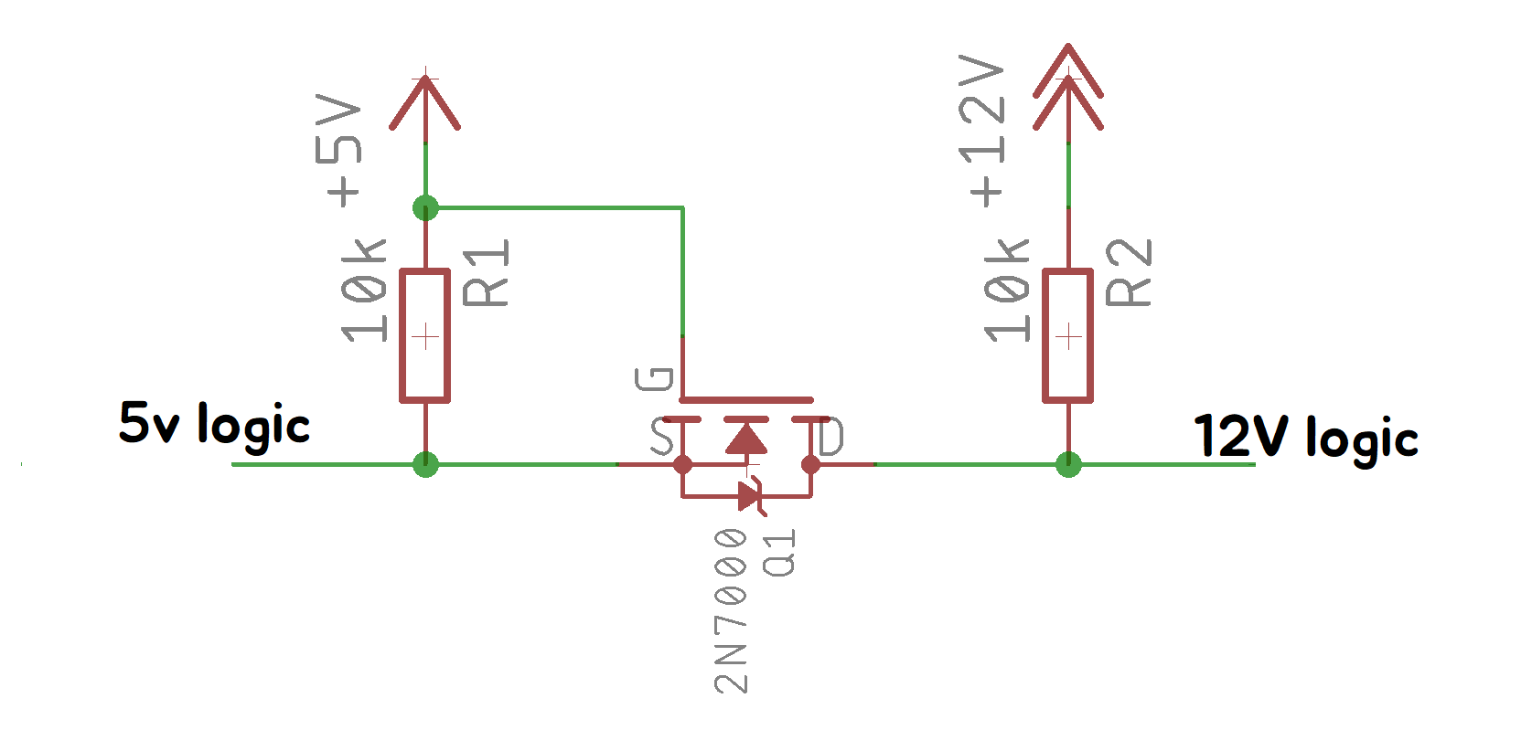

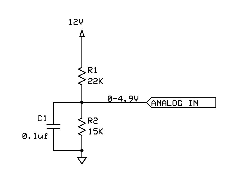

Hallo, ich möchte an meinem Arduino Mega 2560 am Eingang einen induktiven Näherungsschalter und einen Druckwächter, die beide mit 12 V betrieben werden, anschließen. Es ist mir klar dass das nicht geht, weil der Arduino nur 5V zulässt. Hätte für mich jemand einen Lösungsvorschlag? Danke im vorraus :) Bin neu hier
#5574530
1. Spannungsteiler 2. Level Shifter mit MOSFET
#5574532
hier noch die Schaltung für den Spannungsteiler
