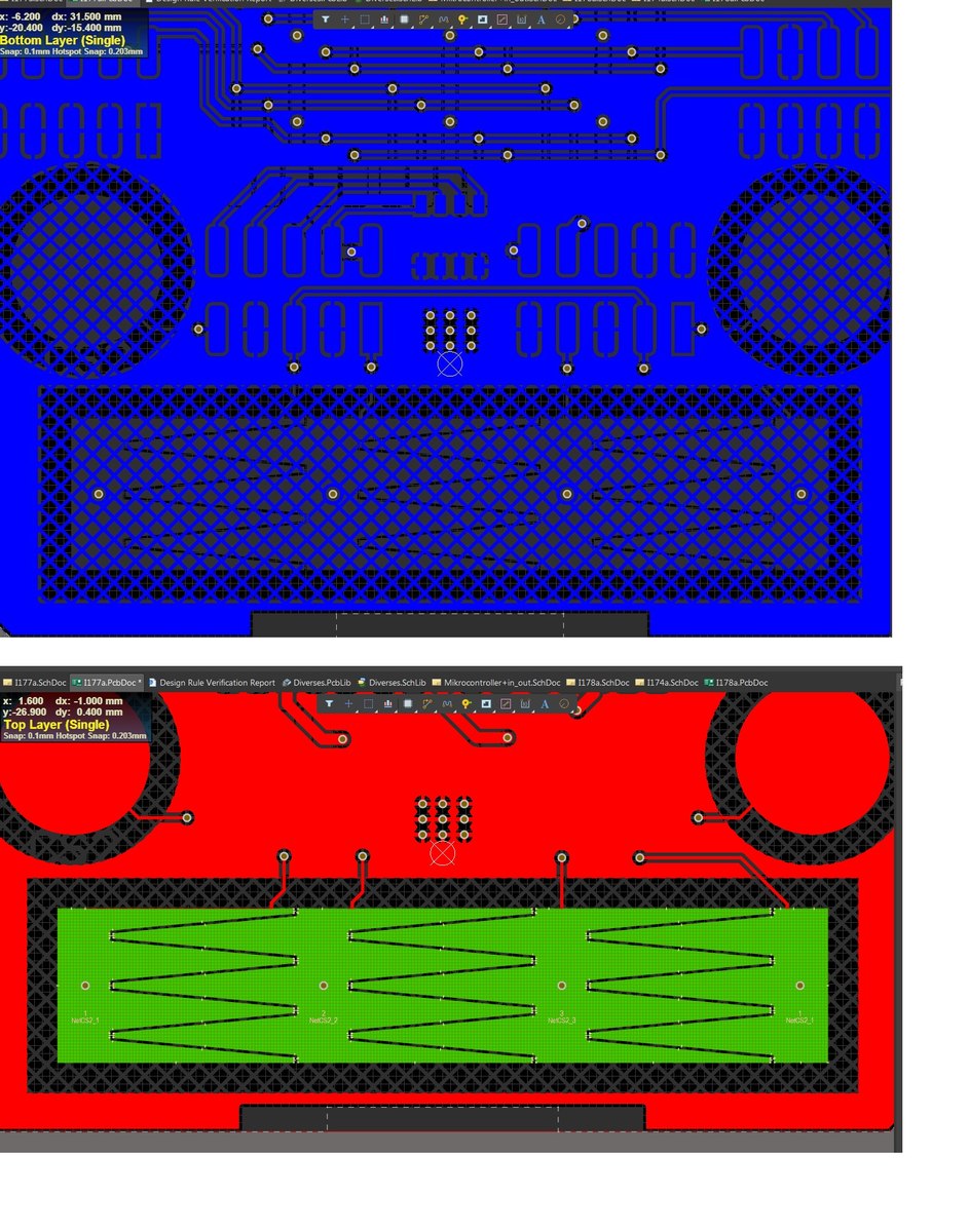

Hallo
Ich habe eine fertige Platine mit einem hatched Polygon Pour auf der
Rückseite.
Das stellt ja einen sogenannten Faradaykäfig dar. Jetzt ist meine Frage
ob das überhaupt etwas bringt, wenn die Vias auch durch die Platte
durchgehen.
Das macht ja so gar keinen Sinn oder etwa schon?
Ich fange mir die Störungen ja über die Vias ein.
Liege ich richtig? Siehe  Bild

Arbeitet der Sensor mit Niederfrequenz, womöglich ohne Oszillator nur
mit dem überall vorhandenen Netzbrumm, oder mit HF?
Ich sehe hier vier nebeneinanderliegende Kondensatorplatten, wobei die
beiden äußeren miteinander verbunden sind. Die beiden mittleren sind
sehr kurz auf zwei IC-Eingänge geführt, das sollte wenig Störungen
einfangen. Vermutlich kann man damit beim Überstreichen mit dem Finger
die kapazitive Kopplung benachbarter Platten stufenlos ändern, die ICs
werten das ganze irgendwie aus.

Die Vias sind ja freigespart vombPolygon und eigentlich sinnlos.
Aber vielleicht müssen alle Signale von der Unterseite zugänglich sein
wegen Tests nach der Produktion. Stichworte:
Bandendetest, ICT, Nadelbettadapter
