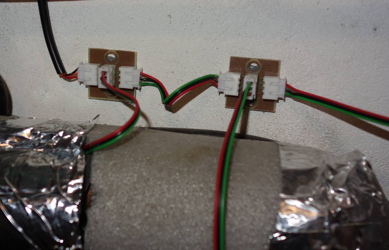

Frage zu 1 Wire Strukturen: Wie unterscheiden sich die anschlüsse von 1
Wire Sensoren in der Topologie. Habe hier 3 Adern (GND; +5V; Bus). Wie
sieht das genau aus, wenn ich sie in Linien- bzw. in Abzweigtopologie
verdrahte. So wie ich das verstanden habe entspricht die koventonelle
Parallelschaltung, der 1 Wire Linietopologie?!
#5581420
Ich habe das Problem so gelöst, dass jeder Sensor an einem 6-poligen
Modularkabel (Telefonflachkabel) hängt, in dem die Signale hin- und
wieder zurückgehen. In der Zentrale ist eine Leiste von Buchsen, deren
Leitungen jeweils zu Hälfte zu den Nachbarbuchsen geführt werden.
So ist es elektrisch eine Reihenschaltung, praktisch-mechanisch aber
eine Sternschaltung.
