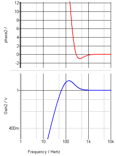

RC-Schaltung mit Gain> 1 und Phase = 0
Gast #5582204
Diese putzige Schaltung, gesehen hier kürzlich in einem Thread, tut
etwas, was ich prinzipiell früher für unmöglich gehalten hatte (ohne
einen Beleg oder gar Beweis dafür zu haben): Sie besteht nur aus R und
C, und bei bestimmten Frequenzen ist ihre Ausgangsspannung größer als
die Eingangsspannung. Außerdem ist in diesem Bereich auch irgendwo die
Phase 0°, so dass sie für Oszillatoren mit Verstärkung = +1 (z. B.
Emitterfolger) geeignet ist.
Bei all meinem Verständnis für Analogtechnik - ich kann nicht mit Worten
erklären, warum und unter welchen Umständen (bei welcher
Dimensionierung) dieser Effekt auftritt oder wann er am stärksten ist.
Kann einer von euch das? Die Frage wäre: Wie müsste ich theoretisch die
Bauteile dimensionieren, damit
- das Maximum der Übertragungsfunktion maximal ist oder
- die Übertragungsfunktion bei Phasendrehung 0° maximal ist?
(Und wie groß wäre das?)
Hat das Ding einen Namen? Ist das irgendwo erklärt? (Es ist kein
Doppel-T-Filter!)

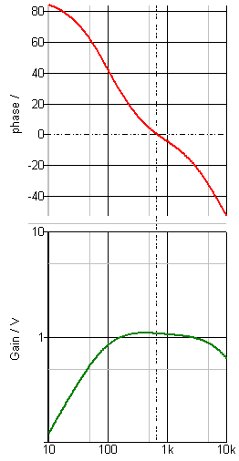

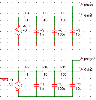

Das dürfte der Schlüssel sein. Also braucht man eine reine
R/C-Schaltung, die 180° drehen kann. Das sollte nicht schwer sein: 3
RC-Tiefpässe hintereinander sollten es tun. Also Versuch:
Obere Schaltung: Der einfache 3-fach Tiefpass, untere Schaltung:
Entsprechend anders angeschlossen. Tatsächlich gibt es eine Stelle, wo
die Phase gerade so eben vom Positiven (+90°) in's Negative geht und die
Ausgangsspannung > 1 ist.
