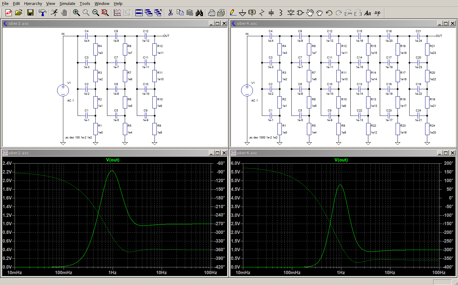

Moderator #5493996
Yalu X. schrieb:
> Aber eine Spannungsüberhöhung auf das Doppelte der Eingangsspannung
> (oder mehr) mit nur Widerständen und Kondensatoren ist nicht möglich.
> Oder etwa doch?
Aber selbstverständlich geht das ;-)
Wenn man der Schaltung von hier
  Beitrag "Kein Perpetuum Mobile, aber doch verblüffend ?"
nach demselben Schema weitere Rs und Cs hinzufügt, geht die maximale
Spannungsverstärkung asymptotisch gegen 2. Man benötigt aber hunderte
bis tausende Rs und Cs, um wirklich dicht an die 2 heranzukommen.
Deutlich bessere Ergebnisse erzielt man, wenn man die obige Schaltung
mit nur 4 RC-Gliedern aufbaut und die Gesamtschaltung 3-fach (6-fach)
kaskadiert. Man erreicht dann eine maximale Verstärkung von 2,2 (4,8).
Ich wäre jetzt fast versucht zu sagen, dass es keine obere Grenze für
die Überhöhung gibt, bin aber mittlerweile mit solchen Vermutungen etwas
vorsichtig geworden ;-)
Gast #5494792
Offensichtlich gibt es in der Theorie keine obere Grenze für die
Überhöhung:
Wenn der erste Zweig ganz links in den Beispielschaltungen funktioniert
(und das tut er), und mit relativ geringer Belastung abgeschlossen wird,
gibt es immer noch eine Überhöhung.
Also kann man "beliebig" kaskadieren.
Wie immer, so setzt auch hier die Praxis die Grenzen,
Kondensatoren mit 10^-24F sind schwierig einzulöten!          ;-)
