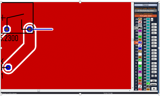

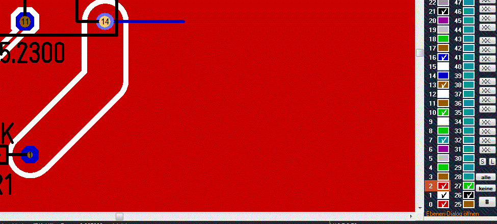

die Platine hat 2 Massefläche. ein Mal Kupfer unten 0 und ein Mal Kupfer
Oben 16.
der Lötpunkt Nr. 14 muss komplet in der Leiterbahn liegen bzw. fallen
(Bild 1), von daher habe ich die Aura auf 0,5 mm gesetzt und keine Aura
für diese Ebene 2 ausgewählt (Bild 2) , leider ist doch die Aura noch
auf dem Layout zu sehen. dies ist zu beheben nur wenn keine Aura für
diese Ebene 16 anstatt 2 ist. Aber dann gibt es Keine Aura auf dem Ebene
14.
ist die Leiterbahn zwischen dem Lötpunkt 1 und 14 trotz dieses Aura
miteinander verbunden?

Ich sehe keine Unterschiede zwischen deinen beiden Bildern …
Habe gerade mal nachgelesen, was Target unter "Aura" versteht: das ist
der Abstand um einen Leiterzug innerhalb einer Füllfläche, die ein
anderes Potenzial hat:
https://server.ibfriedrich.com/wiki/ibfwikien/index.php/Aura
Demnach hast du da in der Tat isolierte Lötpads produziert, da offenbar
deren Potenzial und das des umliegenden Kupfers für das Programm nicht
gleich sind.
Warum kannst du nicht einfach einen hinreichend breiten Leiterzug
zeichnen?
Ansonsten musst du sehen, warum deine Fläche, die als Leiterbahn dienen
soll, nicht das gleiche Potenzial wie die Pads hat.
