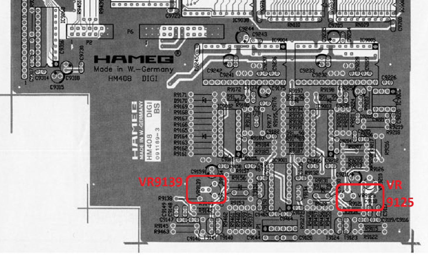

Gast #5585378
Nachtrag:
Damit verschiebst du das gesamte, digital erzeugte Bild, also auch das
Readout.
Wenn das Readout OK ist, und sich die digital erzeugten Bilder für die
beiden Kanäle unterscheiden, gibt es auf dem Digital Board S1 (PDF-Seite
56) die Potis VR9125 und VR9139 "Offset Ch1/Ch2".

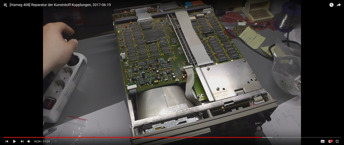

Gast #5586433
Hi Thorsten,
ich hab auch vor kurzem ein Hameg 408 repariert. Allerdings "nur" die
Y-Kasette.
Das Digitalboard ist die große Platine auf der Oberseite mit den
siebzehntausend PALs.
Anbei ein Screenshot aus meinem Reparatur-Video [1].
Die Potis müssten sich rechts neben der CRT unter der Abdeckung
befinden. Sollte also sehr einfach zu machen sein.
Beste Grüße, Marek
[1] https://youtu.be/eHWwTB0Wer4?t=984
edit: Die Potis müssten sogar durch die Löcher im Blech zu erreichen
sein.
