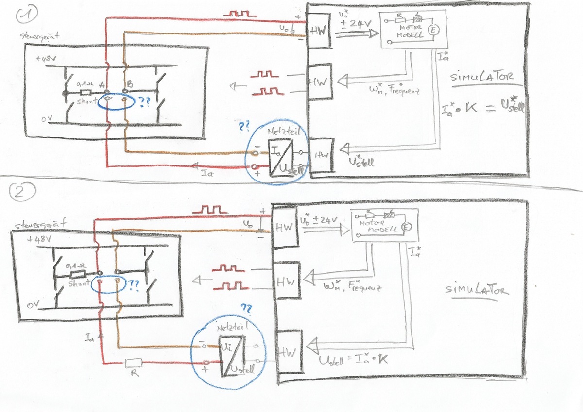

Hallo lieber Elektroniker/Regelungstechniker,
bitte ich bräuchte eure fachlichen Hinweise bezüglich eines Konzepts
(siehe bitte Anhang). Als Maschinenbaustudent stehe ich seit ein paar
Woche vor einer regelungstechnische bzw. elektrotechnische Frage, die
ich ohne eure Hilfe nicht gut weiterkommen kann.
Ich möchte einen PWM gesteuerten 24Volts DC-Motor+Encoder in einem
Simulator simulieren. Der Simulator misst die PWM Spannung und stellt
sie das Motormodell zur Verfügung. Aus dem Motormodell wird einen
simulierten Strom und Drehzahl berechnet. Sie werden als physikalische
Strom und Encoderpuls nachgebildet und in dem Steuergerät zurückgeführt.
Der Motorstrom wird in die PWM über einen 0.1 Ohm Shunt widerstand
gemessen.
Meine Schwierigkeiten bei der Hardware Realisierung: Ich weiß nicht an
welcher Stelle genau in die PWM der Strom zurückgeführt werden soll.
Welchen Netzteil kann ich hier verwenden, um den Strom zu stellen und in
die PWM zurückzuführen, ohne Konflikt mit der 48Volts. über den
aktuellen Simulator (VT System von Vector Informatik) kann man nur
Spannung stellen.
Ich danke euch im Voraus
Thierry

Es fehlen noch ein paar Kontexte, etwas mit Computer und Schnittstelle
usf. Bisher kann ich nur folgendes schließen:
1. Du hast ein Steuergerät für einen 24V-Motor mit einem Ausgang für den
Motor und einem Eingang für das Encoder-Signal.
2. Du hast eine Form von Simulationssystem. Dieses tastet irgendwie den
Ausgang des Steuergerätes ab, bspw. die Pulsbreite und errechnet daraus
das Encoder-Signal.
3. Das Steuergerät misst zudem den Laststrom.
4. Es fehlt die variable Last für den Laststrom, damit das Steuergerät
auch was zum messen bekommt?
Steckt die Antwort in 4.? Ich halte eine variable Last für ungeeignet,
da sie sich nicht wie ein Motor, sondern wie ihre Schaltungsart verhält,
bspw. als eine rein ohmsche. Das Steuergerät erwartet aber vielleicht
etwas Induktives, etwas mit Gegeninduktion und dgl.
