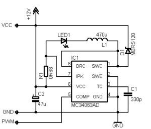

Ich habe mir nach dieser Anleitung eine HP LED KSQ aufgebaut
[[https://www.mikrocontroller.net/articles/Konstantstromquelle_fuer_Power_LED]]
Da steht drin, man braucht zum dimmen ein "invertiertes PWM Signal mit
über 1.25V Amplituden. Mein normaler PWM NE555 Dimmer scheint daran
nicht zu funktionieren. Kann mir jemand sagen, wie man so eine Schaltung
diskret und möglich simpel aufbauen kann?

Inwiefern funktioniert der bisherige 555 Dimmer nicht?
Das PWM-Signal ließe sich über einen Kondensator auf den Eingang geben.
Die Gleichspannung am Eingang kann man über einen Spannungsteiler
sinnvoll einstellen.

Das weiss ich auch nicht. Ich lege das PWM Signal an den Comparator und
die LED dimmt nicht. Warum weiss ich allerdings nicht  :(
Du meinst einen Elko seriell?
Ich meinte, einen Kondensator zwischen 555 Ausgang und MC34063 Eingang.
Im Bild hängt der Pin5 offen da. So könnte man am besten über einen
Widerstand von z.B. 10 kOhm den 555 Ausgang direkt anschließen. Falls
der Kondensator dazwischen soll, müßte von Pin5 zu GND noch ein
Widerstand von z.B. 47kOhm. Jedenfalls bei >1,25V an Pin5 schaltet der
MC34063 ab.
Das steht da nicht drin.
In der Beschreibung steht: "... bei einer Spannung kleiner als 1,25V ist
die LED eingeschaltet und bei größer 1,25V ist sie ausgeschaltet.".
Das bedeutet, dass die Schaltschwelle bei 1,25V liegt.

Ich habe die Schaltung innerhalb der vergangenen zwei Monate mehrmals
aufgebaut und es hat nichts funktioniert. Kann mir vielleicht jemand von
euch einen Schaltplan schicken, wie genau ich den NE555 PWM Generator
mit dem MC34063(A) aufbauen kann/soll damit es funktioniert?
Der NE555 würde konstante 5V bekommen, genau wie der MC34063.
