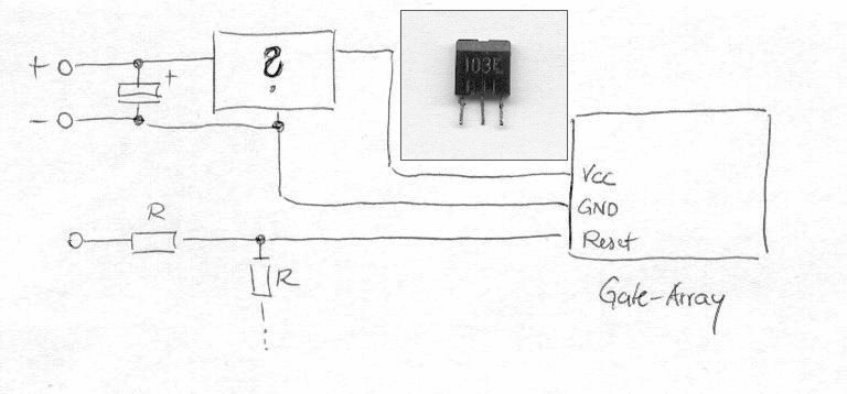

ich versuche gerade, ein E-Piano instandzusetzen, das nicht mehr will
wie es soll. Das Gerät ist tot, d.h. es passiert nichts (außer dass der
Trafo friedlich brummt und die Power-LED leuchtet, sonst ist es tot).
Hab schon einiges rausgefunden, z.B. dass die "globale" Reset-Leitung
zwischen den verteilten Controllern auf 2,4V hängt und so das Piano wohl
ausbremst - jetzt muss ich nur noch die Ursache für diesen Pegel
finden.
Nun bin ich bei einem mir unbekannten Bauteil angelangt. Es ist 6 x 6 x
2 Millimeter groß, schwarz und aus Plastik. Auf der Platine ist es mit
"DNF" bezeichnet, auf dem Bauteil selbst steht "103E D11". Am
Komponententester mess ich überall einen Leerlauf. Im Anhang hab ich
Euch mal ein Bild und die Beschaltung in der näheren Umgebung
angehängt.
Ich tippe auf einen defekten Pi-Filter, mit Ein- und Ausgang und
Masseanschluss. Könnte das hinkommen ?
Danke schonmal und Grüße,
Mario

Ich würde eher auf einen Spannungsregler tippen. Kommt am eingang eine
ungeregelte Spannung direkt vom Trafo rein? Dann ist es so gut wie
sicher ein Spannungsregler. Hast Du ein Datenblatt zu dem Gate Array
bzw. weißt Du was für eine Spannung es kriegt? Dann könntest Du das
Ding durch einen Standardtypen ersetzen.
Die 3 könnte darauf hindeuten daß es ein 3V-Regler ist. Schau doch mal
was noch für Bausteine am Vcc des Gate Arrays hängen, dann kannst Du
evtl. die Versorgungsspannung herausfinden.

Danke für die schnellen Antworten !
An einen Spannungsregler hab ich auch schon gedacht, aber das schließe
ich inzwischen so ziemlich aus. Am Eingang liegen stabile 5V an, das
Gate Array (übrigens ein µPD65005) arbeitet auch mit 5V (Sorry, das
hätt ich gleich dazuschreiben sollen).
Inzwischen ist mir aufgefallen, dass mehrere solcher Teile verbaut
sind, genauer: vor jedem RAM-Baustein hängt auch so eins ! Darum meine
Vermutung, dass das nur ein Filter ist.
