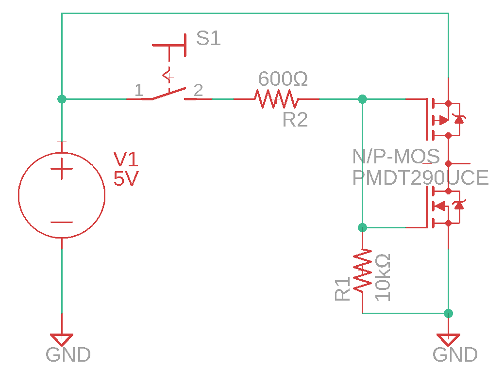

ich versuche eine Halbbrücke mit einem dual N/P-MOSFET (PMDT290UCE) zu
bauen. Die Drains und Gates der beiden MOSFETs sind jeweils verbunden
wobei die Gates LOW gepullt werden (R1). Verbinde ich nun die Gates über
einen Widerstand mit VCC (S1 wird gedrückt) wir das Bauteil schnell
heiß. Es fließen dabei etwa 100mA durch die MOSFETs. Lasse ich den
Vorwiderstand am Gate (R2) weg oder trenne die Drains voneinander, so
geschieht dies nicht. Je größer R2 ist, desto höher ist der Strom. Die
gleichen Effekte treten auf wenn ich die Gates nach VCC pulle und dann
nach GND schalte.
Woran könnte das liegen?
Einzeln getestet funktionieren die beiden MOSFETs ohne Probleme, also
schließe ich falsche Anschlüsse etc. soweit aus.
Daniel

So wie im Plan ist aber der P-FET oben mit beiden Gates = ein Anschluß
und dieser dann an GND gelegt OFFEN - der N-FET geschlossen.
Was weiterhin passiert, dürften parasitäre Effekte über Deine Pull-Ups
bzw. -Downs sein, weil sich so ein Zustand einstellt, wo beide FETs
nur zum Teil leiten.
Weil die Mosfets genau so funktionierne wie es im DB steht?
Berechne mal die Spannungen an den Gates für Taster gedrückt.
Schau Dir an bei welchen Potentialen die jeweils schalten und Deine
Frage wird sich beantworten.

rein rechnerisch sollte der pFET dabei theoretisch sperren. (seine
minimale U_GS_Schwelle beträgt -0,5V, laut Schaltplan sollten nur -0,28V
erreicht werden).
Aber ich glaube wie du, dass real halt doch was nicht ganz genau so ist,
wie im Schaltplan gezeigt, und dass deshalb bei geschlossenen Schalter
auch der pFET über der Schwelle angesteuert wird - so dass bei FETs
leiten und dementsprechend heizen müssen.
@Daniel: miss mal im "Heizzustand" die Gate-Source Spannung des pFET
nach. Bist du über der Schwelle oder drunter? Sobald der FET dann mal
warm wird, verschiebt sich deswegen die Schwelle noch weiter zu
kleineren Werten und die Heizung verstärkt sich.

Ah jetzt sehe ich das Problem. Die Spannung am Gate des P-MOS ist zwar
"hoch" aber durch den Spannungsteiler mit dem Pull-down Widerstand nicht
hoch genug um über die threshold-voltage zu kommen zu kommen damit er
aus geht...Das nötige Potential am Gate zum Ausschalten ist relativ nahe
an VCC weil V(GS) bei unter einem Volt liegt. Ergo schalten dann beide
MOSFETs durch.
Ich habe den Aufbau jetzt mal geändert und den Pull-down direkt hinter
den Schalter gehängt und erst danach den Gate-Vorwiderstand. So ist der
Spannungsteiler entfernt. Klappt damit ohne Probleme.

Das ist kein Wunder.
Wird der Schalter gedrückt, wirkt an beides Gates die Spannung gemäß
Spannungsteiler R2 - R1 (0,6K - 10K) = 4,5V.
Jetzt setzen wir die Versorgung mal etwas niedriger an: 4,8V.
Das N-Gate erhält damit 4,5V - Das passt zu Leiten.
Das P-Gate erhält damit -0,5V und damit fängt er minimal an zu leiten.
Das ganze schaukelt sich jetzt hoch: Temp - besser leitend - Temp usw.
Abhilfe: R2 deutlich kleiner wählen.

Dir ist aber schon klar das der Gesammtwiderstand, wenn beide
aufsteuern, bei unter 1R liegt, was bei 5V > 5A bedeutet, Imax-P bei
550mA liegt und ein überschreiten der limiting values meistens eine
ausgesprochen dumme Idee ist?

Der zulässige Peak Current liegt bei -2,2A respektive 3,2A. Es stimmt
dass 5A im worst case diese Limits überschreitet. Von daher ist meine 2.
Bedingung nicht erfüllt und das Bauteil ist gefährdet. Von dieser
Tatsache lasse ich mich gerne überzeugen. Dafür muss eine Lösung her.
Ich vermute dass es zum Erzeugen dieser gewissen "dead-time" an einem
der Gates einer etwas aufwändigeren Schaltung bedarf...
Der Taster wird übrigens noch gegen einen µC-Output getauscht was für
die Darstellung der Schaltung hier aber unpraktisch war und für das
Ausgangsproblem keine Rolle gespielt hat.
