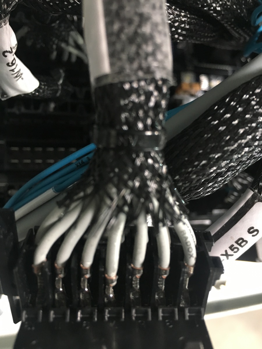

Hallo, mal wieder eine ganz dumme Frage... Gibts ein spezielles Werkzeug für diesen Stecker? Will nur zwei Adern aus diesem Stecker rusziehen.

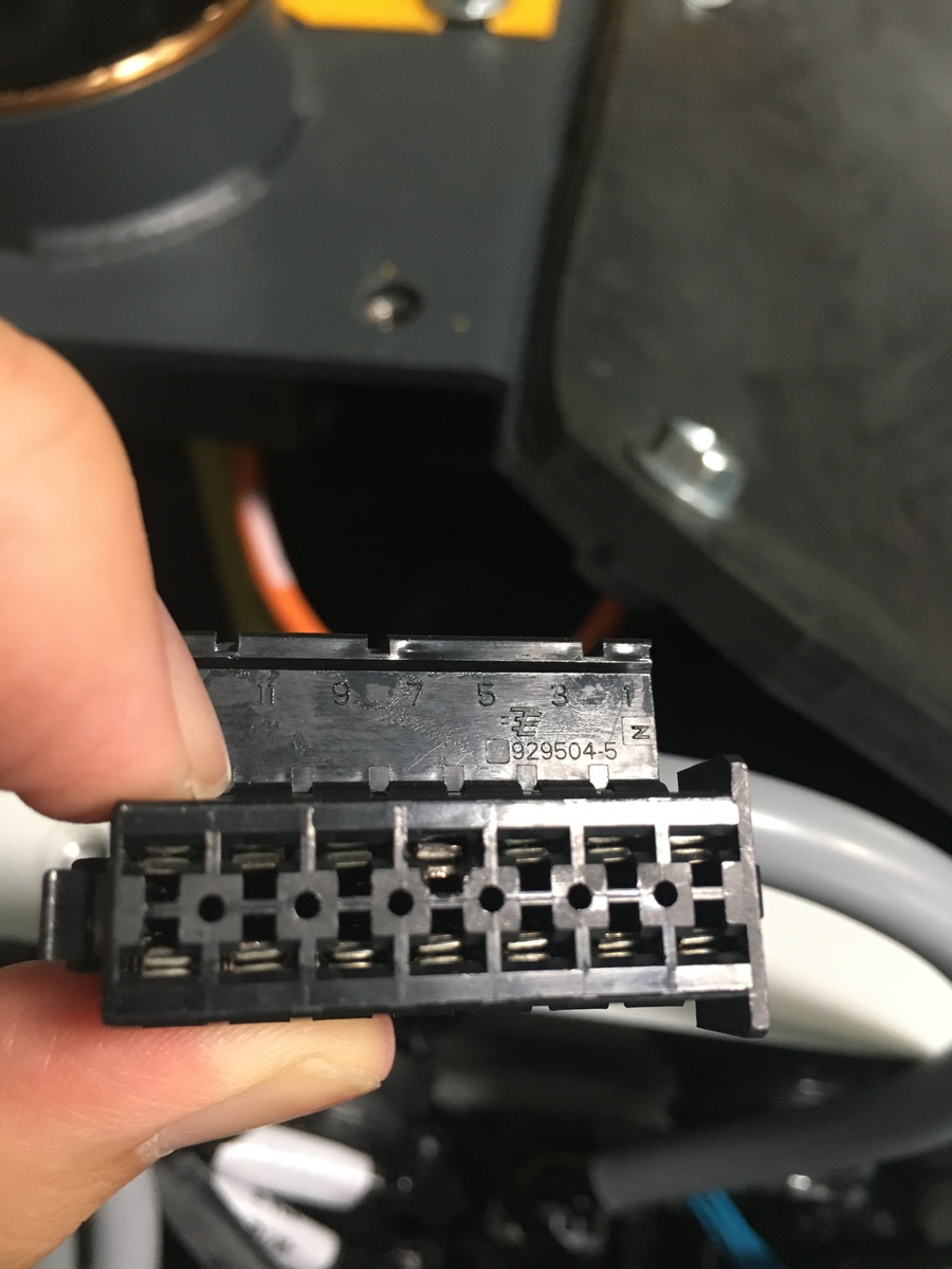

Hallo, erst auf der Kabelseite die jeweils 2(?) Rasterungen lösen, dann lassen sich die Stecker schonmal seitlich aufklappen. Der Teil, 2. Foto, wo die Zahlen draufstehen klappt weg. Diese halbrunden Wülste auf der Hälfte dienen als Folienscharnier. Dann, 1. Bild, von unten in den Spalt ein flaches "Blech" schieben, ca. 1,5mm breit, 1mm dick reicht. Eventuell auch schmalgeschliffener Schlitzschraubendreher oder plattgeklopfter Nagel. Spalt, ich meine das NEBEN den Kontakten, ZWISCHEN den Kontaktreihen. Der Kontakt hat zwar zwei Federn, ist beim Einsetzen auch egal wie herum, aber, nur die innere rastet ein. Aber, eben, die Seitenteile zum Wegklappen verriegeln eben auch, deshalb zuerst lösen wie zuerst beschrieben. Viele Grüße, Michael ja Büroklammer, die vielleicht noch etwas platt machen, oder ein kleiner Uhrmacher Schraubendreher

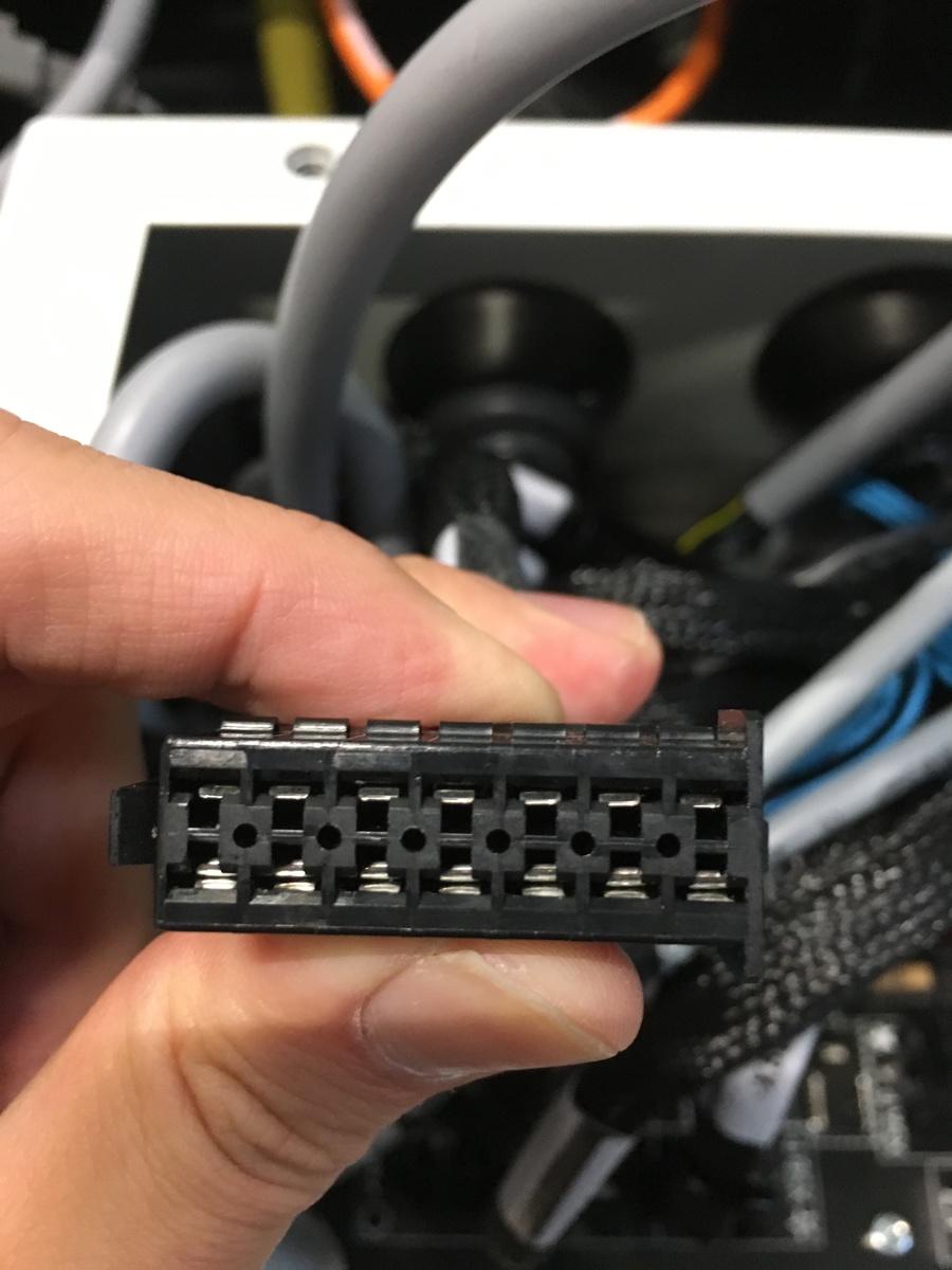

Ne, ich glaube mit der Büroklamme komme ich hier nicht viel weiter.. Habe den Stecker aufgemacht. Könnte ich das Kabel jetzt einfach rausziehen, ohne irgendwas kapput zu machen?

Nein, jetzt folgt eben Teil 2, Büroklammer, flacher Schraubendreher oder.... . . . . ganz gewagt... . ... ... . . Passendes Ausziehwerkzeug...... Eben, irgendwas in den Spalt NEBEN dem Kontakt aus Bild 1.... Wenn du die Rastfeder nicht löst, ist der Kontakt anschliessend unbrauchbar. Einfach von der Vorderseite her in den Öffnungen oberhalb der Kontakte etwas mit einer Büroklammer wackeln, braucht Übung.
#5590289
....Bild 1, also nicht in die runden Löcher sondern die sozusagen daneben, aber NICHT in die Kontakte, sondern neben, da sitzen die Federn, die es an den Kontakt zu drücken gilt. Wie der Kontakt selbst aussieht, weißt Du? doch, das aufgeklappte ist ja nur das Gehäuse mit Zugentlastung ja Büroklammer, die vielleicht noch etwas platt machen, damit kannst du dann besser die Lasche wegdrücken oder ein kleiner Uhrmacher Schraubendreher Wichtig dabei ist wenn du vorne das Teil zum Entriegeln rein steckst, hinten den Draht auch in den Stecker zu drücken und erst am Draht ziehen wenn der Auswerfer richtig drinne ist sonst ziehst du die Lasche ins Plasik und nix geht

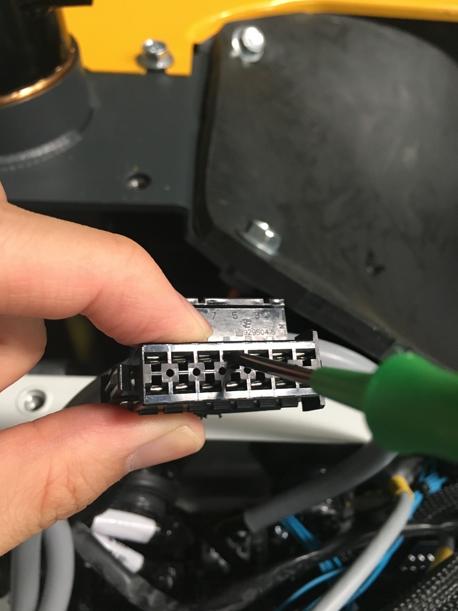

Habe ein kleinen Schraubenzieher neben den Kontakt reingesteckt und dann habe versucht rauszuziehen. Aber irgendwas hackt noch.

andere Seite ....Zwischen den 2 Reihen der Kontakte in das größere rechteckige Loch.....
#5590326
und vermutlich etwas zu dick, also flacher schleifen...... Uhrmacher Schraubendreher !!!! der ist zu dick.. und gleichzeitig den Kontakt auch etwas in den Stecker drücken damit dich die Lasche nicht festfrisst
#5590340
Also der ist jetzt ziemlich tief drin. Da hackts aber immer noch...
#5590350
Öffnung ist richtig. Wie flach das Ding vorne ist, keine Ahnung. Versuchen, wenns flach ist, bisschen hin und her drehen, ich sage mal 15°. Und, wie auch schon gesagt, das Kabel nochmal REINschieben probieren. Antwort schreiben |
