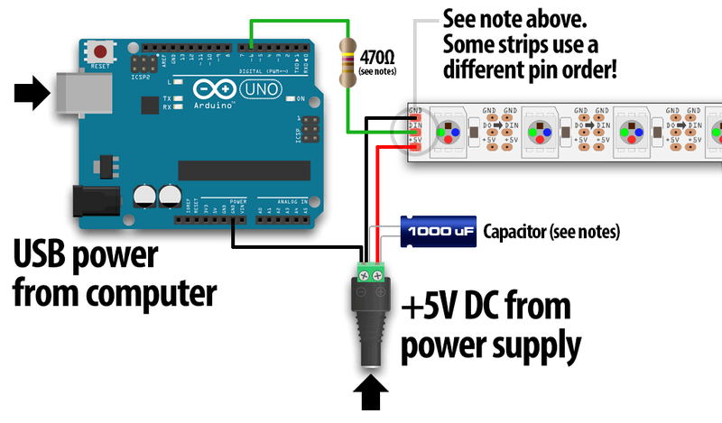

ich habe vor NEopixel bzw. Leds vom Typ ws2812b zu verbauen. Ich
erkundige mich schon seit einiger Zeit im Internet; es gibt nur einen
Punkt den ich als Nichtelektriger nirgends finde:
Es wird empfohlen einen 1000µF Elko hinter dem Netzteil zur Entlastung
einzubauen; soweit verständlich aber ich Frage mich nun wie ich das am
besten umsetzte. Soll ich ich eine Europlatine verwenden oder könnte ich
den Elko auch direkt ans Kabel Löten (ich habe vor Starre zu verwenden)?
Oder ist das Schwachsinn? bzw. Könnte man den Elko einfach mit den
Kabeln in das Netzteil einklemmen bzw. Schrauben?
Für mich geht das aus den Schaltplänen die im Internet Existieren nicht
hervor und ich finde weder Foreneinträge noch youtubevideos oder gar
websites die auf diesen Punkt eingehen.
>einzubauen;
Als Entkoppelkondensator.
https://www.mikrocontroller.net/articles/Kondensator#Entkoppelkondensator
Nein.
>oder könnte ich
Ja.
Starre Kabel? Kann man mache, wenn es eine Festinstallation ist.
Ja.
Die 470 Ohm sind eigentlich nicht nötig. Wenn man längere Zuleitungen
hat, sollte man so oder so verdrillte Kabel nehmen, vor allem für Masse
und das Datensignal.
