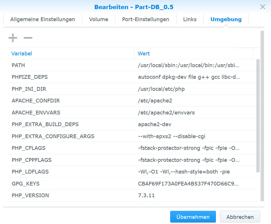

Hallo zusammen
Ich habe ein Probleme bei der Inbetriebnahme von Part-db 0.5.9.
Mein Problem ist: Ich möchte Part-DB gerne auf einem gemieteten Webspace
(Nur FTP Zugriff) betreiben, damit die Lagerverwaltung von überall
erreichbar ist.
Die Datenbank Initialisierung etc. ist alles durchgelaufen.
Nur leider lässt sich nichts "ausklappen".
Die Kategorien lassen sich nicht öffnen, ich kann mich nicht anmelden.
==> Alle drop Down Menus sind "Blockiert".
Angehängt ein Printscreen.
Hallo Gerald
Vielen Dank für den Denkanstoss.
Folgende Fehler habe ich gefunden. Scheinbar wird das Javascript nicht
ausgeführt oder Blockiert. Evt. grad Spontan eine Idee was da
schiefgeht?

Gruss Oliver
Ich bins nochmal. Möglicher Workaround gefunden.
In der .htaccess folgend Zeile rausgelöscht:
==> Header set X-Content-Type-Options "nosniff"
Jetz läufts schonmal besser. Aber habe immer noch warnings drind.

Hallo liebe Community,
ich habe es nach einigen Schwierigkeiten geschafft auf meiner Synology
über das Dockerpaket (alles über die GUI) die Version 0.5.8 halbwegs zum
laufen zu bringen. Doch leider bekomme ich nach der Installation,
nachdem ich das Admin-Passwort festgelegt habe und die Datenbank
verbunden habe, keinen Zugriff auf den Admin Account. Es wird mir immer
mitgeteilt, dass das Passwort falsch wäre. Muss ich bei den
Umgebungsvariablen noch etwas einstellen oder bei Volume noch Dateien
oder Ordner hinzufügen (vgl. Screenshots)?
Vielen Dank für eure Unterstützung!
