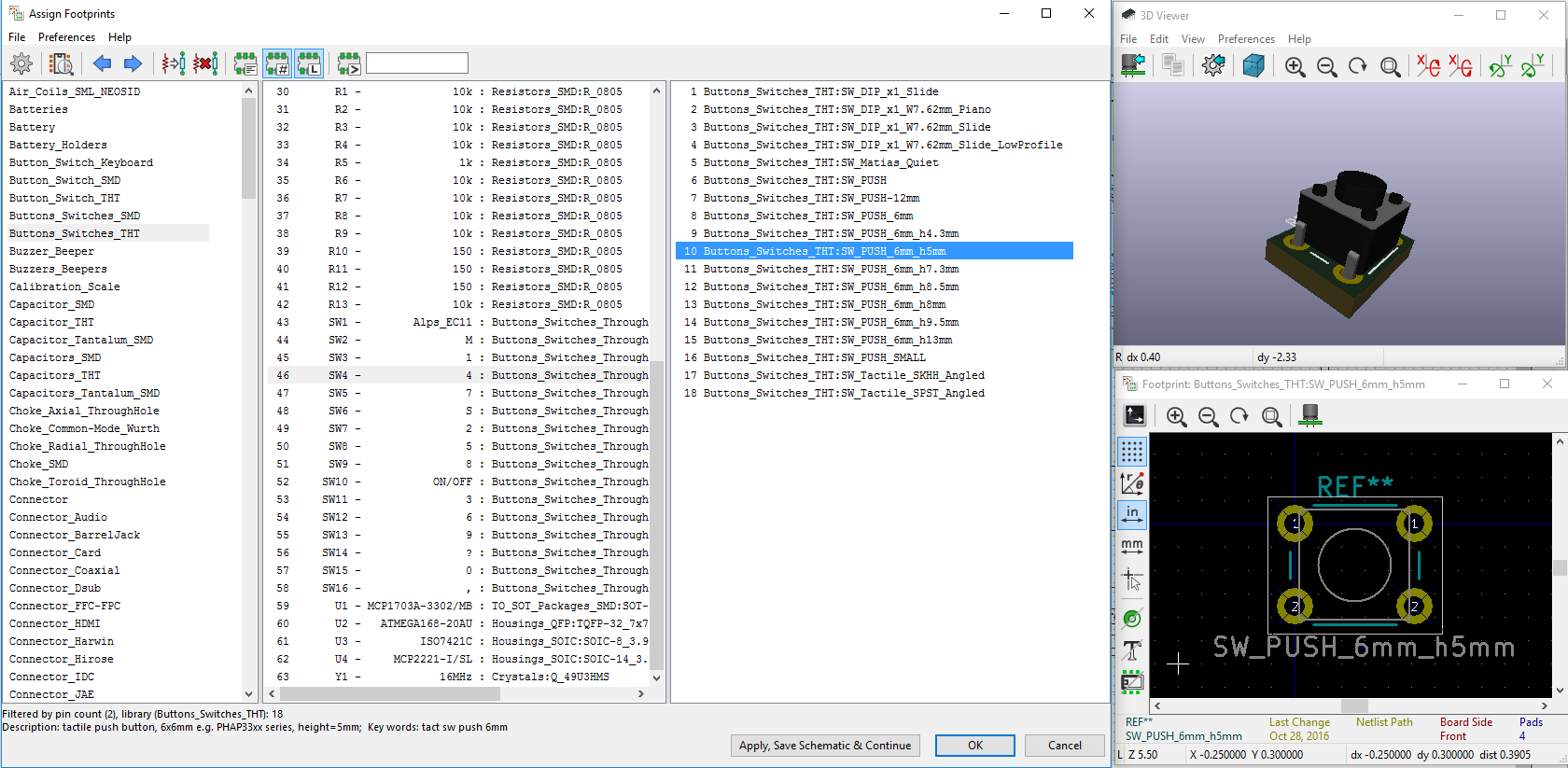

Thema: KICAD Version 5.01 (2018) Bauteilsuche
Problem:
Bei der Suche nach z.B. Standard Bauteilen wie connectors oder anderen
Bauteilen, welche sehr häufig verwendet werden, sind die vorgeschlagenen
Listen sehr lange bzw. die Bauteilbez. nicht unbedingt zielführend.
D.h. man ist sehr lange damit beschäftigt, das passende Teil zu finden,
da es in der Suchfunktion keine Bildvorschau gibt. (Schaltbild ja,
Komponente in REAL nein)
Als Laie, sind mir die gängigen Bezeichnungen zwar schon bekannt, jedoch
bin ich nicht so tief in der Materie drin einen Conn_2x_xy von einem
Conn_2x_yx auseindanderzuhalten.
FRAGE: Gibt es evtl. pdf oder Custom files, wo meist benötigte Bauteile
abgebildet sind?
Oder ist es wert, sich selbst Bauteilordner zusammenstuellen?
(Frage beantwortet sich eigentlich selbst, jedoch falls vorhanden, kann
man die Zeit schon mit der eigentlichen Aufgabe, Desgin verbringen.)
Um Eure Kommentare würde ich mich sehr freuen....

Ich bin jetzt nicht ganz sicher, ob ich die Frage richtig verstanden
habe.
KiCad bietet bei der Zuweisung der Footprints auch eine Vorschau, sowohl
für den Footprint als auch (falls vorhanden) das 3D-Modell.
(Nur dass man die Fenster jedesmal manuell anordnen muss, ist ein
Krampf.)

Danke Bernd.
Genau das meinte ich....
