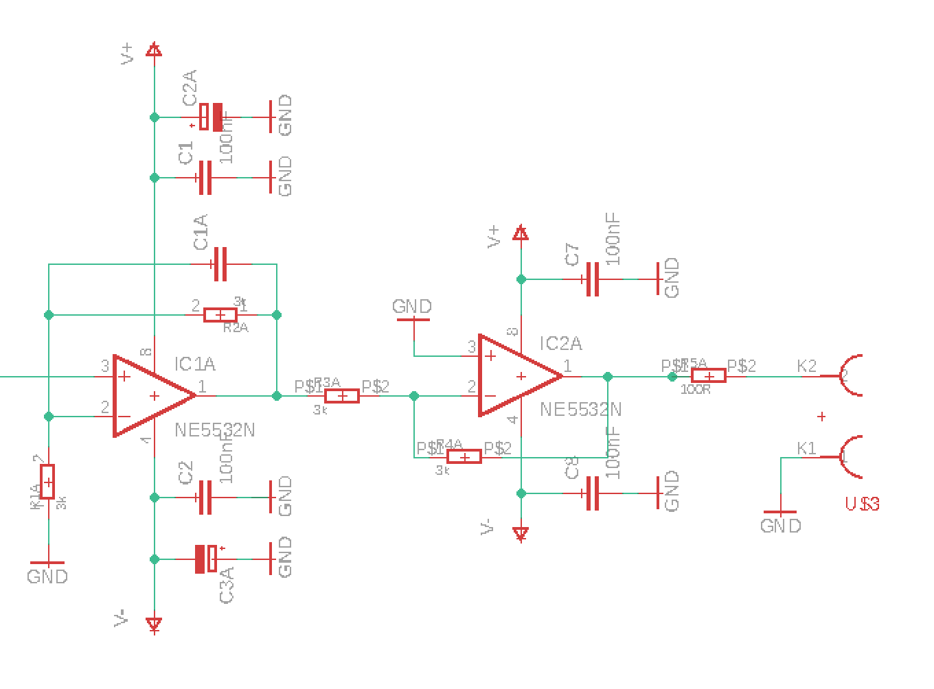

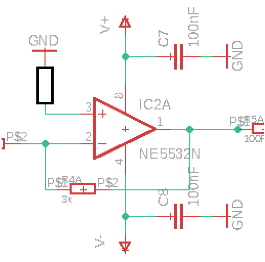

von Bela H. (almaron)
Schaltplan, vorne ist das Poti noch dran
von Michael B. (laberkopp)
Der invertierende, der abraucht, hat doch gar keinen "C1A".
Sorge auch dafür, daß jede Masseleitung (von jedem Abblockkondenstaor
und jedem OpAmp-Einagng und jedem Widerstand) selbst und getrennt zum
Massesternpunkt läuft, wo auch einzeln die Masse der Eingänge und
Ausgänge hinführt.
Hallo allerseits,
hab den Fehler gefunden. Fast schon peinlich.
Muss ich aber erstmal kurz die gesamte Schaltung erläutern: Ein Gehäuse
mit zwei Netzteilen drin und ein zweites Gehäuse mit den
Verstärkermodulen drin, Verbindung über eine 6-polige
Neutrik-Steckverbindung.
Im Netzteilgehäuse befinden sich zwei Trafos (2 x 18V, 1 x 60V), jeweils
verbunden mit der gekauften LM317/337-Platine und einer zweiten Platine
mit Gleichrichtung und einer Regelung mit Längstransistor auf 60V DC.
Somit gibt es die Betriebsspannungen +/- 15V und +60V, bezogen auf eine
gemeinsame Masse.
Im Verstärkergehäuse befindet sich die erwähnte Schaltung mit den beiden
OPs, einer nichtinvertierend und daher direkt mit Masse verbunden und
der andere nichtinvertierend und daher nicht mit Masse verbunden.
Zusätzlich noch ein Class-A-Verstärkermodul, das die erwähnten 60V
braucht. Masse sternförmig in beiden Gehäusen mit 1,5 qmm.
Erstmal: Die OPs schwingen nicht und sind nach allen Regeln der Kunst
geblockt, die beiden Netzteilplatinen arbeiten soweit einwandfrei.
Worans gelegen hat: Ich hab dummerweise immer ein- und ausgeschaltet,
indem ich die Steckverbindung abgezogen und wieder angesteckt habe. Eine
Messung mit dem Speicherscope hat letztendlich gezeigt, das das
Massepotenzial beim Einstecken des Steckers für einen kurzen Moment
weggelaufen ist und die +/- 15V-Versorgungen der OPs bezogen auf Masse
unregelmäßig auf bis zu 30V gegangen sind. Das hat gereicht für den
invertierenden OP, der das wegen seiner Masseverbindung gemerkt hat. Der
Nichtinvertierende hat davon nichts mitbekommen, da seine
Betriebsspannung immer insgesamt 30 V war. Beim anschließenden Messen
der Spannungen nach Einstecken waren natürlich die Werte in Ordnung und
der Schaden trotzdem da. So wurde erstmal nach Schwingungen oder Fehler
in der Schaltung geschaut, logisch.
