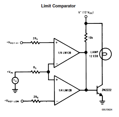

ich bin gerade im Datenblatt des LM339N auf die "Limit Comparator"
Schaltung gestoßen.
Link zum Datenblatt:
https://www.pollin.de/productdownloads/D100380D.PDF
Ich bin mir nicht sicher ob ich die Schaltung richtig verstehe:
Wenn V_in zwiscehn V_ref_hi und V_ref_low dann leuchtet die Lampe?
Wenn V_in kleiner als V_ref_low oder größer als V_ref_hi ist, leuchtet
die Lampe nicht?
Richtig?
