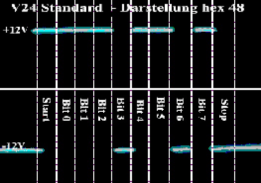

Im Falle einer seriellen Kommunikation über UART (RS232) hat jedes Byte
einen Frame.
Der Frame hat gewöhnlich ein Startbit und ein Stoppbit. Es werden also
10 Bit übertragen wovon 8 Bit Nutzdaten sind.
Das Startbit ist immer 1 (high) und das Stoppbit ist immer 0 (low).
Die Übertragung ist mit einer bestimmten Frequenz vereinbart, wodurch
die zeitliche Länge eines Bit klar definiert ist.

Ja. Je nach Übertragungsart kann dieses Zeitraster mit einem extra
Signal übertragen werden, z.B. bei SPI. Der Takt zeigt an, wann
Daten gelesen und geschrieben werden. Beim UART muss der Empfänger
den Takt aus den Daten zurück gewinnen (neudeutsch clock & data
recovery), d.h. er muss auf ein bestimmtes Zeichen warten (den Wechsel
vom Stop- zum Start-Bit = fallende Flanke) und dann in einem Zähler
mitzählen, wann der richtige Zeitpunkt gekommen ist, um die anliegenden
Daten auszulesen und den Bits 0-7 zuzuordnen.

Hi @P.,
das ist die asynchrone Übertragung.
Daneben gibt es unter anderem noch die Synchronübertragung,
wo noch eine Relation zwischen Takt und Flanken eines Datensignals
ausgewertet werden.
USART ist dem RTTY also dem Fernschreiben bzw. Morsen (lang kurz mit
definierten Pausen dazwischen) noch sehr ähnlich.
Auch der Standard der Spannungen und der Wechsel von Plus nach Minus hat
etwas mit der Fernschreibtechnik zu tun.
Man nimmt dann "genormte" Baudraten, die für Sender und Empfänger
ziemich genau gleich sein müssen. Zum Beispiel die 9600.
Ein Frame sieht dann so aus
8N19K6
8 Bit keine Parität 1 Stopbit und die besagten 9600.

noch einmal zum Bild
https://www.mikrocontroller.net/attachment/380333/V24__48HEX.jpg
und erst LSB dann MSB.
Also das niederwertige Bit wird zuerst, das höherwertige zuletzt
übertragen.
Man liest normalerweise so (bei Assembler Programmierung zum Beispiel):
hex 48
0b01001000
bei RS232 sieht es im Oszillogramm (Strahl läuft von links nach rechts)
dann so aus, wie im Bild
00010010
Dann die Pegelzuordnung bei V24:
Eine logische 1 ist minus 12V(kann noch genauer eingegrenzt werden, muss
nicht genau 12V sein)
Eine logische Null ist dann plus 12V
(Also genau andersherum wie bei der Programmierung von MCUs.)
Diese Zuordnung hat etwas mit der Fernschreibtechnik zu tun.
ciao gustav

#5599685
Wolfgang schrieb:
>> "Das Startbit ist immer 1 (high) und das Stoppbit ist immer 0 (low).
Den Satz sollte man am Besten vergessen!
Weder repräsentiert "High" immer eine logische "1", noch ist das
Startbit immer "1"!
> Das kommt drauf an, wie 1 (high) bzw. 0 (low) definiert sind.
> Bei einem UART sind die Daten gegenüber einer RS232-Schnittstelle
> üblicherweise invertiert.
Aber unabhängig von einer evtl. Invertierung des Spannungspegels ist in
aller Regel das Startbit der "0"-Pegel und Stopbit "1". Bei RS232 ist
das dann durch die Invertierung eine hohe Spannung für "0"/Start, aber
da werden dann auch die Datenbits mit hoher/positiver Spannung als "0"
und niedriger/negativer Spannung als "1" übertragen. Daß das Startbit
bei asynchroner Übertragung tatsächlich mal den Spannungs- bzw.
Stromwert des übertragenen "1"-Bits hat, dürfte die absolute Ausnahme
sein.
