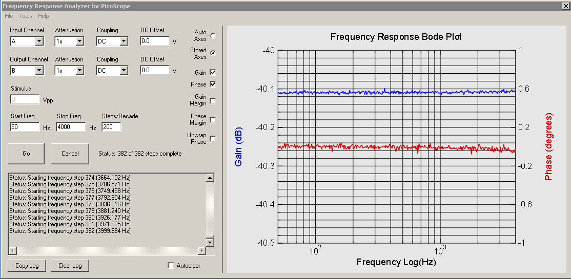

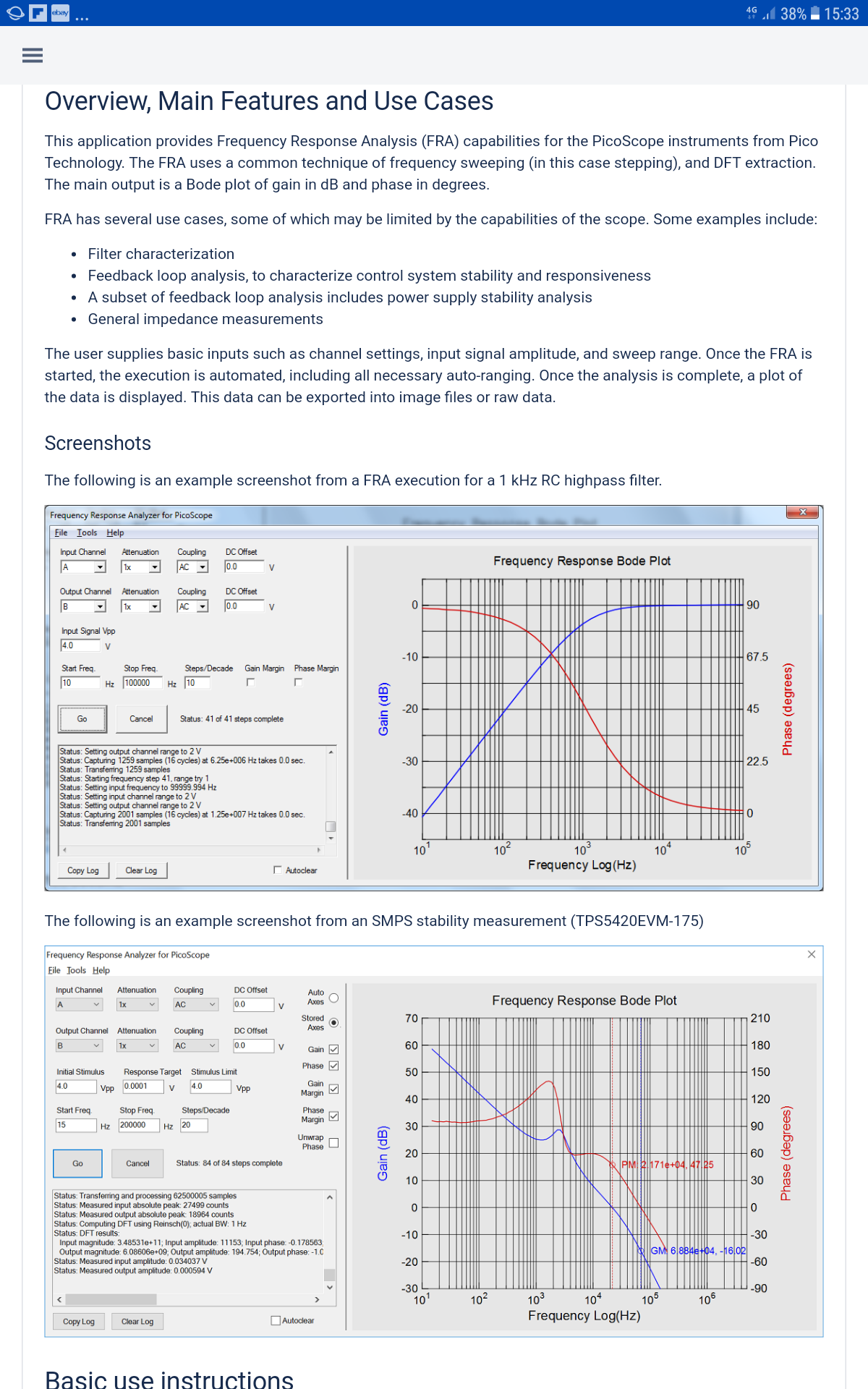

von Anja (Gast)
Marco S. schrieb:
> Kann das jemand bestätigen oder negieren?
Laut Wiki für die FRA-App sollte es prinzipiell funktionieren:
https://bitbucket.org/hexamer/fra4picoscope/wiki/Version%20History
Wobei: für eine vernünftige Speichertiefe würde ich mindestens ein
2206B-Modell nehmen. 8K sind etwas arg wenig.
Welche Auflösung man mit 8 Bit ADC hin bekommt: keine Ahnung.
Hi Anja, aber der TO will doch selbst messen! Und ich bezweifle gerade
die Messungen! 0,1% Auflösung bei z.B. 1KHz muss ich dir doch nicht
vorrechnen...
Gruß Rainer

von Anja (Gast)
Marco S. schrieb:
> Ich habe den DUT-internen Aufbau verstanden und  erwarte dann
> beim gezielten Trimmerveränderungen die Auswirkungen, die ich nach
> meinem Verständnis erwarte.
Ich hoffe jetzt daß Du nicht die Erwartung hast daß das FRA-Tool eine
"Echtzeitanzeige" bietet. Da bräuchte man schon einen richtigen
Spektrumanalysator mit Tracking Generator.
Es werden auf Knopfdruck nacheinander eine konfigurierbare Anzahl von
Frequenzen durchgearbeitet. Das kann schon mal ein paar Sekunden dauern.
(Insbesonders bei niedrigen Frequenzen und hoher Anzahl Messpunkte je
Dekade).
Ansonsten:
- die Werte lassen sich als .csv exportieren (s. Anhang)
Gruß Anja

von Anja (Gast)
Hallo Marco,
Ich habe ein PicoScope 5444A.
Die .CSV ist aus der FRA-App exportiert.
Gerade nochmal mit einem 100:1 Spannungsteiler mit den
Default-Einstellungen der Software nachgemessen.
100 Steps / Dekade 50-4000 Hz ca 22 Sek
200 Steps / Dekade 50-4000 Hz ca 42 Sek
hierbei ca 50Hz Schrittweite bei 4000 Hz.)
Wobei das Ganze natürlich ggf. mehr Zeit Braucht wenn die Verstärkung
häufig umgeschaltet werden muß. Oder weniger bei entsprechenden
Einstellungen der APP (reduzierte Rauschunterdrückung).
Gruß Anja
