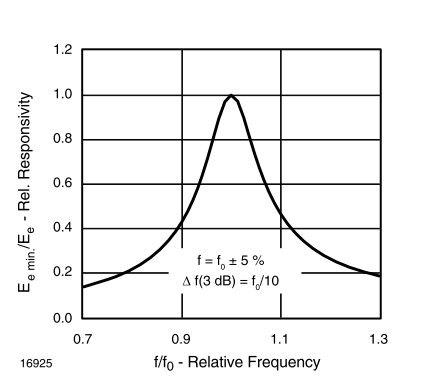

Wenn Deine IR Fernbedienung mit 38 kHz sendet, dann kann 56 kHz TSOP nur
wenig damit anfangen.
Die meisten FBs senden mit 38 kHz.
So isses. Du hast auch vergessen zu erwähnen, was für eine Fernbedienung
du da ausprobierst. Die Erfahrung zeigt, das ein 36kHz IR Kopf auch
38kHz empfängt und umgekehrt, aber 56kHz ist ungeeignet für so gut wie
alle gängigen FB.
Diese Dinger hier sind sehr brauchbar und dazu noch billig:
https://www.pollin.de/p/infrarot-empfaenger-sharp-gp1uv701qs-38-khz-10-stueck-121082
von DerPaul (Gast)
Matthias S. schrieb:
> alle gängigen FB.
> https://www.pollin.de/p/infrarot-empfaenger-sharp-...
Ich hatte es bewusst nicht geschrieben, weil ich irgendwo gelesen hatte,
dass 56kHz auch 36/38 kann...
Dann wird das das Problem sein...

Kannst Du vergessen. Das einzige IR-Protokoll, das ich kenne, welches
56kHz verwendet, ist S100.
Siehe auch:
https://www.mikrocontroller.net/articles/IRMP#S100
Die meisten Protokolle verwenden 38kHz. Dann gibt es noch einige mit
36kHz, welches mit einem 38kHz-TSOP auch noch gut empfangen werden. Am
exotischsten ist Bang&Olufsen mit 455kHz.
Nimm also einen 38kHz-TSOP, dann bist Du (fast immer) auf der sicheren
Seite.

Nein, braucht er nicht zu vergessen. Mit nem 56 kHz Empfänger kann man
auch die 36/38 kHz Systeme empfangen. Umgekehrt geht es nicht ganz, weil
die 36 oder 38 kHz Empfänger die Ausgangssignale bei zu schneller
Zeichenfolge verschmieren. Guck's dir am Oszi an, dann siehst du es ganz
deutlich.
Schon, aber die Empfindlichkeit geht hier bei einer Abweichung von 0,7
von der dafür vorgesehenen Frequenz auf ca. 18% zurück (56 * 0,7 =
39kHz). Die Reichweite für den Empfänger wird dann einfach nur
miserabel, siehe Anhang aus dem Datenblatt eines TSOP312XX.
