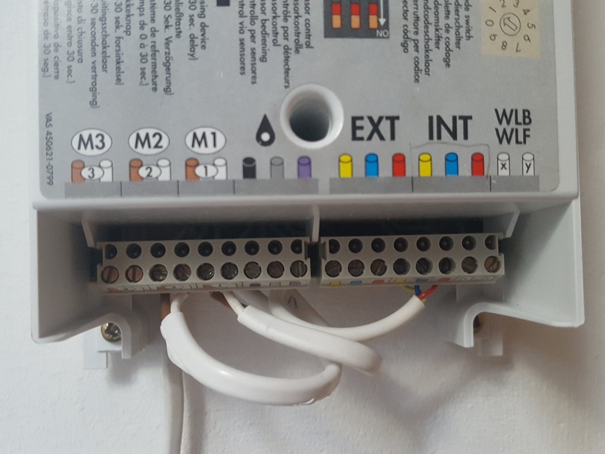

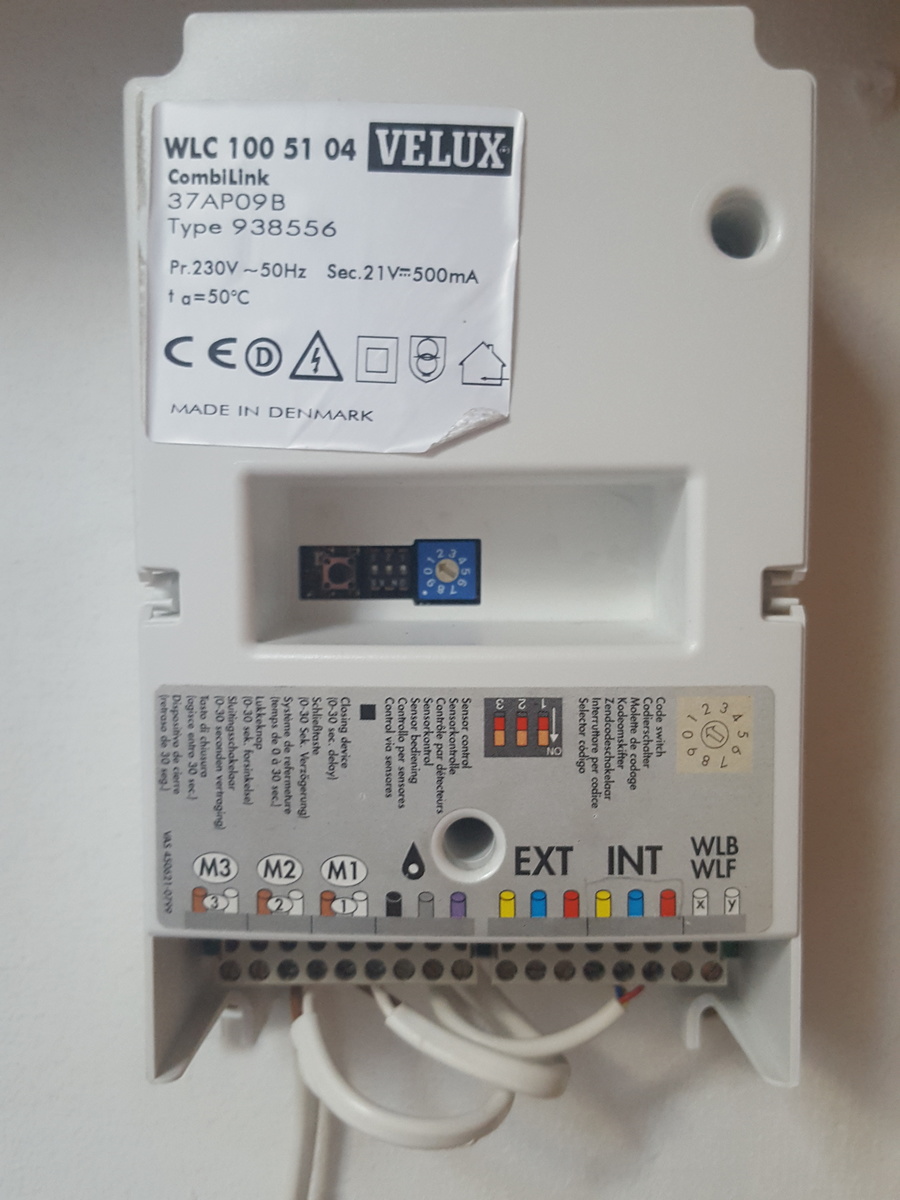

Ich habe zwei Velux Dachfenster mit elektrischen Rollläden. Die
Rollläden werden mit einer WLC 100 51 04 Steuereinheit gesteuert und
über eine WLR 100 50 02 Infrarot-Fernbedienung und entsprechendem
Empfänger bedient.
Ich möchte nun im Rahmen eines Home-Automation Projekts diese Rollläden
mittels uC steuern, möchte aber nicht die Fähigkeit verlieren, sie
weiterhin auch per Hand, mit der Fernbedienung zu bedienen.
Meine erste Idee war es, einfach die Signale der Fernbedienung
"aufzuzeichnen" und dann mit dem uC nur eine Infrarot-LED zu schalten
und so die Signale quasi "wiederzugeben". Ich habe Versucht dies mit
einem Arduino zu bewerkstelligen und habe dabei herausgefunden, dass
Velux kein bekanntes Protokoll für die Fernbedienung verwendet und auch
der Versuch die "rohen" Daten die ich von der Fernbedienung kriegen
konnten wiederzugeben war nicht erfolgreich. Da es mir nicht möglich zu
seien scheint die Rollläden auf diese Weise zu steuern, habe ich
überlegt, mich direkt an die Leitung vom IR-Empfänger zur Steuereinheit
zu hängen und dann dort die entsprechenden Daten zu senden. Ich habe
auch herausgefunden dass es durchaus möglich ist mehrere Geräte an eine
solche Leitung anzuschließen (z.B. mehrere Wandschalter/Taster). Da ich
kein Oszilloskop oder ähnliches besitze, habe ich bisher nur folgendes
herausgefunden:
- Zwei der drei Adern des Kabels scheinen 5V und GND zu sein, also Strom
für den Empfänger
- Die dritte und mittlere Ader scheint das Signal zu übertragen
- In der Steuereinheit wird dieses Signal durch mehrere Comparator-ICs
und schließlich zu einem einzigen Pin am uC geleitet.
- Es war mir bisher nicht möglich irgend ein Signal auf dieser Ader zu
finden (hab den Draht an einen Analogen Input vom Arduino geklemmt und
dann so schnell wie möglich die Werte gelesen und über Serielle
Schnittstelle an den PC gesendet)
Ich weiß nicht mehr weiter und hoffe hier hat jemand eine Idee.
Vielleicht hat hier ja auch jemand noch so eine Rollladen-Steuerung und
Zugriff auf ein Oszilloskop oder ähnliches und könnte herausfinden
welche Art Serielles Protokoll Velux hier verwendet hat...

An den Klemmen M1 bis M3 sind tatsächlich die Motoren mittels
zwei-Adrigen Kabeln angeschlossen, ich habe allerdings auf anderen
Seiten und in anderen Foren gelesen, dass die Motoren nicht einfach nur
durch anlegen von Spannung an diese Klemmen und umpolen dieser Spannung
gesteuert werden. Soweit ich das verstanden habe, liegt an den Klemmen
immer die Betriebsspannung der Motoren an und das Steuergerät moduliert
ein Signal auf diese Spannung, das wohl von einem im Motor eingebauten
uC wieder aufgenommen wird und der dann den Motor steuert.
Das macht auch Sinn, wenn man bedenkt das die Motoren beim schließen der
Rollläden solange arbeiten, bis die Rollläden sich nicht mehr bewegen
und erst wenn der Motor dadurch quasi stoppt, schaltet das Steuergerät
den Motor ab. Es ist allerdings möglich das meine Rollläden hier anders
funktionieren, da ich im innern des Steuergeräts mehrere Relais direkt
bei den Klemmen für die Motoren gesehen habe und man diese auch schalten
hört, wenn man die Fernbedienung verwendet.
Sollten die Motoren tatsächlich nur durch anlegen von Spannung und
umpolen gesteuert werden, könnte so natürlich eine Steuerung mittels uC
realisiert werden. In diesem Fall stellt sich allerdings die Frage was
passieren würde wenn der uC die Rollläden schließen und das Steuergerät
sie gleichzeitig öffnen möchte...
Ich möchte mein Steuergerät nicht zerstören...

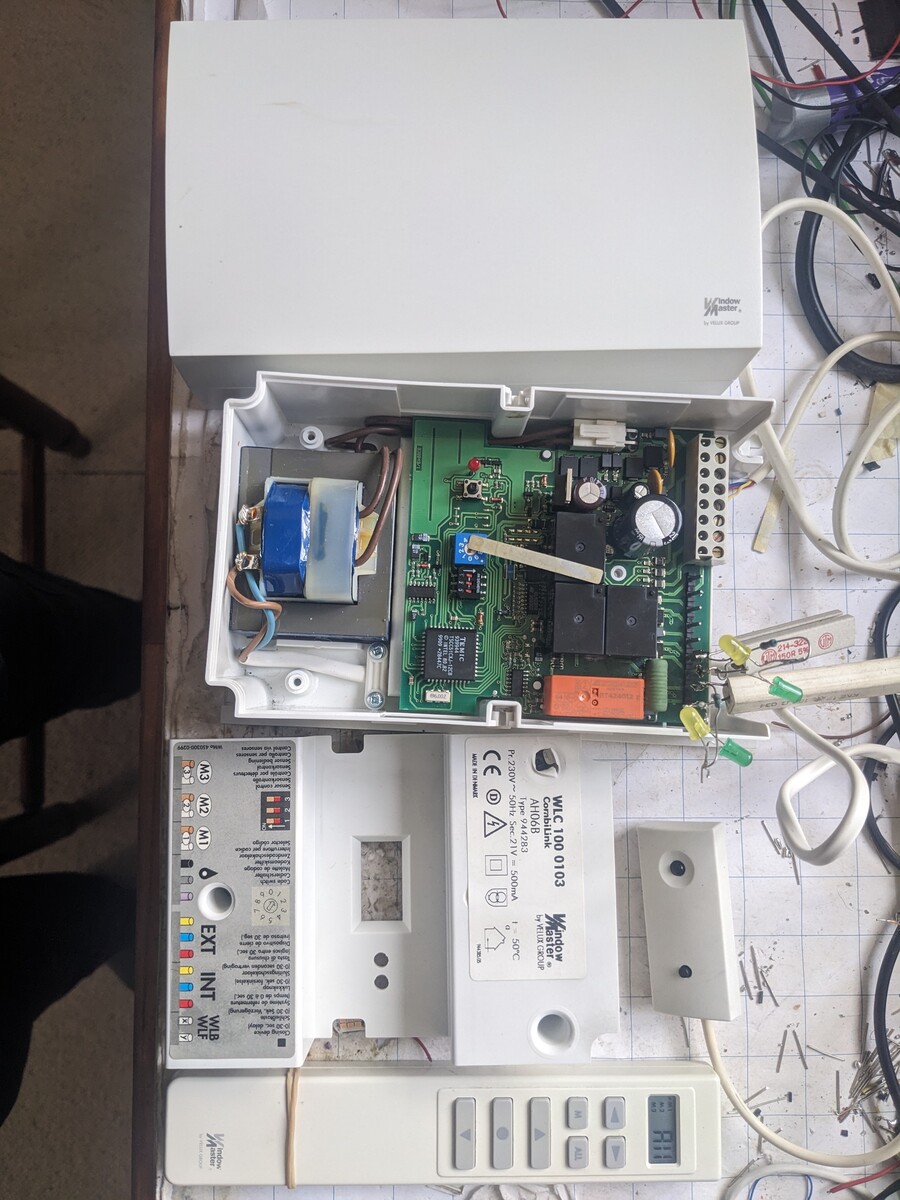

Inzwischen gibt es mehr Infos in Beitrag "Velux WLC 100 durch Kleinsteuerung ersetzen"
Die Kommandos von der Infrarotempfängereinheit WLR100 zur Steuereinheit WLC100 entsprechen nicht dem IR-Protokoll, sondern sind Impulse auf einer Leitung die per pull up in Ruhe auf 5V liegt und nach Masse gezogen wird.
Dabei wird keine Adresse mehr übertragen, die löst der IR-Empfänger auf.
Impulse auf Steuerleitung: jeweils 0.5ms auf Masse ziehen, dann 1ms warten bis zum nächsten Impuls
             1ms
5V -------+ +---+ +---+ +----------
0V        +-+   +-+   +-+
         0.5ms
M1 UP: 1 Impuls
M1 DOWN: 4 Impulse
M2 UP: 2 Impulse
M2 DOWN: 3 Impulse
M3 UP: 1 Impuls von 1.5ms low
M3 DOWN: 5 Impulse, der erste 1ms low
STOP: 5 Impulse
Die Motoren an einer WLC100-0103 sind dumm, reagieren nur auf Umpolung, die Steuereinheit enthält auch keine Modulation. So lange der Motor läuft zieht er mehr als 50mA, kommt er an einen Endschalter geht der Strom aus und die Steuereinheit erkennt das. Wenn an der Steuereinheit also nichts angeschlossen ist, werden auch die Relais nicht korrekt schalten.
