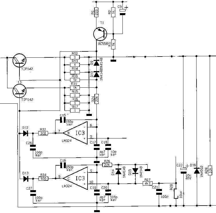

Hi! Nachdem ich hier http://www.mikrocontroller.net/forum/read-1-380315.html schon einiges an Restwelligkeit eliminieren konnte, bleibt nur noch das Problem mit dem Display. Ich verwende das 2x27 Display von Pollin. Sobald ich es ins (metallne) Gehäuse einbaue oder mit der Hand das Glas des Displays anfasse, bekomme ich eine gehörige Restwelligkeit auf den Ausgang der Netzteilschaltung. Das Bild im Anhang zeigt die Ausgangsspannung des Netzteiles während ich auf das Display-Glas fasse. Hat jemand eine Idee wie man das beheben könnte? Die Massen laufen alle an einem Punkt bei den Elkos und den Festspannungsreglern zusammen.

Hi! Ich weiß halt nicht, wie die Störungen genau ins Netzteil kommen. So wie das auf dem Oszi ausschaut, ist das die Wechselspannung die im Display erzeugt wird. Aber warum wirkt sich das nur dann aus, wenn man auf das Display-Glas fasst oder die Schaltung in das Gehäuse einbaut? Anscheinend wirkt das Glas wie eine "Antenne"? Einstrahlung wird es wohl nicht sein, da das Display relativ weit von dem Rest der Schaltung liegt (ausgebaut). Über eine eigene Stromversorgung (eigener 78L05) habe ich auch schon nachgedacht. Die Diode dürfte nichts bringen da die Störungen Wechselspannungen sind.

Kersten schrieb: Bei meiner Schaltung ist es so, dass die Schaltungsmasse gegenüber dem Schutzleiter ein Potential hat, darum muss ich das Display isoliert einbauen. Die Schrauben haben definitiv keine leitende Verbindung. Wie misst du dann mit dem Oszi? Beim Oszi ist der Ground-Clip in der Regel mit dem Schutzleiter verbunden, dann würdest du doch deine Schaltungsmasse, die angeblich gegenüber dem PE ein Potential hat, kurzschliessen. Ansonsten könntest du mal versuchen vom Display-Blech zum Gehäuse einen Kondensator zu schalten, parallel dazu noch ein Widerstand mit 1-2 MegaOhm. Volker

Hi! Was für ein Kondensator wäre da in etwa geeignet? Mit dem Oszi messe ich am Ausgang des Netzteiles. Der Tastkopf hängt an der Schaltungsmasse (=Pluspol des Netzteils) und der Ground-Clip am Minuspol. Letztenendes habe ich in der Schaltung +5V, Schaltungsmasse/Bezugspunkt, -5V und den Minuspol des Netzeils. Schaltungsmasse / Bezugspunkt verändert ihr Potential entsprechend der eingestellten Ausgangsspannung, + und -5V geht entsprechend mit, die Differenz bleibt gleich. Kersten

Ich würde mal behaupten, die Netzteil-Elektronik ist zu störempfindlich. Das sieht so aus, als ob da etwas kapazitiv einkoppelt. Poste mal den Schaltplan des Netzteils, dann kann man besser helfen.
Hi! Das habe ich mir auch schon überlegt. Ich habe das Problem jetzt behoben, indem ich für die beiden Soll-Werte geschirmte Kabel (war denke ich mal von einem alten Billig-Mikro) verwendet habe. Die Restwelligkeit ist jetzt auf 10-20mV runter, je nachdem ob das Relais angezogen ist oder nicht. Spricht eigentlich was dagegen, einen 100nF Kondensator zwischen Basis der Ausgangstransistoren und Masse zu schalten? Das reduziert die Restwelligkeit auch nochmal, aber ich mache mir Gedanken dass sich das auf die Reaktionen des Netzteils auswirkt, z.B. auf die Geschwindigkeit der Strombegrenzung. Danke für eure Tips! Kersten

> Spricht eigentlich was dagegen, einen 100nF Kondensator zwischen > Basis der Ausgangstransistoren und Masse zu schalten? Kompletten Schaltplan posten. Im Nebel rumstochern ist müsig.
Hi! Ich habe zu der Schaltung keinen Schaltplan da ich frei ins Blaue gebaut habe und mich an Schaltplänen aus dem Internet orientiert habe. Das Netzteil hat eine Strom- und Spannungsregelung und arbeitet mit TIP142 Transistoren.

Hi Axel, ich stimme zu, ich hätte einen Plan anfertigen sollen, zumindest parallel zum Aufbau der Schaltung, wenn nicht vorher schon. Ich habe für Wartungszwecke eine Textdatei mit einer Beschreibung des Aufbaus erstellt, aber keinen Schaltplan. Meine bisherigen Projekte waren entweder wesentlich kleiner oder längst nicht so komplex (Atmega und einfach "Krams" dran). Ein Schaltplan war da unnötig. Hier habe ich eine "Mikrocontroller-Platine" und eine "Netzteil-Platine", 2 Trafos, mehrere OPs, ich arbeite mit sehr kleinen Spannungen im unteren mV Bereich und gleichzeitig mit 44V nach dem Gleichrichter. Außerdem kommt es auf Sicherheit und Schutz des angeschlossenen Gerätes an, die Reswelligkeit in der Schaltung und natürlich dadurch am Ausgang des Netzteiles und und und. Es ist das erste Projekt dieser Größe, das erste Eigenbau-Netzteil überhaupt und das erste mal, dass ich mich mit Operationsverstärkern befasse. Würde ich nochmal das gleiche Projekt machen, würde ich es komplett anders aufbauen und auf ganz andere Dinge achten und auch einen Schaltplan zeichnen, denn diesen habe ich selbst schon vermisst. Nachträglich ist es aber fast unmöglich, einen Plan zu machen der auch mit der Schaltung übereinstimmt. @unbekannter: Nochmal zum Kondensator: Wieso kann man keine allgemeine Aussage treffen, wie sich ein Kondensator zwischen der Basis eines Ausgangstransistors und der Schaltungsmasse auswirkt? Wenn ich dort z.B. einen 100µF Elko einbaue, ist es klar, dass der Transistor dann erheblich langsamer reagiert und z.B. die Strombegrenzung bei schnellen Änderungen (z.B. Kurzschlussfall) kaum ihren Namen verdient. Aber wie ist es bei 100nF? Die Kapazität ist erheblich kleiner und es sollte zu keinen nennenswerten Verzögerungen kommen, oder? Kersten
> Nachträglich ist es aber fast unmöglich, einen Plan zu machen der > auch mit der Schaltung übereinstimmt. Und du erwartest dass dir hier irgendwer helfen kann? Dann zeichne halt einfach mal einen Plan der Ausgangstransistoren und arbeite dich vom Ausgang in die Schaltung hinein durch. Sooooo kompliziert wird ja wohl das Netzteil auch wieder nicht sein. > Wieso kann man keine allgemeine Aussage treffen, wie sich ein > Kondensator zwischen der Basis eines Ausgangstransistors und der > Schaltungsmasse auswirkt? Weil das ein bischen zu naiv gedacht ist. Die Bauteile beeinflussen sich alle gegenseitig. Was glaubst du eigentlich warum hier schon seit Tagen nach einem Plan gefragt wird? Weil wir dich ärgern wollen?
Hi! Ich habe für das Netzteil einen Schaltplan von ELV teilweise übernommen. Das Bild ist im Anhang. Der relevante Teil (also die Transistoren und der OPs) sollten drauf sein. Alles was nicht drauf ist habe ich verändert. Die Spannungsquelle für den Lastteil ist links. ÜBer die beiden endenden Leitungen werden Strom und Spannung vorgegeben. Kersten

Hallo, der Plan zeigt doch die komplette Netzteilschaltung. Die beiden in der Luft hängenden Leitungen (Mitte) sind für die Sollwerte (U,I), die vom Mikrocontroller-Teil kommen. Und links von den TIP-Transistoren sitzt ein großer Glättungselko, und der Gleichrichter. Mehr ist da nicht! Der nicht existierende Rest vom Plan würde die Erzeugung von +-5V über Festspannungsregler zeigen, eine weitere Gleichrichtung, einen Atmega8 mit LCD, 2 aktive Tiefpässe die aus PWM 0-5V machen und es auf die beiden Leitungen geben, die beim angehängten Plan in der Luft hängen. Aber all das hat doch keinen Einfluss darauf wie sich ein 100nF Kerko zwischen der Basis der Transistoren und der Schaltungsmasse auswirkt? Kersten
